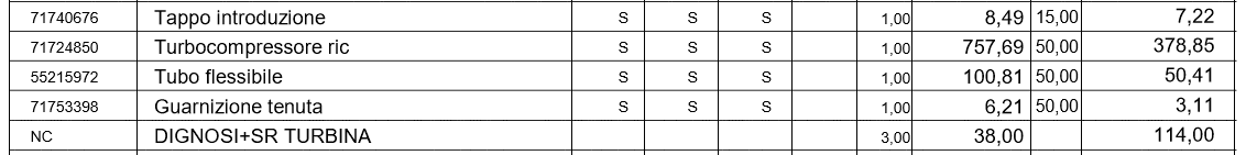

il listino di un ricondizionato non può mai essere di 700 e passa euro.
A meno che...lo sconto che ti hanno fatto in realtà non sia una presa in giro per convicerti a fare il lavoro.
Re: Rottura Turbina Giulietta 1.4 MultiAir [Post Utile #128 Pag 13]
Appunto. Ma questa poi si chiama truffa.
E, sinceramente, non credo che sia questo il caso. :/
Il listino dei RIC è uguale al listino del nuovo, cio che cambia è lo sconto, infatti hanno applicato il 50% , impensabile su un ricambio nuovo. Quindi nessuna truffa, è tutto chiaramente specificato , anche il codice corrisponde al ricambio ricondizionato.

Il turbocompressore fornito come ricambio Alfa Romeo ufficiale è esclusivamente Ricondizionato!!!!
Spiegati meglio, vuoi forse dire che se volessi montare un turbo nuovo non potrei? I ricambi ricondizionati generalmente vengono utilizzati dalla rete assistenza in garanzia.
No no , io ero già fuori dalla garanzia ..... Comunque se lo vuoi nuovo lo dovresti comprare fuori dal circuito normale dell' assistenza e costa almeno un cinquecento euro di più ....
Queste sono le informazioni che ho in data Luglio 2014.
Il codice nuovo della turbina dell'utente Astro84 è 55248413 e costa circa €2.600
