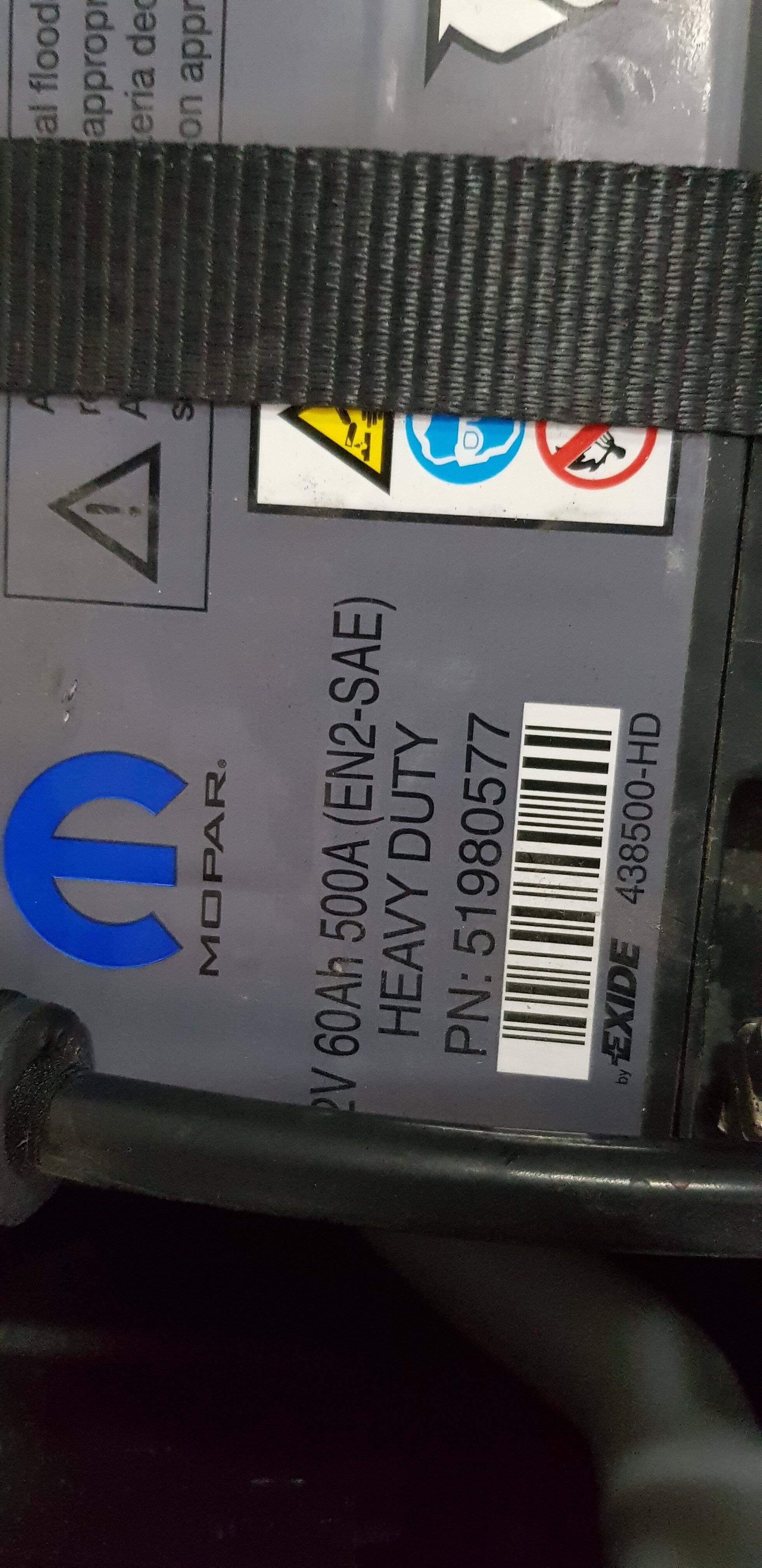

Buongiorno a tutti, come avevo scritto in un'altra discussione (ma è meglio continuare qua) la mia giulietta 1.4 mutliair TCT immatricolata a febbraio '18 non parte dopo il rientro dalle vacanze. Premetto he l'ultimo utilizzo l'auto funzionava regolarmente senza alcun problema ne di avvio ne di altra natura, inoltre da quando l'ho comprata 1 anno e mezzo fa ho sempre disattivato lo s&s, ingrassato i morsetti e riposto l'auto nel garage.
Ieri sera girando la chiave si sentiva solo il motorino di avviamento che girava a vuoto. Non disponendo di starter ne di altra batteria, ho staccato i 2 cavi di alimentazione ed ho caricato la batteria tutta la notte.
Stamattina, nonostante un voltaggio buono con il tester della batteria, il motore non vuole partire, inoltre si sono accese tutte le spie di avaria...io che ero abituato con la GT che non aveva nessuno di questi sbattimenti e la batteria è durata 8 anni e mezzo mi mortifica.
LA batteria che monto è marchiata Mopar (originale) con scritto 60Ah 500A heavy duty PN 51980577
Ora vorrei sapere (allego anche video) è possibile che è la batteria al 100% come suppongo? Se si, va bene le Exide 60Ah 600A AGM oppure posso "osare" con una 64Ah o 70Ah, ingombro permettendo?
Inoltre posso fare da solo come ho sempre fatto alle auto che possedevo? Ho anche la possibilità di utilizzare ELM con multiecuscan da un amico se mai dovesse servire...

Ma nella mia ignoranza mi dà l'impressione che il motorino parte velocemente ma quando trova la corona del volano cede rallentando e quindi torna fuori dalla corona, grattandoci contro.
Questo può avvenire avendo la batteria con alcune "piastre" danneggiate ( basta in 1 solo elemento), al test del caricabatterie la tensione c'è tutta ma la corrente, avendo le piastre danneggiate, è molto limitata.
Prima di disperarsi penso che farsi prestare la batteria per una prova, oppure chiedere ad un amico soccorso con i cavi, sia la prova più sensata da fare.
Se il problema persiste, condoglianze....
Certo, potrebbe comunque essere un problema al motorino avviamento che si è inchiodato stando fermo, tutto è possibile,ma....
Riguardo alla batteria, credo non sia quella richiesta.
Per lo S&S credo debba essere da 60 A. 600 A. di spunto.
Io ho su una 65 A 580 A spunto, al piombo/acido, ispezionabile, speso poco ed impagabile!
Ingombri a parte, messa più grande di potenza non farà mai male, Checché ne possano dire i "tecnici"
