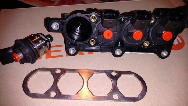

Tu hai un impianto after market quindi li hai nella parte alta del vano motore (invece che sotto al collettore aspirazione come negli impianti fiat oem) per cui dovresti cavartela svitando 4 bulloni del 10, tirando via la flangia metallica e tirando su l'iniettore facendo leva nell'apposita fessura con un cacciavite punta piatta ...
Bisognerebbe testare il connettore (del cavo, la femmina diciamo) per vedere se l'iniettore non sia alimentato irregolarmente... ma quello è un lavoro per l'impiantista ...

allora settimana scorsa ero in accelerazione in terza e mi si accende spia motore LAMPEGGIANTE e mi commuta a benzina, vado in officina e da diagnosi esce mancata accensione cilindro 3; sostituisco tutti gli iniettori con 77000 km percorsi e per 250€, resetto l errore ed ora tutto ok; da una prova a banco l'iniettore n 3 era bloccato o funzionava male ed infatti lo sospettavo perché prima della sostituzione la giulietta al minimo aveva un suono tipo Harley davidson :D :D :D ora è para e sono scesi anche i consumi di gpl ;)
