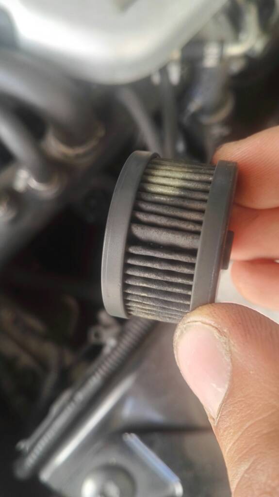

Ho appena smontato il filtro sulla mia Giuly e si presenta così
La macchina ha 155.000 km e quasi 10.000 km fa hanno revisionato il riduttore di pressione. Ora mi chiedo è il filtro originale o dopo così pochi km si sporca?
Secondo me il meccanico ha aperto si il polmone, xké si vedono i segni, ma non ha cambiato la parte più semplice[emoji30]

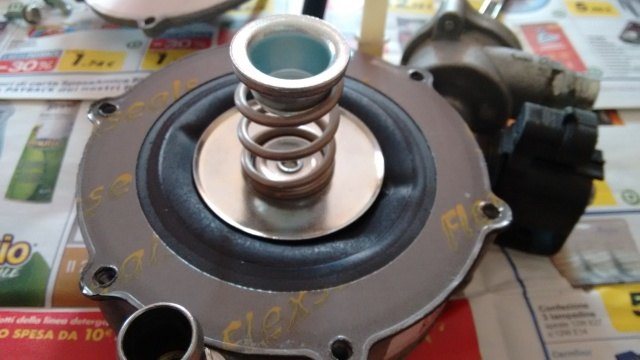

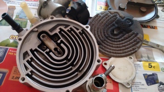

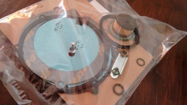

L'ho cambiato a quel chilometraggio (in realtà ho smontato tutto il polmone, l'ho ripulito ed ho cambiato membrana, tappini, grilletto e guarnizioni) e non era particolarmente sporco ...
Ma non era tanto sporco nemmeno il polmone ... solo la membrana era parecchio deformata
