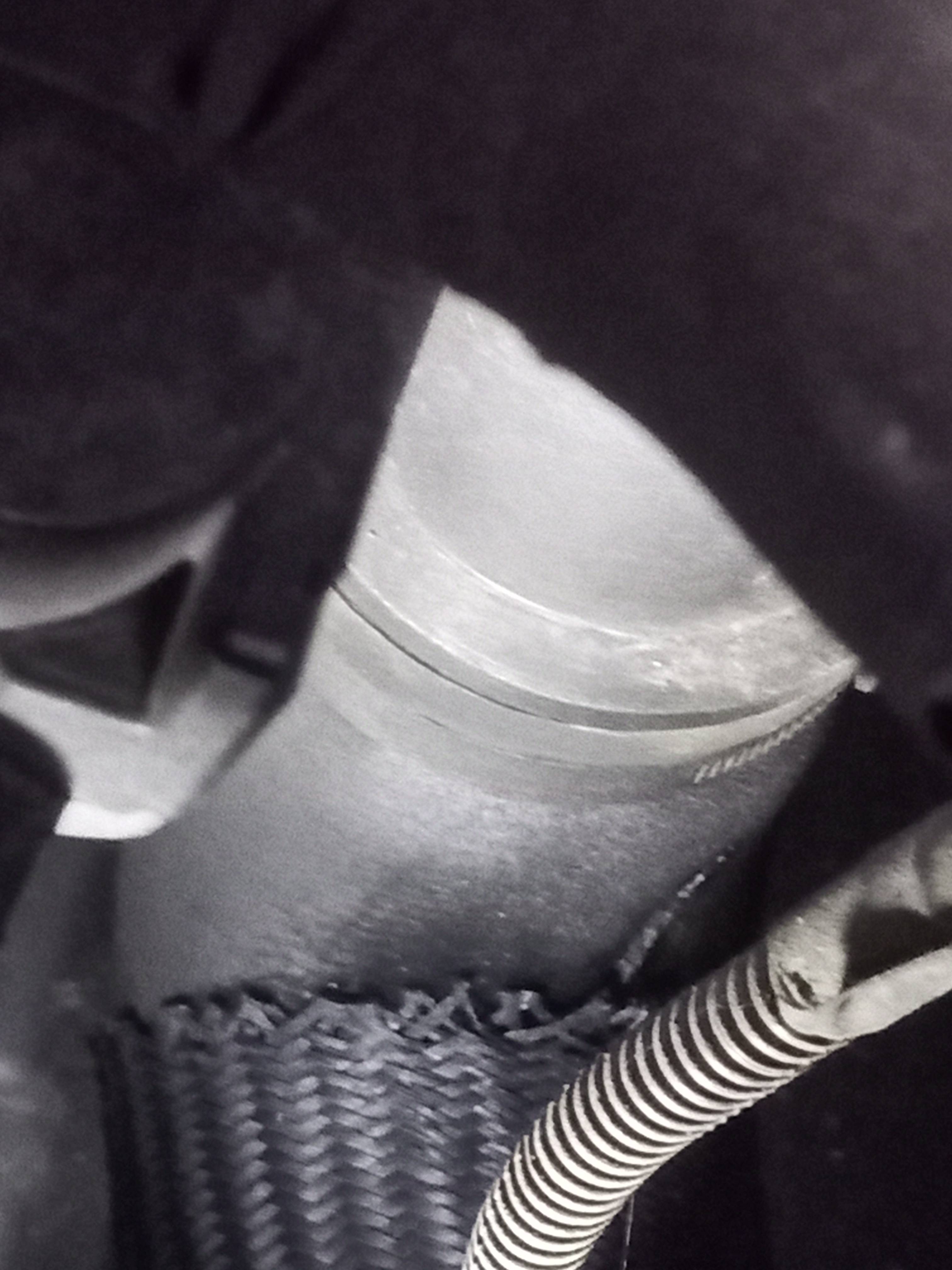

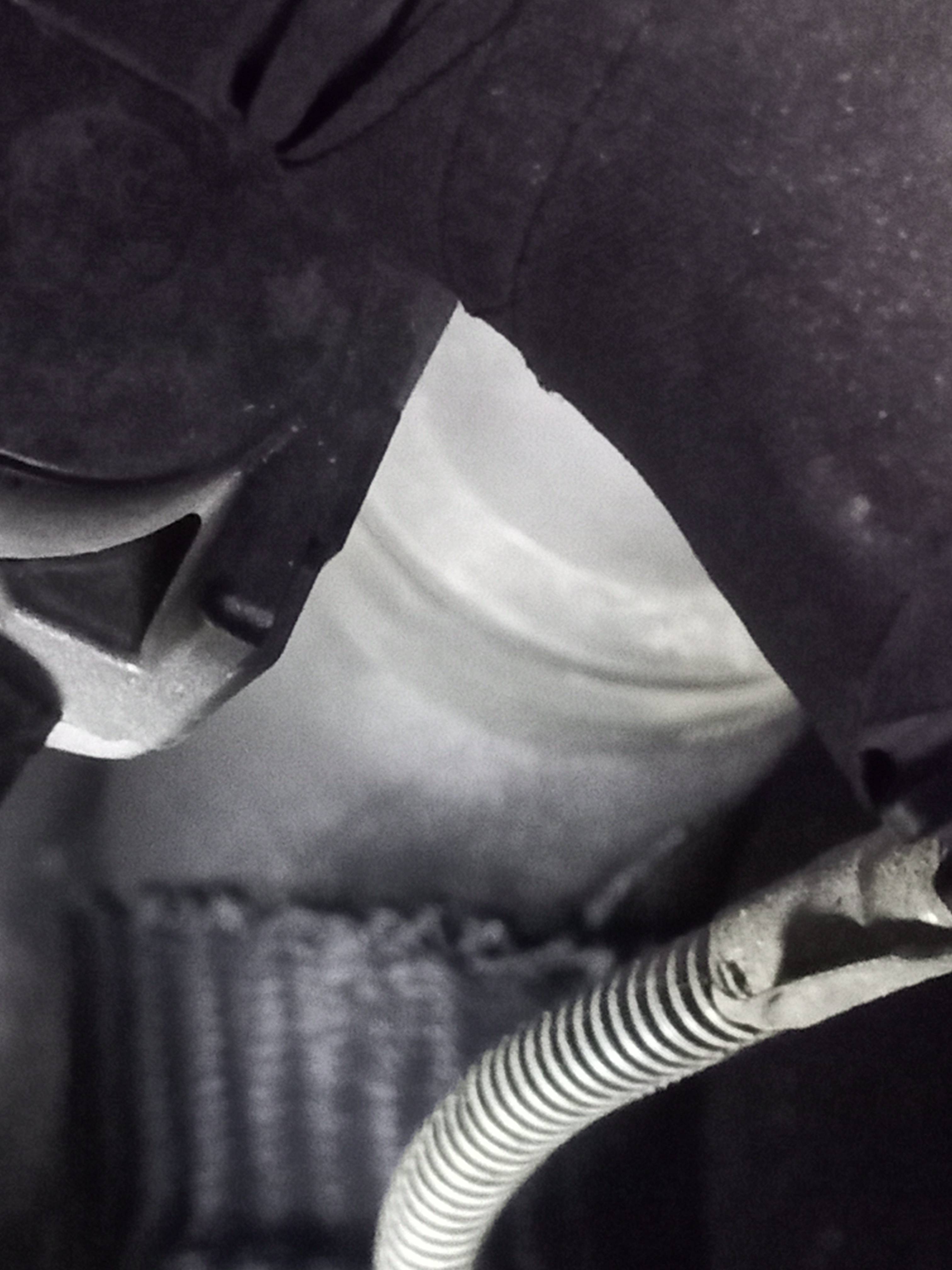

Si ...conosco bene perché la mia ex 156 negli ultimi anni ne cambiai tre andando a gpl😉 in effetti i sintomi che hai descritto a me non li fa ...tranne un paio di volte tempo fa che a freddo non parti al primo colpo come fa sempre ...però poteva essere pure la batteria un po' fiacca...ultimo dubbio sono i tubi o l intercooler...guardandoli bene l altro gg ho visto che dove sta la calza di rinforzo è sporco di olio ma potrebbe essere che ci sia colato olio da sopra
Ho trovato un tubone a dx lato cambio con un taglio di 5 cm...possibile? Il tubo dell Intercooler ...come si è potuto fare un taglio del genere? Toccandolo il taglio è pieno di olio ...i vapori ...cmq la macchina non consuma un goccio di olio ....forse il seghetto è lui ? Pure il fatto che la sento moscia sotto i 2000 RPM?
Non so se vedi vicino la calza poi continua pure sotto la calza il taglio

sto avendo anchio lo stesso problema e sembra che anche per me ci sia un taglio nel tubo.
Succede spesso che si lacerano i tubi della turbina specialmente se hanno curve dov’è evidentemente aria batte e alla lunga si rompe tubo e frequente su praticamente tt le auto turbo diesel/benzina che hanno qualche anno..
Anche per via dei vapori di olio interni ed esterni che secondo me indeboliscono la struttura del tubo
