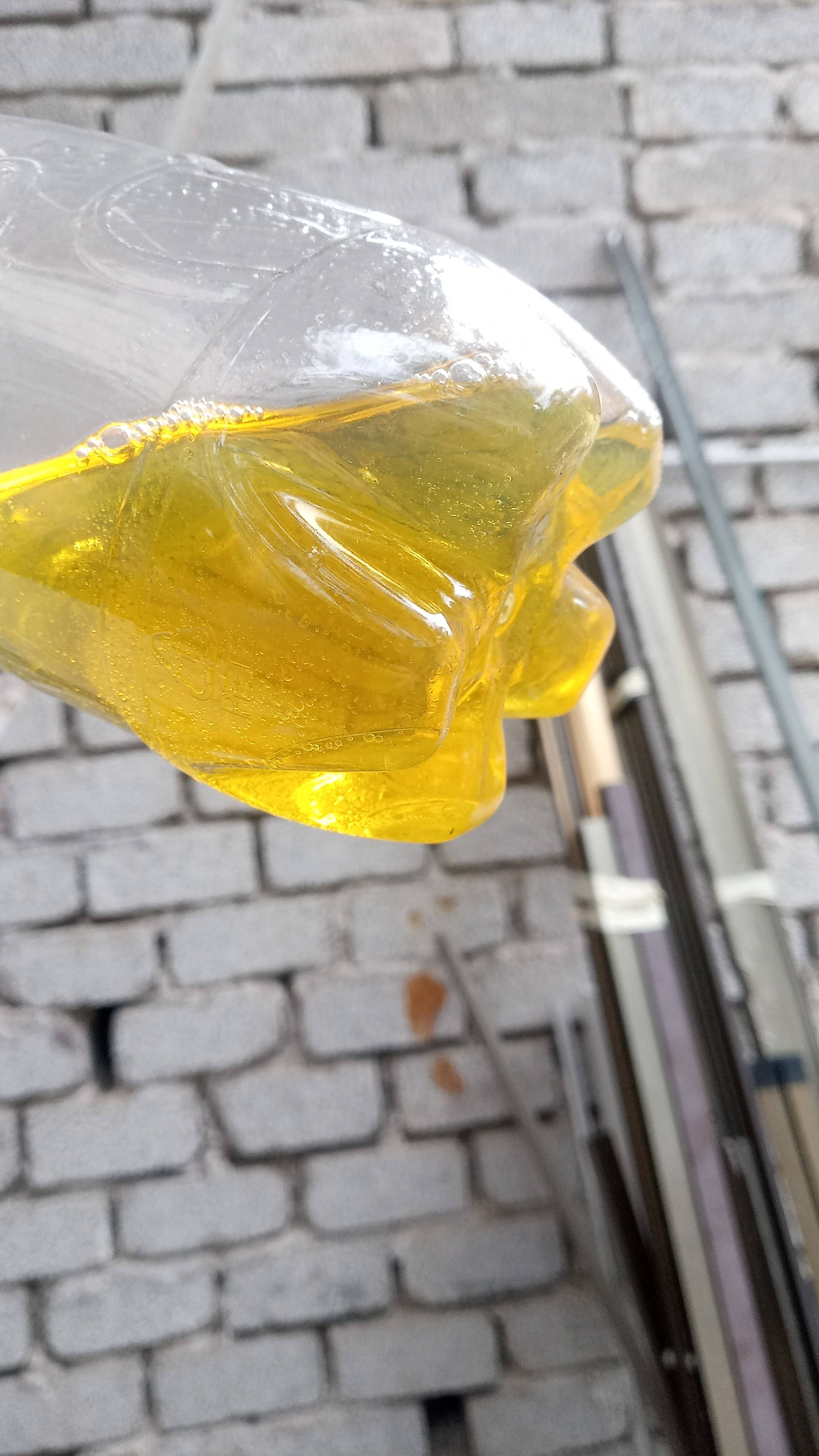

Ho spurgato il filtro gasolio ...secondo voi questa bolla sotto è acqua? Oggi ho messo additivo arezons iniettori e pompa e 50 euro di gasolio ...ho fatto 10 km e non ha seghettato ...ma bisogna farci un po' di km e vedere se il problema era gli iniettori
