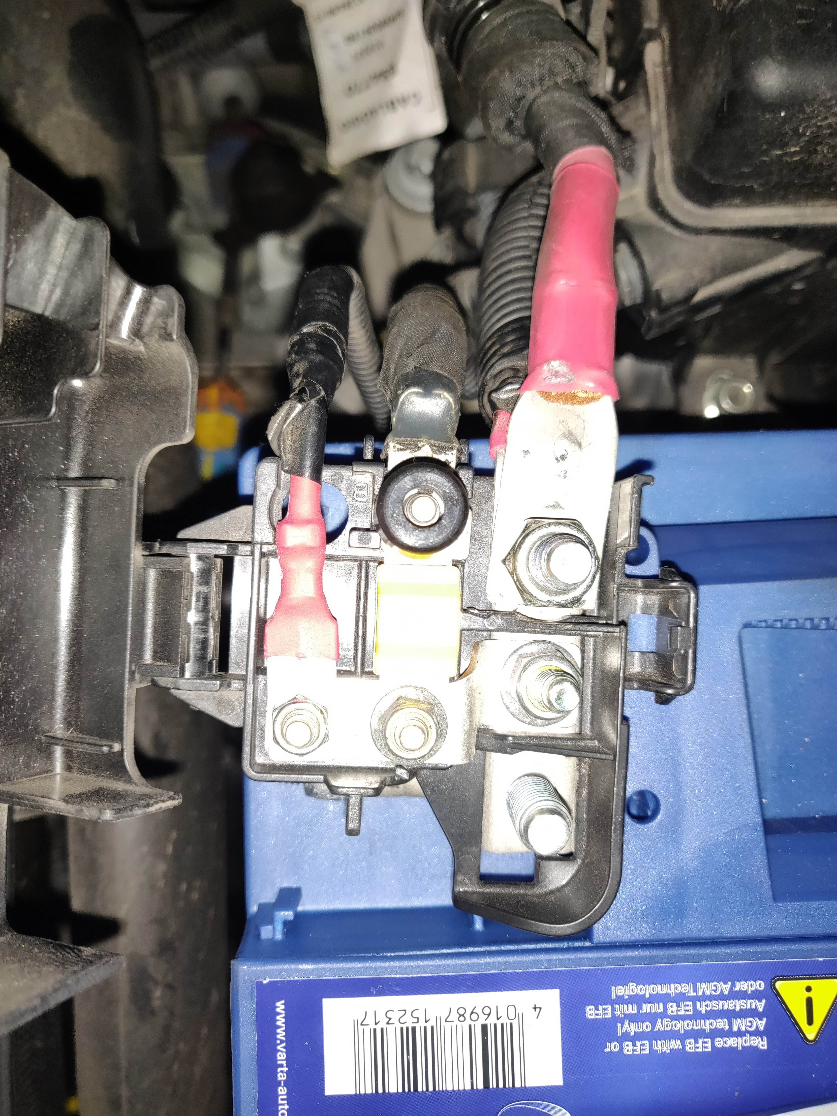

Il problema è finalmente risolto. Ho insistito affinché fosse verificata la batteria ed è stato riscontrato un problema sul connettore che si vede al centro nella foto (dove c'è il blocchetto o giallo). L'officina ha supposto che il cambio batteria fosse stato fatto male, pare abbiano cambiato il fusibile. Che grattacapo...

Controlla i poli della batteria.
Non sarebbe la prima volta che un meccanico non li posiziona correttamente dopo una sostituzione della batteria.
Come volevasi dimostrare ;), meno male che non era niente di serio.
Certo che spendere tutti questi soldi per l'incompetenza di un presunto "professionista" fa un po' girare...:mad:

Stesso problema, stessa soluzione, il fusibile da 60A, grazie!
