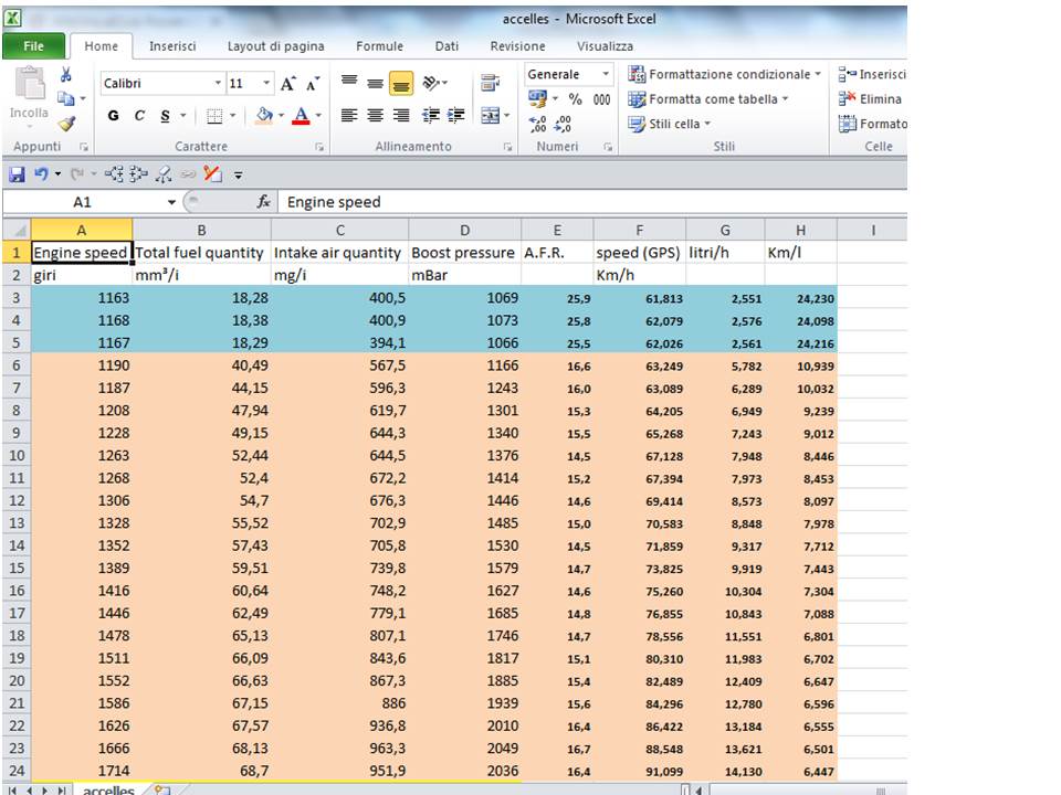

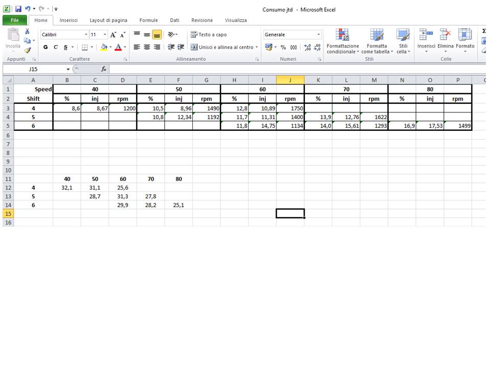

Non ci sono magie che tengano. La centralina risponde a quanta pressione esercitiamo sul pedale e a quanto "spingiamo" in termini di velocità. Questi motori sono molto "risparmiosi" a velocità costante e con poco carico ma bevono molto nei transitori per cui per avere buone medie bisogna passare da un regime di giri a uno superiore molto ma molto lentamente, con un filo di gas.
Il consumo è dato da una relazione molto stretta fra velocità, percentuale di pressione del pedale acceleratore, la quantità di combustibile iniettato per ogni ciclo in mm3 e i giri motore... per avere consumi bassi secondo me è bene cambiare attorno ai 1400/1600 in tutte le marce ma soprattutto usare l'acceleratore con movimenti millimetrici. Ricordiamoci infatti che la turbina aiuta, ma il suo intervento comporta la compressione di molta più aria nei cilindri, che equivale come ad un aumento di cilindrata. Un 1.6 con 2500mbar di pressione equivale ad un 4000cc... e non ho mai sentito di un 4.0lt parco... GSI infatti, se notate (per chi ce l'ha) suggerisce a 50km/h di inserire la 4^, a 60 di inserire la 5^ e a 70km/h di inserire la 6^. Secondo dati da centralina di in quel range di velocità si raggiungono tranquillamente oltre 22km/l in base a rapporto giri motore/ potenza/ quantità gasolio iniettata / pressione pedale. Ma basta far intervenire la turbina (ad esempio per sorpasso) per vedere raddoppiato il consumo. Non si sono santi che tengano quindi. Se si schiaccia molto il pedale e si fanno molti sorpassi, il consumo è corretto. Ad esempio un 1.9jtdm2 140cv di 147 per passare in accelerazione da una velocità di 60km/h ad una velocità di 91km/h, passa da 18mm3 di gasolio iniettato a 68,7mm3, per un consumo che dai 24,23km/l precipita a 6,44km/l. Pensate a quante volte fate una ripresa da 60 a 90 in sesta schiacciando a fondo il pedale ed ecco magaril motivo dei consumi alti... saluti

Ciao. No. Entrano in gioco - lo dico in soldoni - i giri motore... anche se l'iniezione è maggiore, cambiare a 1400 o 2000 è molto diverso perchè cambia la potenza espressa a tali giri. La coppia massima è 280Nm a 1500/1750giri in N, 320 a 1750 in D, la potenza massima invece a 4000giri. Il GSI non è stupido, e non lo sono nemmeno gli ingegneri che lo hanno progettato. Le tabelle di consumo se scarichi dati Excel da MultiEcuScan vedrai che ti riporteranno, con i dovuti calcoli, a cambiare come dice il GSI. Nulla di nuovo. Anzi, per consumare bene e meglio cambiare fra 1300 e 1600 sarebbe l'ottimale. Non si scappa.
Non lo dico io, lo dice il GSI. Che poi ciò comporti la guida da nonno e diminuzione del piacere di guida, beh, è un dato di fatto. Ma lì entriamo nel soggettivo.
Naturalmente il mio era un esempio. Ecco, invece dei 60 metti gli 80/90, così si capisce meglio. I 21-22 li hai visti su CDB o con metodo pieno-pieno? Perchè anche io con il 2.0jtdm2 16v 150cv da CDB faccio i 21,1... ma alla pompa sto sui 18,6km/l...
Ti allego delle tabelle postate gentilmente da un utente di un altro forum riguardo ad un 1.9jtdm2 16v 140cv E3 di una 147 così spiego meglio ciò che intendevo... saluti
