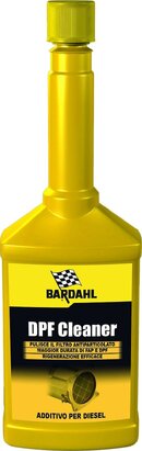

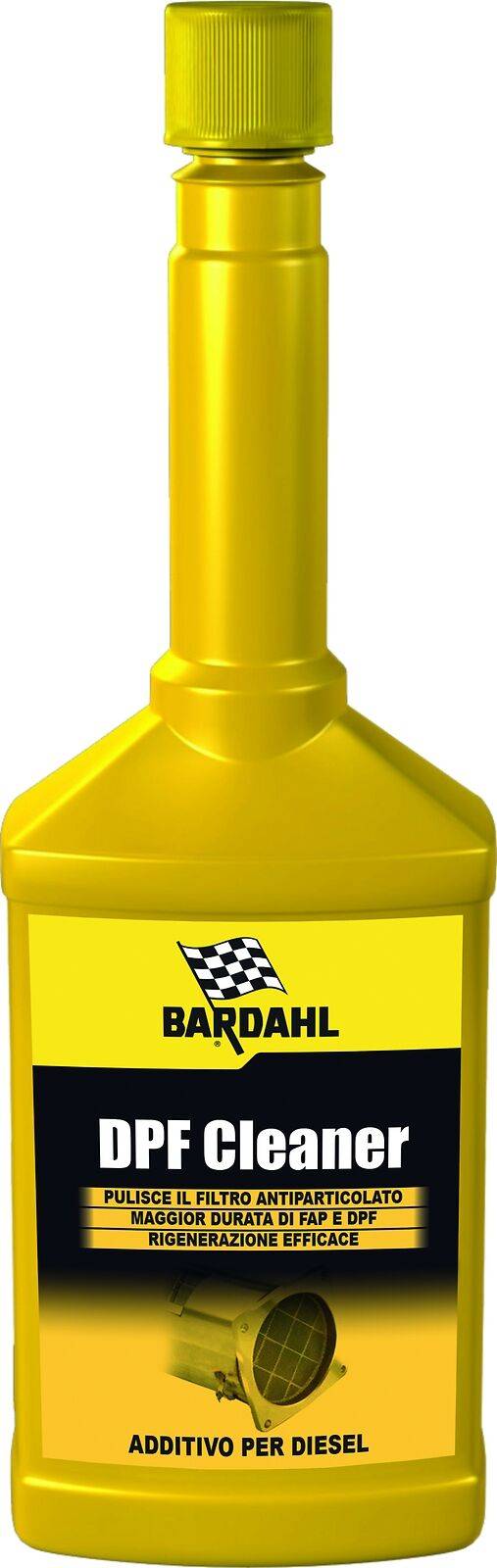

Ok allora acquista un paio di DPF Cleaner , versalo nel serbatoio prima del pieno, vedi come va, eventualmente ripeti l'operazione dopo 6/700km s-l1600.jpg
