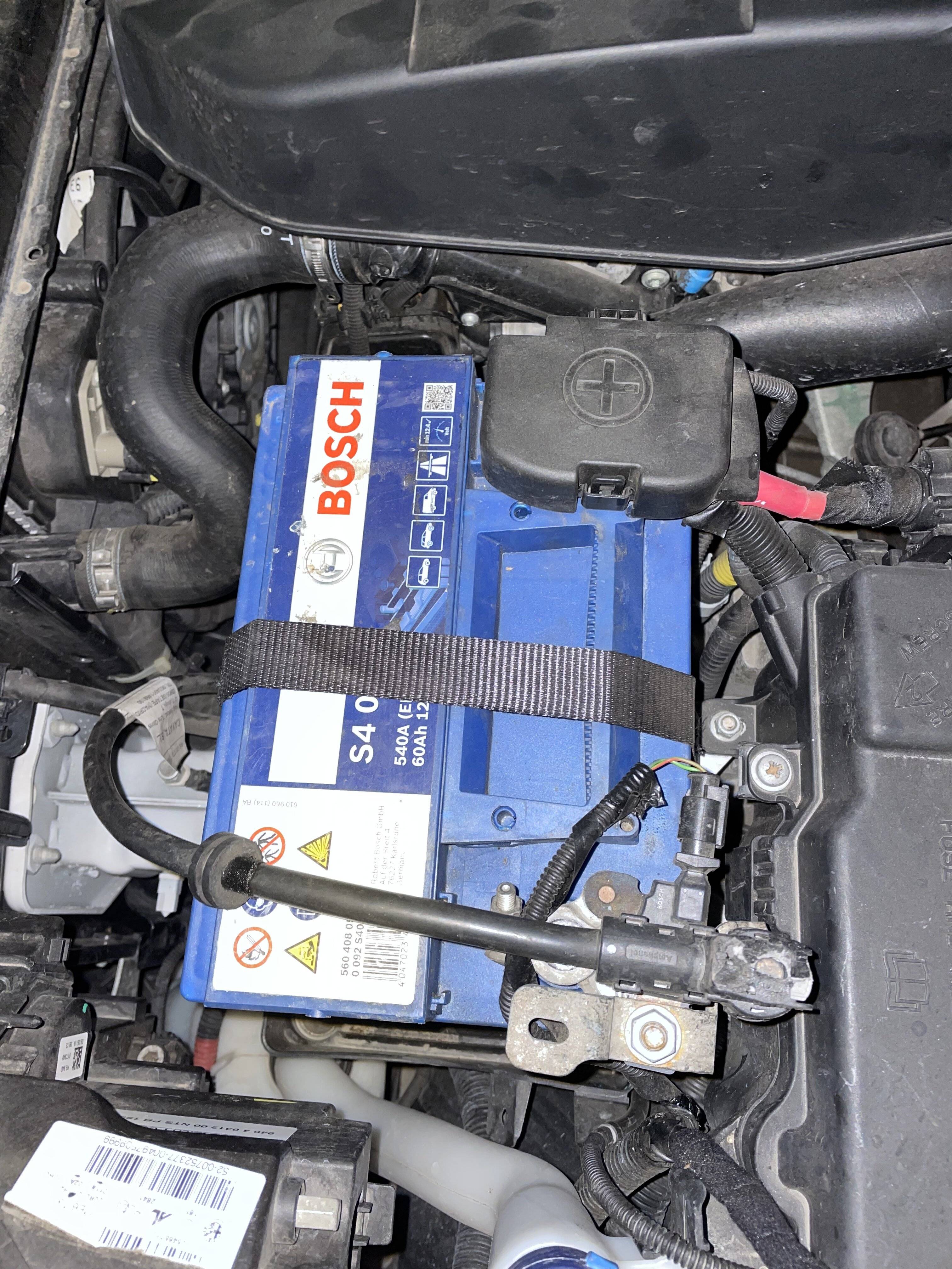

Cosa stranissima, staccando da lavori oggi e mettendo in moto la macchina il problema persisteva. Mi sono fermato a fare gasolio che avevo 100km di autonomia, ho messo 25€ e quando sono andato ad accendere nuovamente la macchina finito il rifornimento come per magia entrambe le spie d'errore sparite. Non mi era mai successo, penso a questo punto che il problema sia la batteria, ho controllato ed è una 60AH mentre prima del cambio da parte dell'elettrauto montava una 70AH. Mai capitato qualcosa di simile a voi?

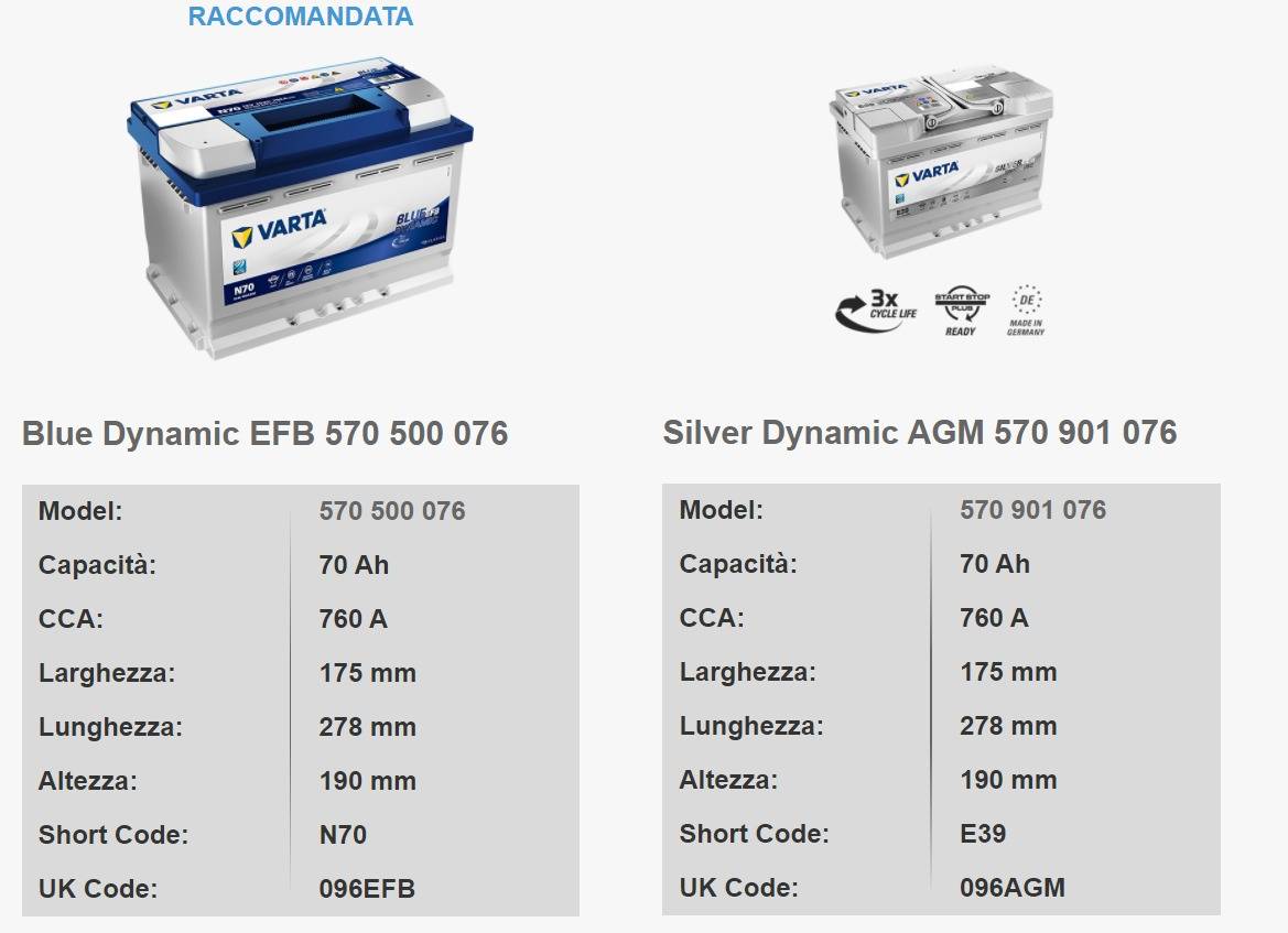

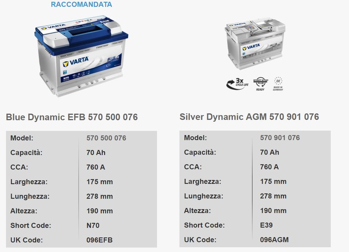

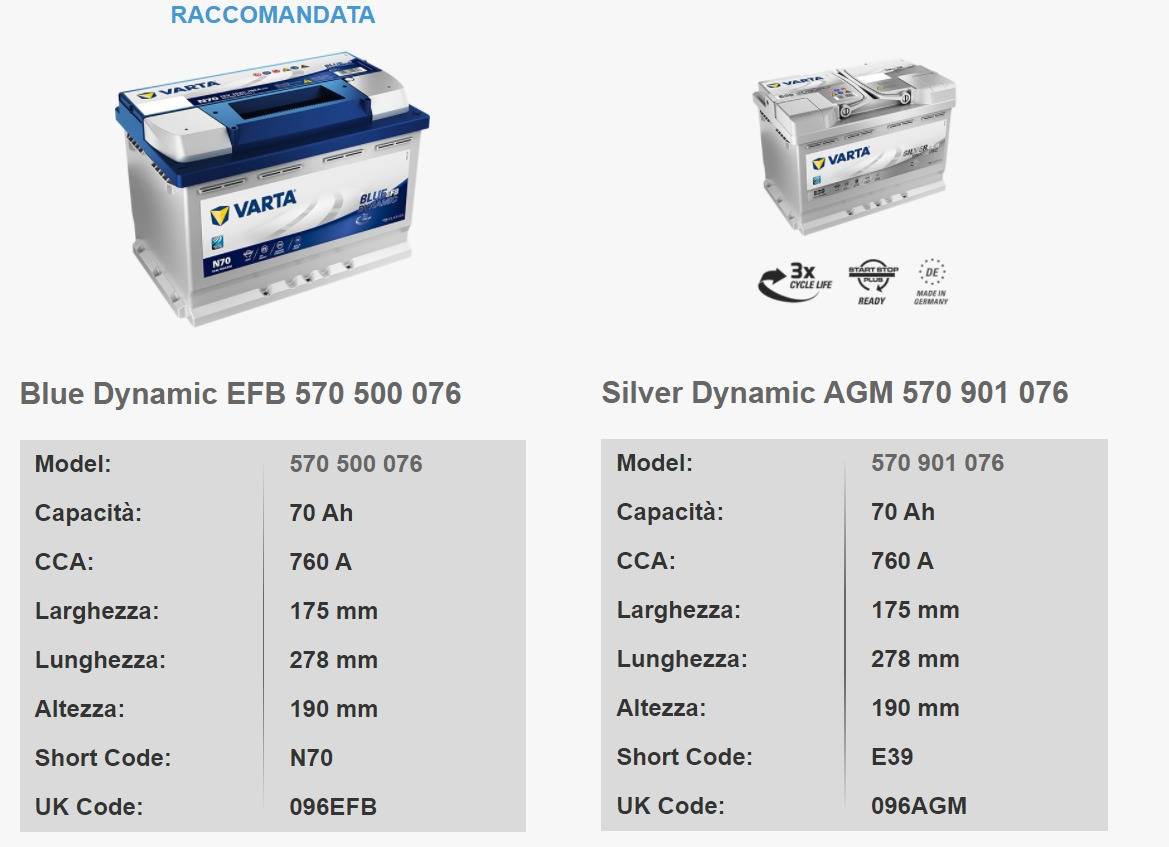

Buongiorno alevsc secondo me ti ha montato una batteria sotto dimensionata visto che la 60AH viene montata sui 1.4 a benzina! Sicuramente anche lo spunto sarà inferiore rispetto alla 70AH (che è quella giusta) che montavi in origine.
Vai dal tuo meccanico e pretendi la batteria per la tua versione di motore, eccone un'esempio che ho preso dal sito Varta per una Giulietta 2.0 JTDM 150 CV:
Buona domenica
Marco 🤗
Visualizza allegato 226979
Buona domenica
Marco 🤗

Risolto il problema! Ho fatto cambiare la batteria ed installare una adatta alla macchina. Ovvero una 70AH start and stop della Bosch. Vi consiglio di controllare la batteria qualora incorreste a questo errore da parte del computer di bordo, è la seconda volta che a me succede.
