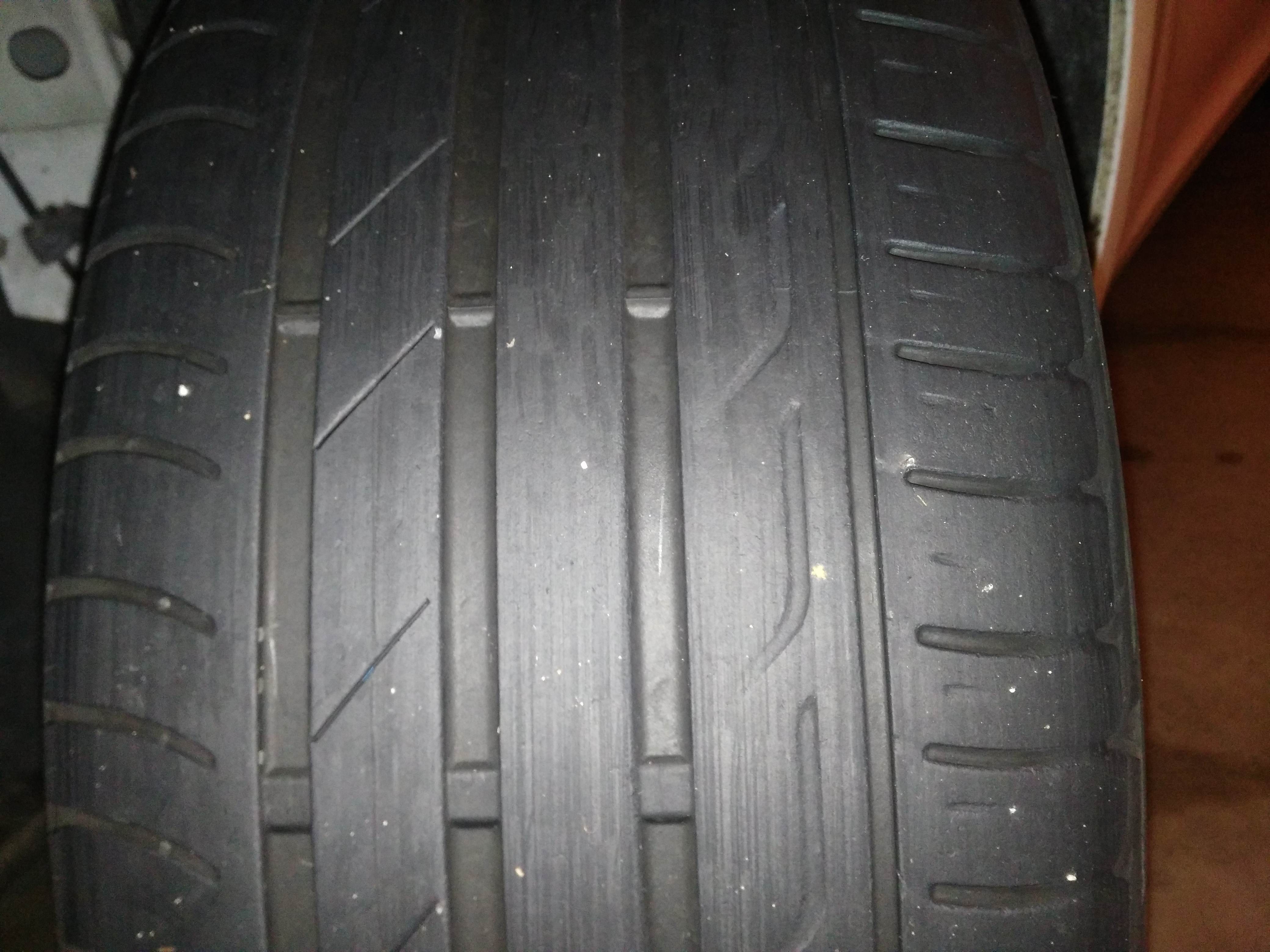

Sono possessore di una Giulietta 2.0 jtm del 2016 con km 40000 che monta pneumatici Bridgestone Turanza 225/45 R17. Sono al secondo treno di gomme e nonostante abbia fatto fare la convergenza presso un'officina autorizzata Alfa Romeo anteriormente le gomme dopo solo 10.000 km risultano consumate eccessivamente nel lato esterno (spalla) mentre al centro e all'interno dimostrano un consumo regolare. Controllo la pressione delle gomme di frequente. Aggiungo che non percorro strade di montagna o troppo tortuose e ho una guida normale (non sportiva).Ho letto dal forum che in passato alcuni possessori di Giulietta hanno avuto lo stesso problema: chiedo come hanno risolto il problema, montando gomme particolari o intervenendo sull'avantreno dell'auto sempre che sia possibile? Preciso che con la regolazione della convergenza secondo i parametri della Casa Costruttrice non ho risolto nulla. Ringrazio in anticipo per chi saprà darmi qualche consiglio. Ma è mai possibile che la Fiat non faccia nulla per risolvere i problemi riscontrati nei loro modelli?! Forse interessa poco anche perdere i clienti.......

Benvenuto! Forse FCA è tra le poche ad intervenire per risolvere le problematiche. Attualmente il tuo problema non è né FCA né la tua Giulietta, ma il tuo gommista. Cambialo e vedrai che risolvi

L'intervento sulla convergenza, 10-11 mila Km, venne fatta dall' Officina della stessa Concessionaria Alfa Romeo (Ghedini Bologna) autorizzata in cui comperai l'auto alla quale feci notare del problema del consumo anomalo delle gomme anteriori. Mi dissero che i parametri della convergenza riscontrati erano in linea con quelli indicati dalla Casa Costruttrice. Per cui dopo alcune migliaia di Km con le gomme nuove anteriori il problema si è ripresentato. Quindi se un'officina autorizzata mi riferisce che tutto va bene ma bene non va, cosa devo pensare? ...Certo Non vado più in tal officina, ma il dubbio che l' assetto anteriore della mia Giulietta abbia dei problemi congeniti ce l'ho. Dubbio avvalorato anche dal fatto che altri possessori di Giulietta hanno riscontrato lo stesso problema.

È solo una questione di regolazione, non di problemi congeniti. Cambia gommista, fatti consigliare e prima di far intervenire spiega bene il problema

Ciao, la mia ha 50.000 km...i pneumatici sono alla fine...effettivamente sono un Po più consumati sull'esterno...tutto normale...come ti hanno suggerito..prova a cambiare gommista..e vedi cosa ti dice...magari hai la convergenza al massimo della tolleranza...correggendola dovrebbe andare a posto...
