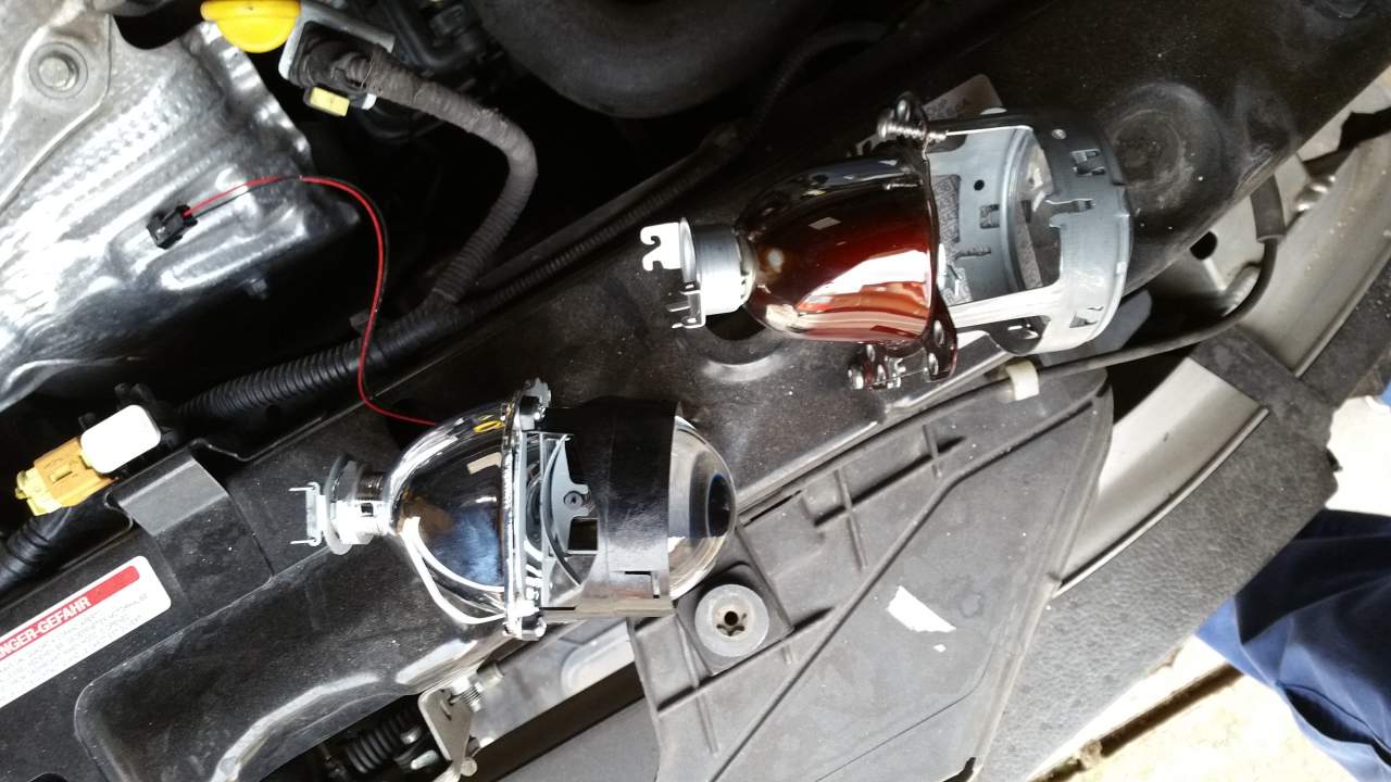

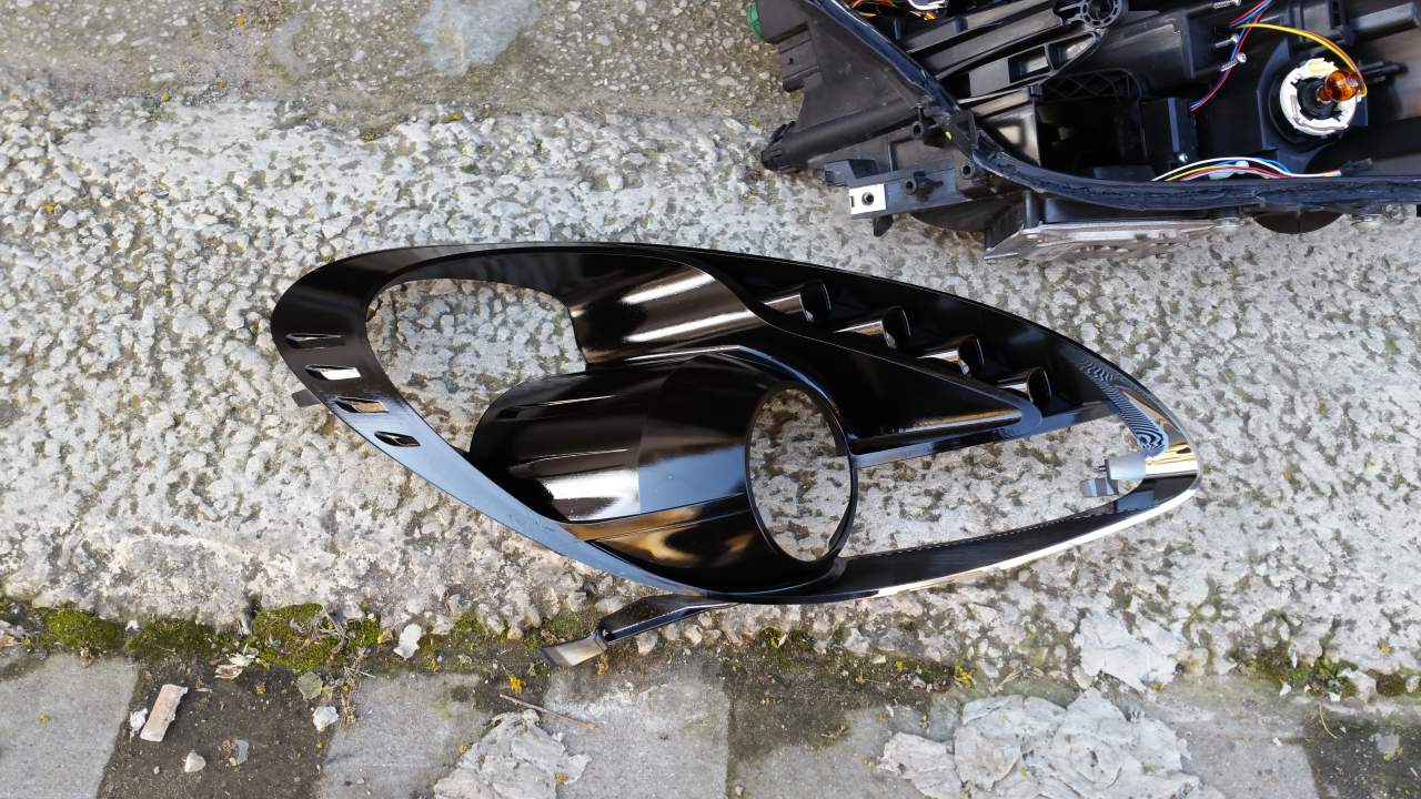

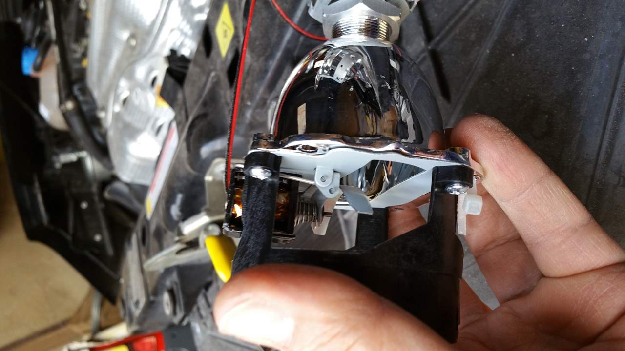

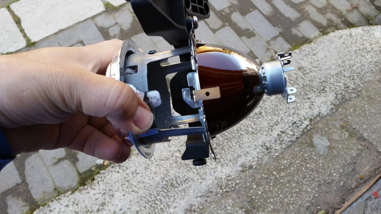

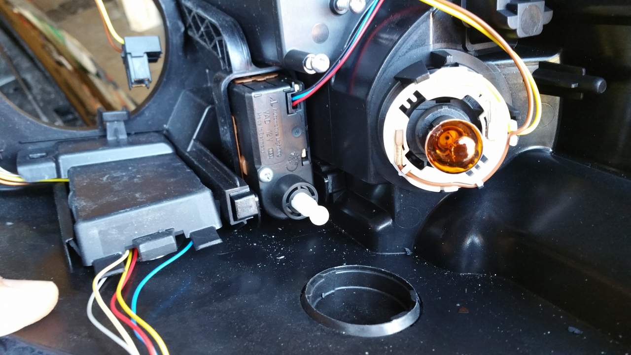

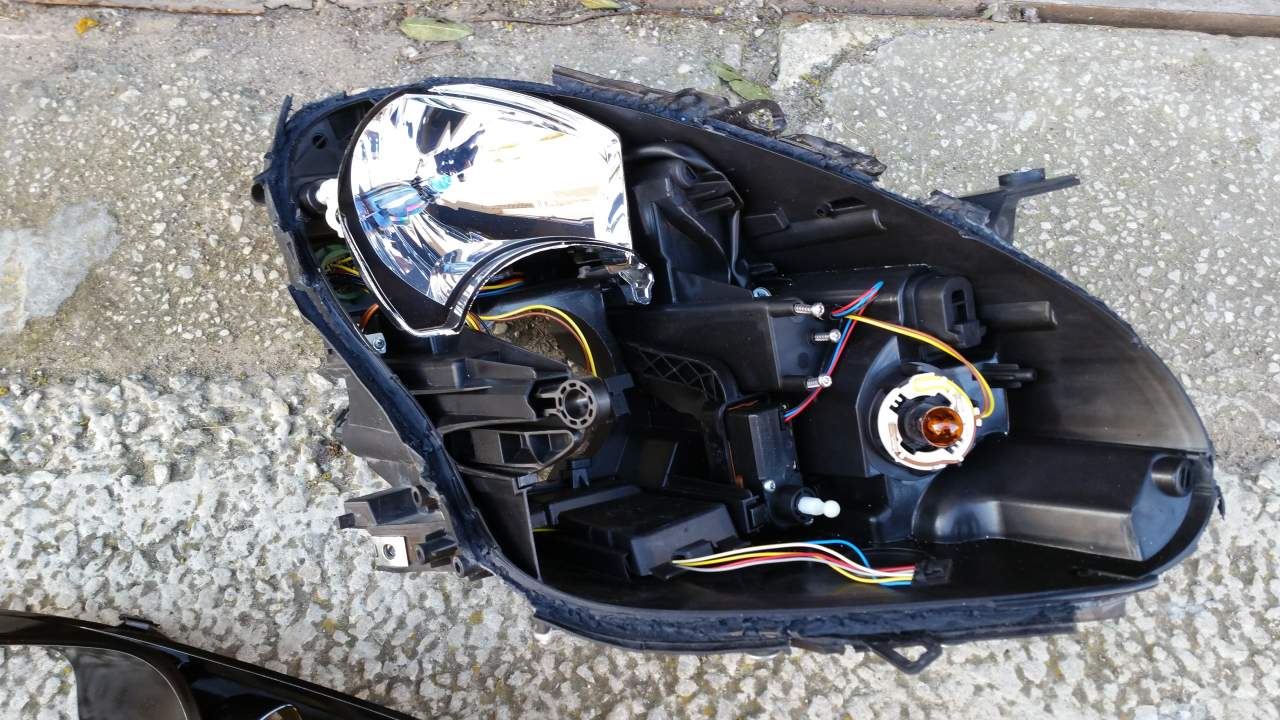

Salve a tutti, vorrei mostrare alcune foto dell'intervento che sto eseguendo ai fari della mia Giulietta, in pratica sto verniciando la plastica interna in nero lucido e sostituendo i lenticolari con dei Morimoto mini h1 6.0 , dei lenticolari progettati appositamente per le lampade xenon con funzione bixenon,infine metterò lampade h1 xenon.
Solo per prova applicherò delle lampade led 40watt cadauna.

Fantastico! Come hai fatto ad aprire il faro?
Re: Apertura fari e trasformazione in bixenon
così a occhio direi tagliando con un dremel o simili, in quanto su Giulietta non è possibile aprire il faro senza "distruggerlo".
Per curiosità...cosa ha intenzione di usare per richiudere e sigillare ?

Secondo me per sigillare userà del sigillante poliuretanico da carrozziere

Il faro l'ho aperto con un phon da carrozzieri, basta riscaldare a media velocità e continuamente tutto il perimetro del faro per 15 minuti...è palloso ma si riesce benissimo.
Ovviamente il faro si danneggia parecchio ma è il prezzo da pagare per poter fare questo tipo di modifica: lo richiuderò con silicone nero SARATOGA, l'ho già fatto su altre auto e funziona benissimo anche dopo diverso tempo.

Che tipo di danno?

Immagino qualche crepa o sbeccamento

Nei punti in cui fai leva col cacciavite il bordo di plastica si piega o addirittura si spezza, ma a fine intervento se si sigilla bene non si vede assolutamente nulla, purtroppo è il prezzo da pagare per eseguire questa modifica.
Su internet si vedono parecchi di questi lavori, cerca su youtube.

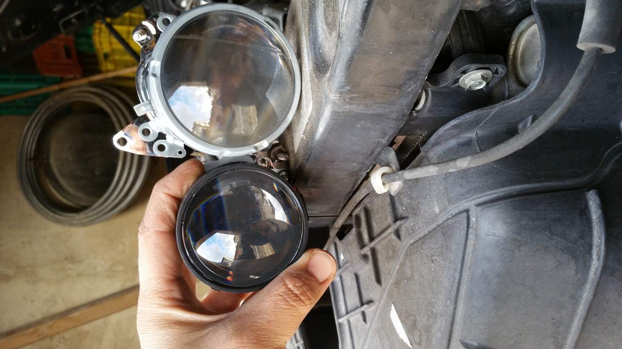

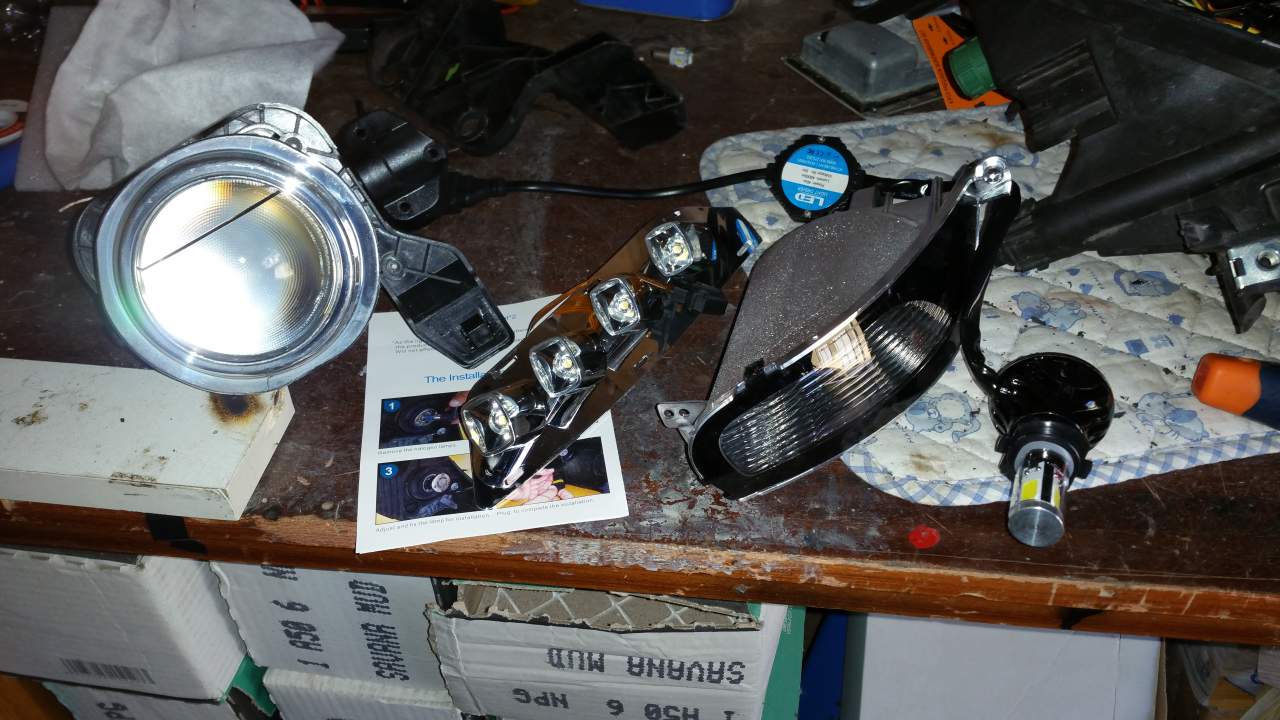

Oggi sono arrivati i lenticolari, sono un po' diversi nelle misure ma si possono adattare allego qualche foto
Ah, la cornice cromata della lente inganna e fa sembrare il lenticolare da 2,5", invece mettendoli a confronto si vede che è da 3"20160324_172257.jpg20160324_172246.jpg20160324_172302.jpg
