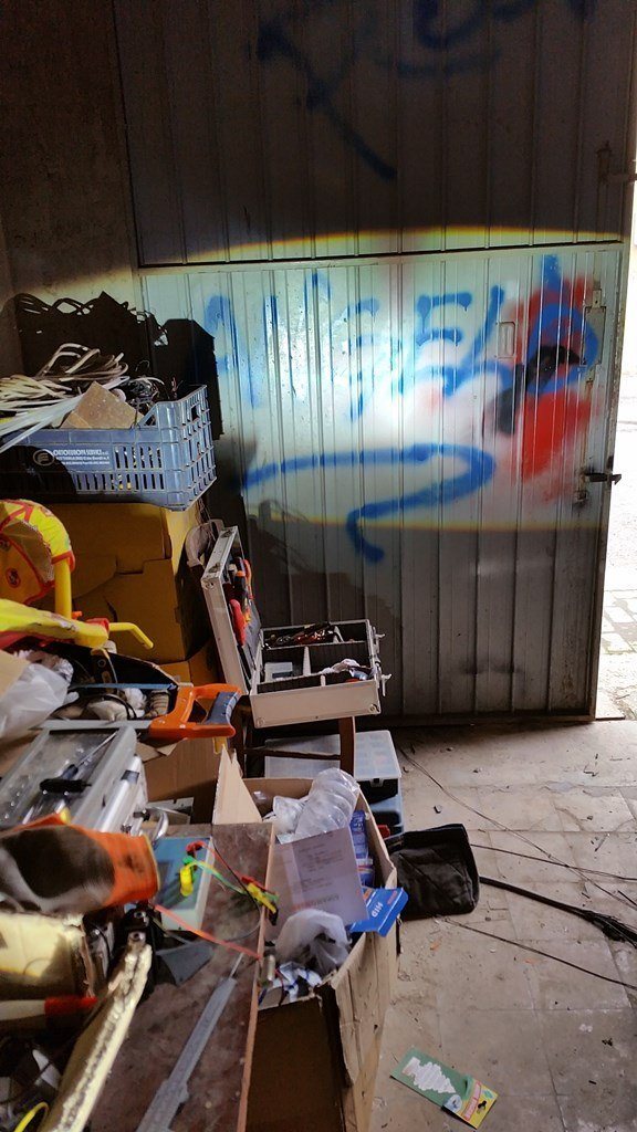

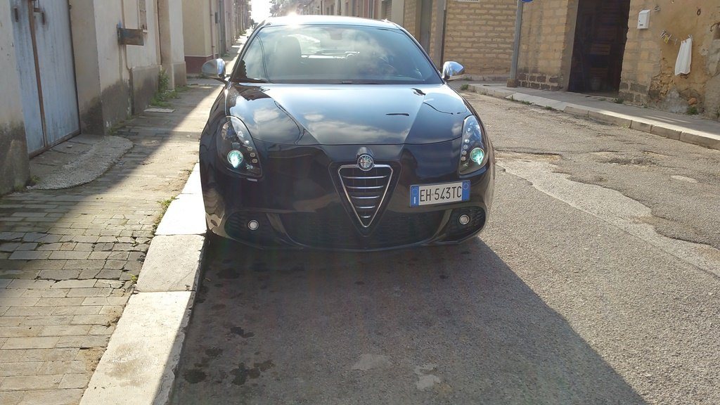

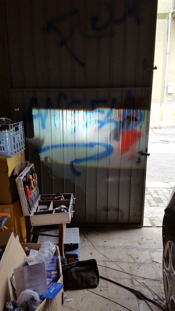

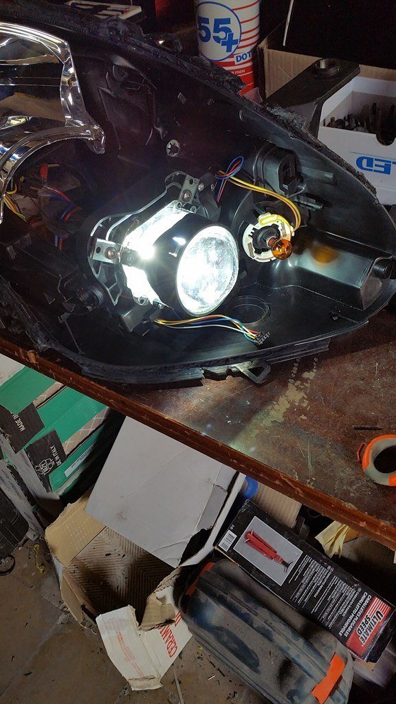

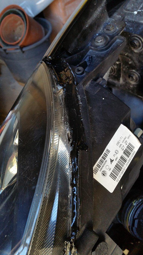

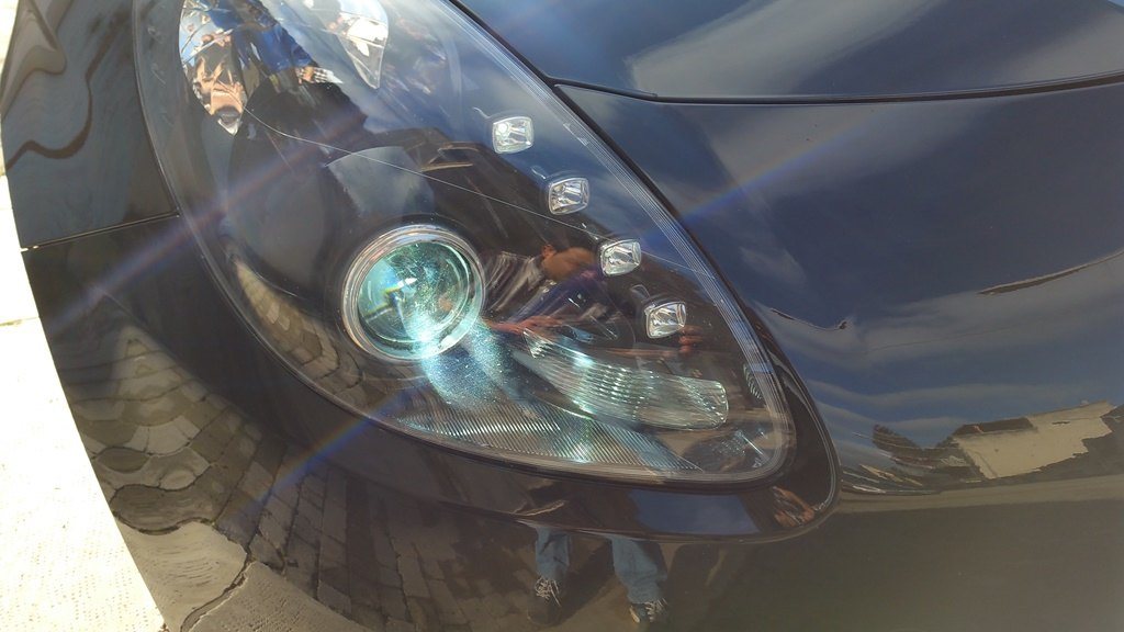

Salve a tutti, con le giornate "pasquali" ho completato il lavoro sui fari. Vi mostro alcune foto...
una prova
la luce anabbagliante
la luce abbagliante
il particolare del bordo siliconato
e infine un dettaglio dei fari accesi (molto bello lo sfondo nero!!!! )
Devo dire che è una modifica molto laboriosa, richiede parecchio tempo e i fari si rovinano parecchio sui bordi, quindi non tutti possono tendere a fare questi lavori.
La luce emessa da queste lenti è completamente diversa, dalle foto si vede che le lenti sono perfettamente trasparenti e dopo la prova autolavaggio sono anche sicuro della tenuta stagna.

Molto belli, complimenti per il lavoro...così nero scuro sono perfetti non capisco come mai in alfa non li abbiano concepiti così ma pazienza...
Perdona l'ignoranza ma la lente morimoto che benefici da? Praticamente bisogna mettere comunque un kit xeno after e con questa lente si migliora l'illuminazione ulteriormente?
Re: Apertura fari e trasformazione in bixenon
la lente è progettata proprio per trasmettere la luce xenon, se la si guarda tipo cannocchiale si nota che zoomma le immagini. La lente originale invece è un pò "opaca" e limita la quantità di luce trasmessa
