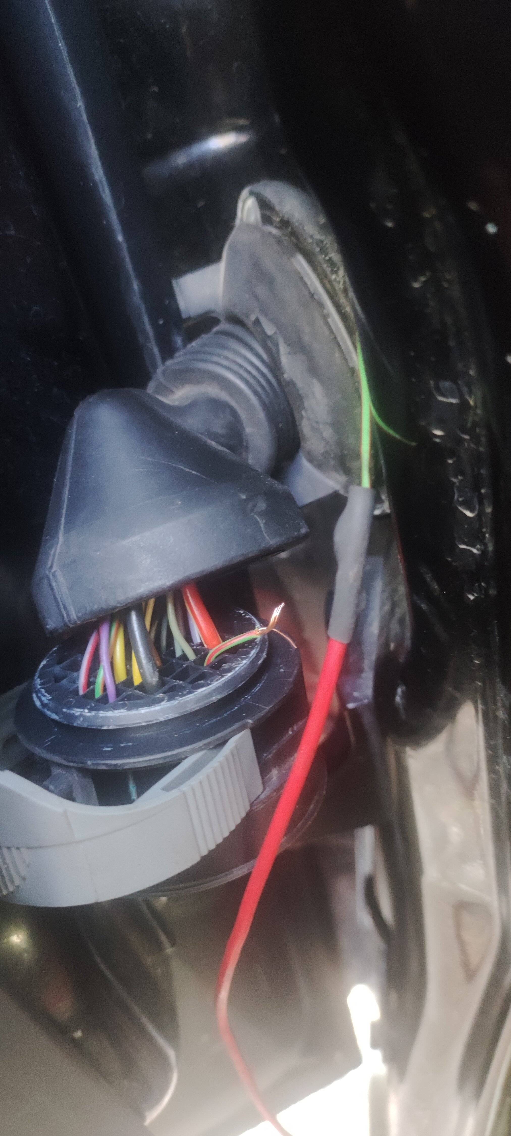

Finestrino lato guidatore non si muove più. Smontato ho testato il motore, alimentandolo da solo con batteria e cavi, il motorino gira. Ho testato anche le connessioni, ho il manuale di officina. Il 12 volt c'è. Attivandolo i pulsanti di salita e discesa, c'è tensione. Quello che mi fa strano è che la tensione sui cavi è invertita. Il nero è in tensione e il rosso al neutro. Non ne esco...idee? Volevo cavarmela da solo...
Problema trovato 😊😊😊
Filo spezzato nel tubo sportello guidatore

Ovviamente date una controllata generale a tutti i fili
Il problema era nei comandi guidatore funzionava tutto..mentre i comandi vetro posteriore no..erano spenti anche i led dei bottoni
