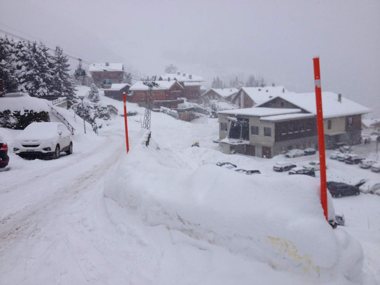

questa è la salita per arrivare allo chalet, vi assicuro bella ripida (non rende in foto, ma basta vedere quanto dislivello c'è fra il parcheggio in basso e dove sono io):
qualche lieve difficoltà nel partire da fermo (avevo anche la macchina abbastanza carica).
ad ogni modo le ruote iniziano a slittare lentamente, anche schiacciando tutto non si pattina molto, quanto basta per partire ed accelerare e non perdere comunque troppa velocità . se è proprio dura partire basta girare un po lo sterzo a destra e sinistra, sfrizionare leggermente e si riparte - successo solo una volta che ho accostato quasi in cunetta.
ho guidato molto sulla neve, auto a trazione anteriore e 4x4 e sono quasi propenso a credere che con questo controllo di trazione, su una trazione anteriore, si vada meglio che senza... (ovviamente non considerando auto con blocchi differenziali)

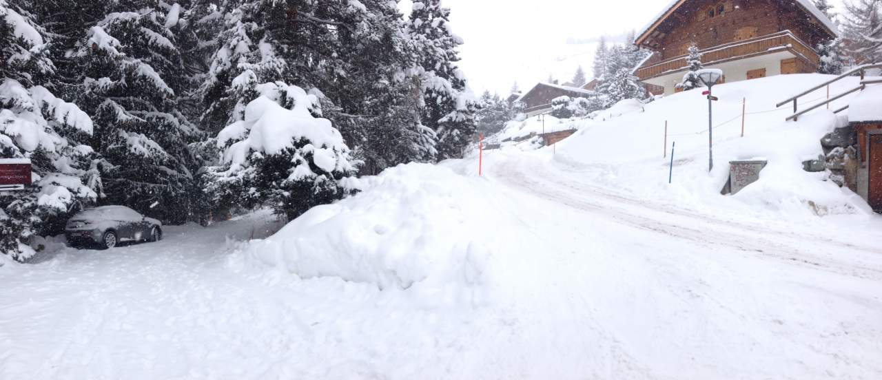

ed ecco prova la mia giulietta parcheggiata:
in discesa l'abs fa un lavoro egregio, evita uno slittamento eccessivo e poi a bassissima velocità permette un breve blocco che sulla neve aiuta a frenare meglio (non a caso i fuoristrada hanno l'abs disinseribile)
devo dire davvero soddisfatto
