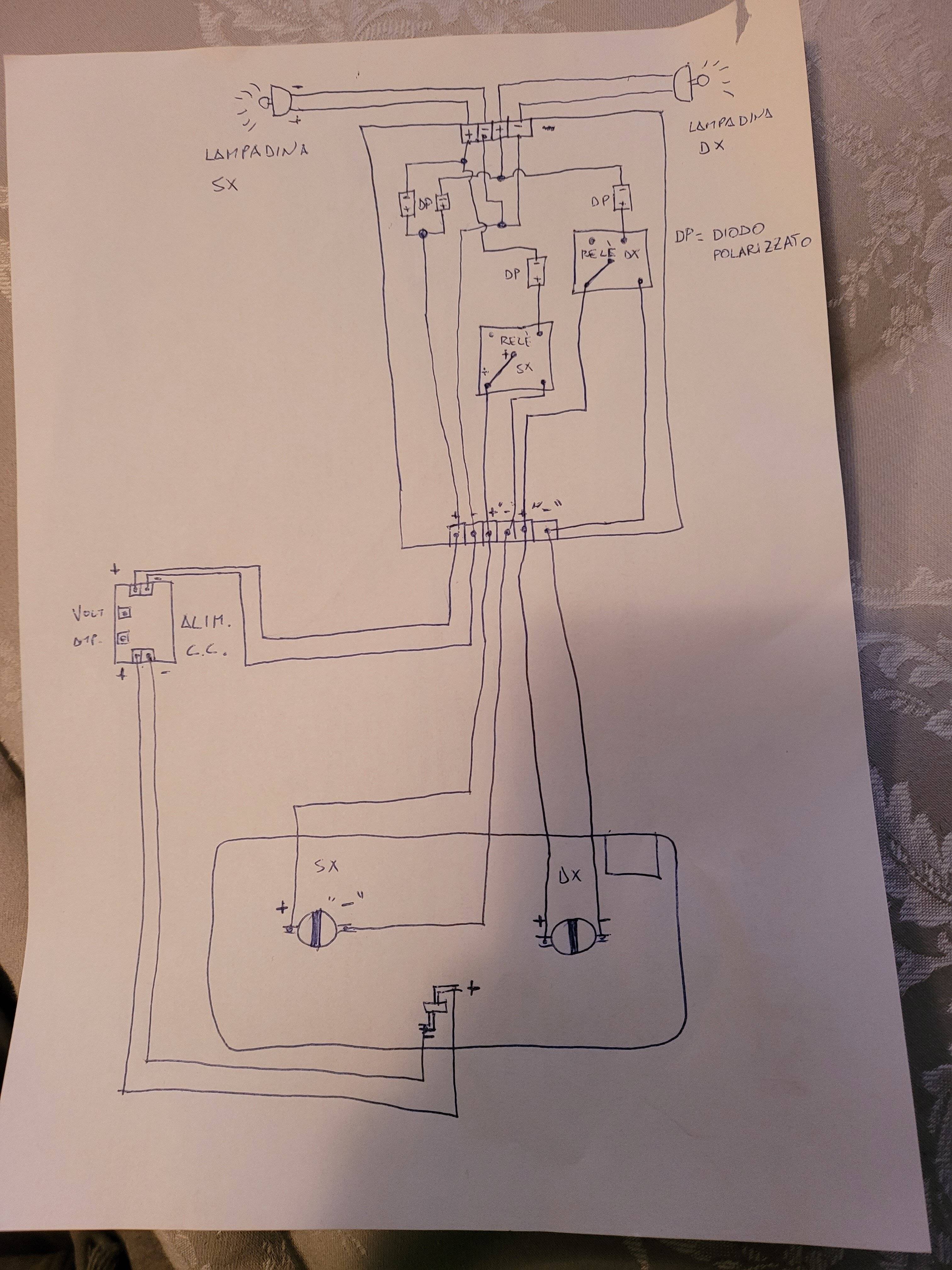

Propondo la mia soluzione per la Luce vano piedi, che magari qualcuno potrebbe trovare interessante.
Preciso il fatto che questa soluzione ha una doppia funzione: cortesia con porte aperte e/o luce di cortesia accesa manualmente e luce di ambiente (luce fioca con fari accesi)
Necessario: basetta 1000 fori
4 diodi polarizzati 1A
2 relè 12V
alimentatore 12VCC->12VCC con controllo su volt e ampere
5 morsetti a vite per scheda pcb a 2 vie, configurati 3+2 (6 poli in ingressi e 4 in uscita)
luci vano piedi (a led possibilmente) che volete
le alimentazioni da prelevare sono: tutte dalla plafoniera anteriore, capi della lampadina sx della plafoniera, per la luce di cortesia sx, capi della lampadina dx della plafoniera per la luce di cortesia dx, positivo e negativo del led rosso che illumina il tunnel centrale.
Faccio una piccola premessa, il funzionamento del dimmeraggio della luce quando le plafoniere si spengono e si accendono, è un pochino balordo, e richiede un po' di attenzione quando si effettuano queste modifiche.

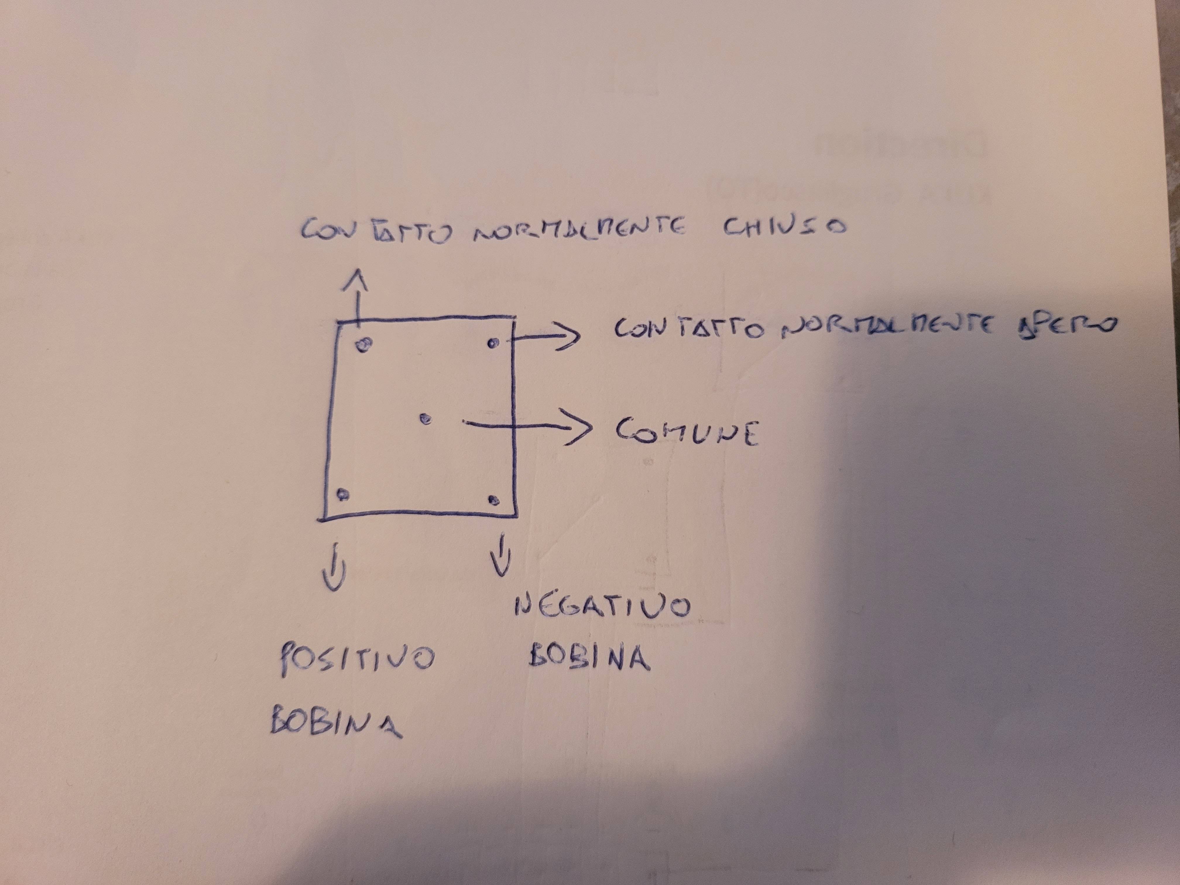

allego schema semplicistico di come realizzare la scheda pcb. per gli addetti ai lavori sarà una bestialità, ma non tutti capiscono schemi elettronici.
Contatto normalmente chiuso non usato.
in questa maniera si ha una diversificazione fra luce vano piedi destra e sinistra, in funzione di quale luce sulla plafoniera si va ad accendere, in più vi fa da luce di ambiente.
Alla fine di tutti i collegamenti, per testare le luci di Ambiente vano piedi, ricordarsi di tarare i volts e gli ampere dell'alimentatore cc in funzione della quantità di luce che volete nel vano piedi di sera per fare ciò fate riferimento al manualetto in dotazione.
piccola precisazione. per chi se ne intende, per semplificare il circuito, il positivo delle lampadine della plafoniera è lo stesso per entrambe le lampadine, pertanto se ne può portare solo uno anche alla scheda pcb, per fare da positivo sia alle bobine dei relè che come ingresso del comune dei relè. restano necessari i 2 "negativi separati"
unico baco: le lampadine vano piedi si accendono in max luminosità solo a quasi completa accensione delle lampadine plafoniera, causa relè.
