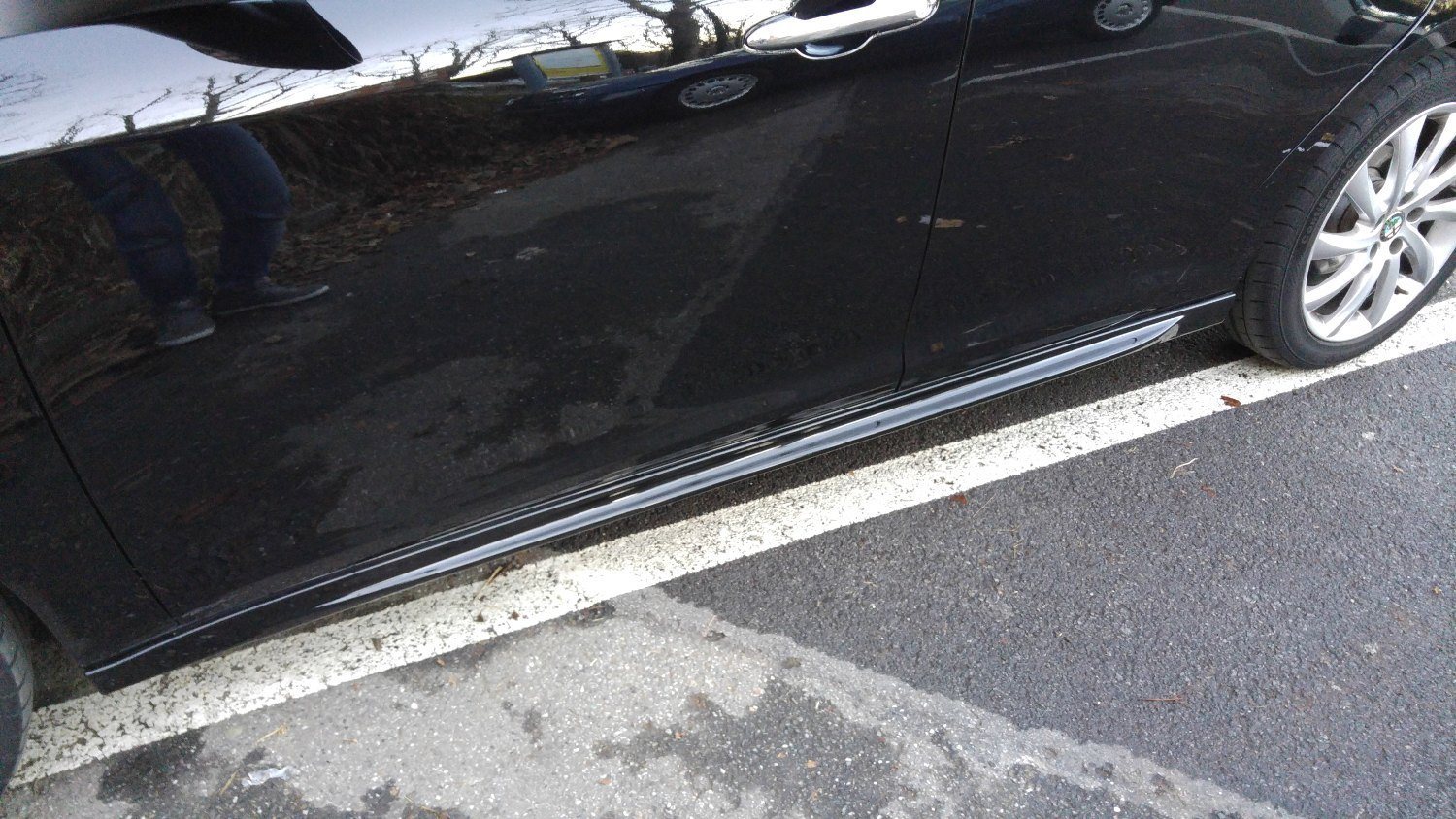

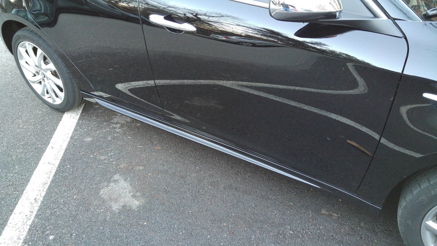

Ciao ragazzi,
io ho trovato le minigonne originali del pack sport da un ragazzo che le vendeva su internet, portate dal carrozziere per verniciatura e installazione ed ecco il risultato:
Reazioni: Andy Dufresne
Mah, diciamo che mi sono consumato gli occhi tra baia, subito e altri siti del genere, alla fine le ho trovate su subito a 170€ spedite.
Le aveva un ragazzo che fa le prove di colore su parti originali Alfa Romeo, mai installate. Altri 230€ dal carrozziere per verniciatura e montaggio con perni laterali e viti sotto (come quelle che nascono con l'auto) ed ecco fatto. Sono molto soddisfatto del risultato :D
Senza buchi quindi? Qua si dice che aftermarket bisogna forare
Ho scritto "con perni laterali..." proprio perche volevo fosse chiaro che il mio carrozziere ha preferito fare un lavoro identico a quello che fa mamma Alfa quando monta il pack sport in origine, quindi bucando lateralmente e facendo trattamento anti corrosione...
