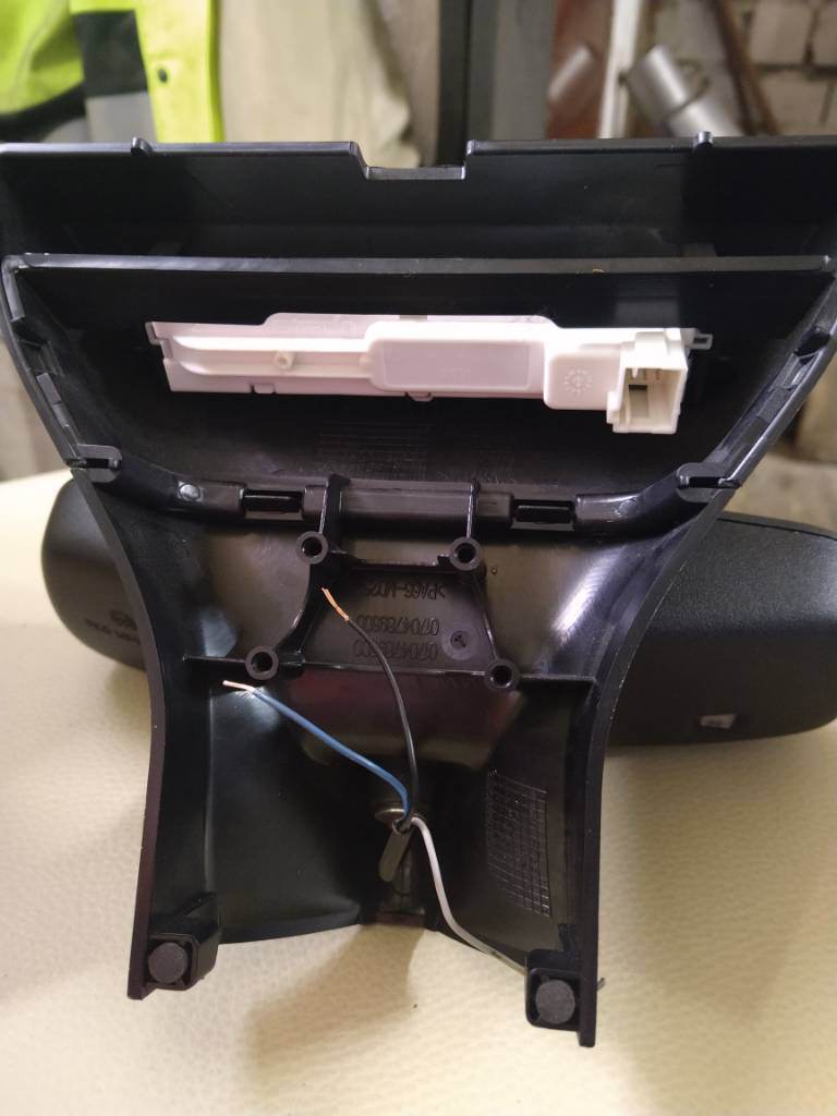

Salve ragazzi, volevo dare un contributo per chi si cimenterà nell istallazione di suddetto specchio.

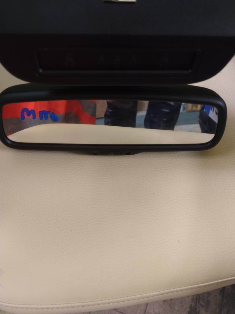

Ne ho trovato uno di una mito a 35€ spedito dall inghilterra. Oggi è arrivato e l ho subito montato.
Il montaggio non è plug n play. Bisogna adattare la mostrina originale poiché lo specchio della mito ha una "biglia" più grossa, inoltre va praticato un piccolo foro per far passare i fili dello specchio.
Una volta superato tale scoglio.. da manuale d officina, lo specchietto è alimentato dal filo blu / bianco pin 7 (che è un positivo comune che alimenta sensore luci e pioggia, e sensore odori) , negativo di colore nero pin 8 (massa comune), segnale retromarcia si trova al pin 6.. colore grigio/nero..
Dopo aver cablato , saldato a stagno i fili, e protetti con nastro felpato... Tutto funziona correttamente.
