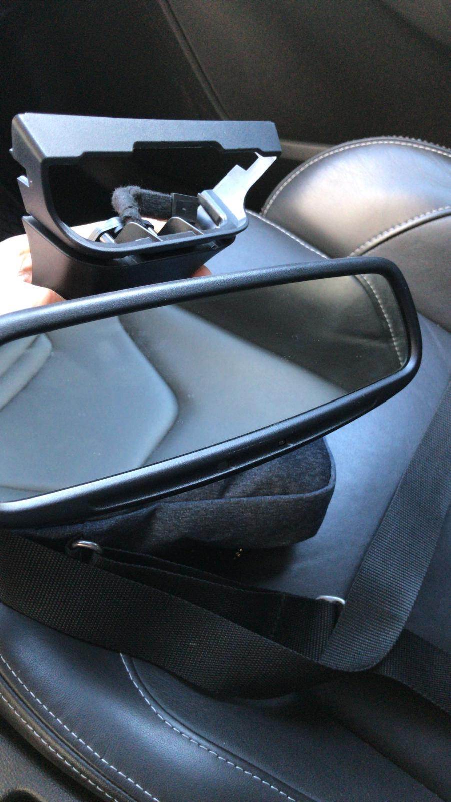

Grazie, ho montato anche io lo specchietto elettrocromico oggi. E' stato davvero facilissimo. Il bulbo sotto, che contiene il sensore di temperatura per chi ha il bizona, è ad incastro e si stacca semplicemente premendolo insieme. Poi lo specchietto viene via spingendo verso l'alto. Avevo un collegamento in piu' nel nuovo specchietto, ma come ho letto nei post precedenti è per chi ha il sensore pioggia, quindi l'ho lasciato scollegato. Gli altri due connettori rimangono identici. Il più è stato rimettere lo specchietto nuovo in sede, non ne voleva sapere di agganciarsi. C'è voluto un quarto d'ora. Sono (piccole) soddisfazioni!

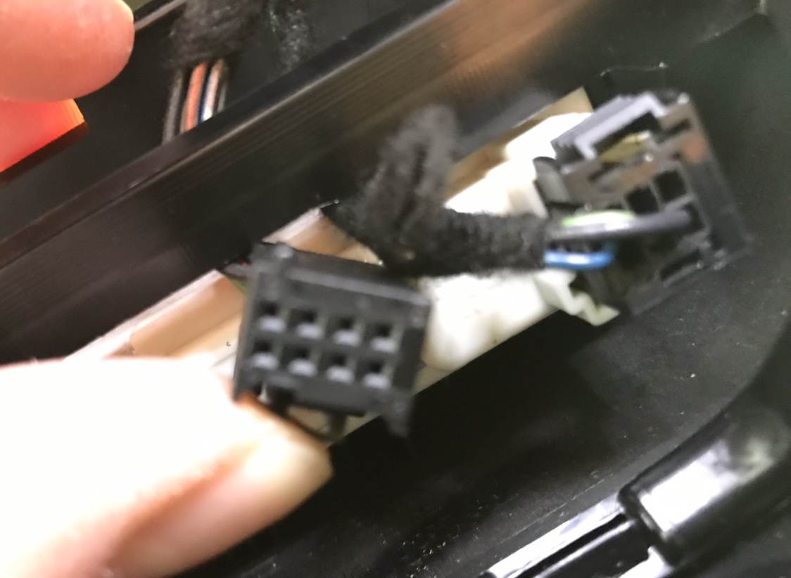

Salve, ho appena montato lo specchietto elettrocromico, ma sembra non funzionare.. è la versione senza bottone spegnimento.
Quando l ho installato c’erano 2 cablaggi provenire dall impianto della macchina, uno uno è lo spinotto che va al display cinture, e l altro ad 8 pin che presumo vada a fare il funzionamento dell elettrocromico, possibile che non funziona?
Lo spinotto ad 8pin ha 2 fili che entrano diretto nello specchietto e agli altri si sdoppia in 2 connettori.. penso per il sensore pioggia ecc ecc..

Per il funzionamento c’è bisogno solo del connettore 8 pin:

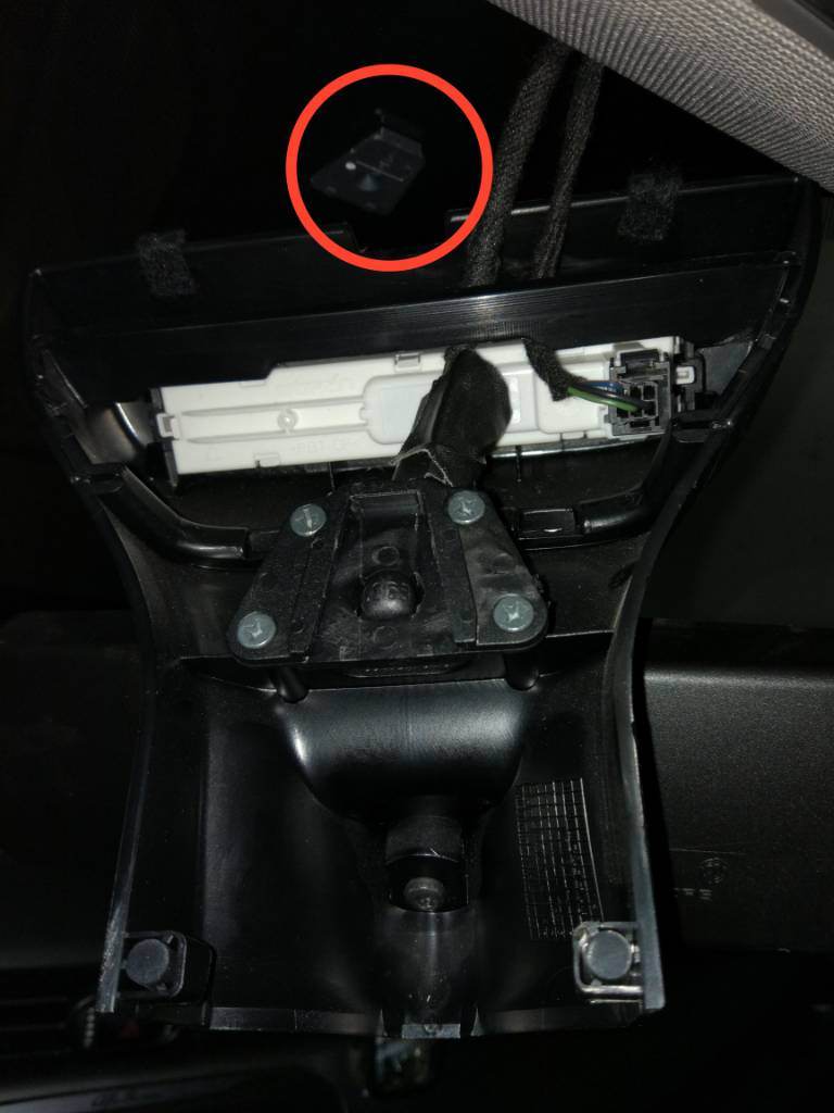

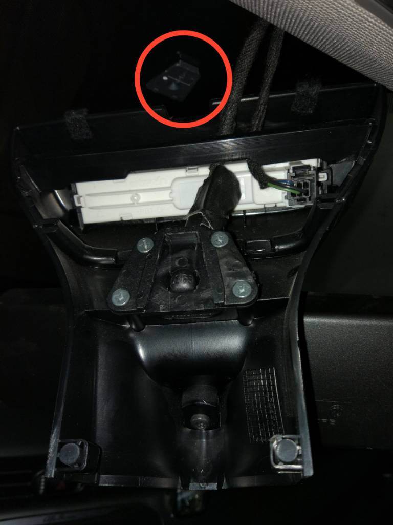

Nella mia giulietta 2013 ho guardato dentro la plafoniera e ho trovato il famoso connettore, quello però con 4 fili e contatti che ha la clip di aggancio gialla , i fili sembrano tutti quelli necessari, alimentazione, verde bianco della retrò è un altro.
L'auto non ha né bizona né altri sensori quindi credo sia quello giusto.
Ho visto che altre persone hanno quello a 8 pin, mi confermate che ci va lo stesso? Quel connettore giallo sembra essere maggiorato come per entrare in una sede più ampia appunto.
Un altra cosa? Come si toglie la plastica che copre gli indicatori delle cinture? Se non la tolgo lo specchietto non ha spazio per scorrere e sfilarsi.
Grazie dell'aiuto!
