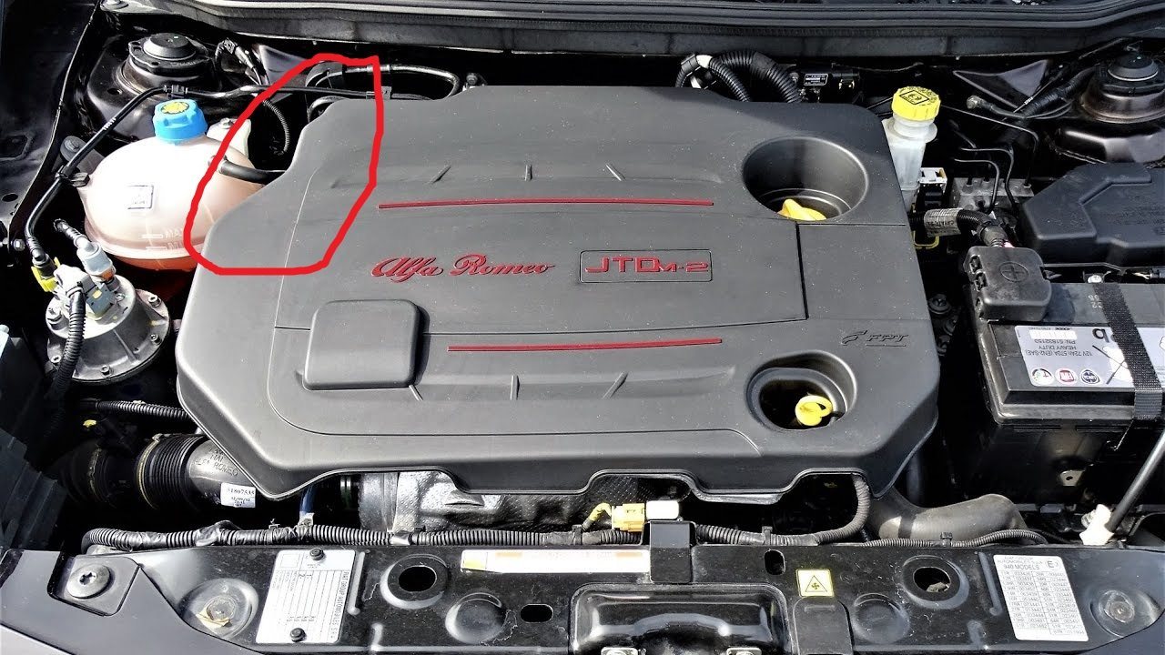

ma questo rumore lo sentite in marcia o all'accensione? ieri sera ho acceso l'auto e per un 30 secondi abbondanti mi ha fatto questo rumore, non era il solito ticchettio del diesel, sembrava che battesse o stridesse qualcosa. Ho aperto il cofano e ho provato a vedere se c'era qualcosa ma era buio e non si vedeva niente e non si sono accese spie; c'ho fatto 30km e non ho notato niente di strano. Questa mattina si è accesa senza far nessun rumore. Ha 52k km e i tagliandi li ho fatti a 20.900 e 42.200. Allego foto
    196.1 KB · Visualizzazioni: 1,813

Questo è il rumore, potrebbero essere iniettori o valvole dato che si sente per una trentina di secondi dopo l'accensione a freddo.
#810
Ciao G_46, avevi anche io lo stesso problema, fatto un salto all'officina di fiducia e mi ha fatto vedere da dove venisse il tuo stesso rumore... I casi in ogni caso potevano essere 2 o le bronzine o il fissaggio saltato dei tubi del Clima... Bè, per fortuna si trattava del secondo caso, 5 minuti, fascetta nuova fissata al telaio e via senza più rumoraccio fastidioso.
Consiglio, fai un salto dal meccanico ;)
