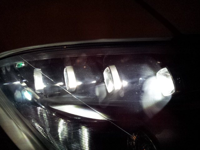

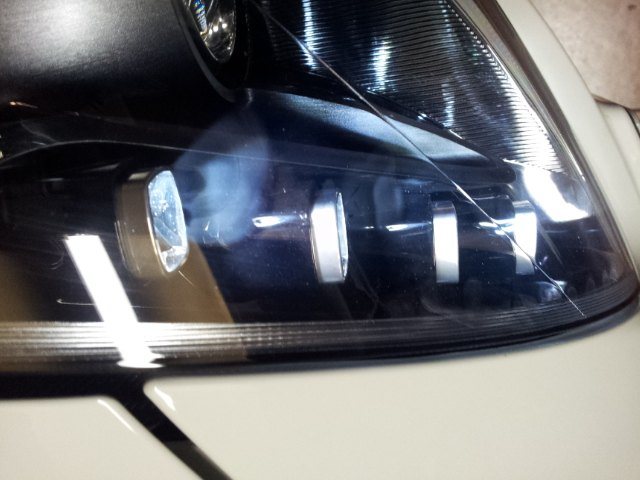

Oggi mi ha telefonato l'officina informandomi che sono arrivati i due gruppi ottici nuovi.
.: Clap :.Porto la macchina Lunedi' pomeriggio ( sono in ferie ) per la loro sostituzione.
Non so' perche' ma il capofficina non ha contattato l'ispettore ed ha proceduto lui con l'ordine dei fari nuovi, certo da me ernao evidenti gli aloni..
Ho fatto le foto ( con il cellulare ) degli attuali farti accesi di sera se noterai gli aloni si vedono in controluce..
Vi aggiornero' sul risultato dell'intervento.:decoccio: Visualizza allegato 83284Visualizza allegato 83285
che erano evidenti sicuro...ma a me erano peggio
