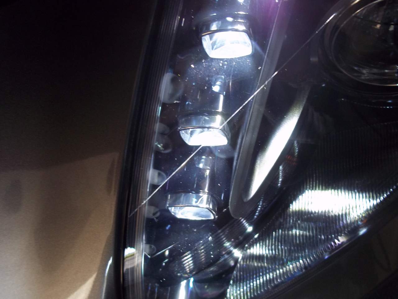

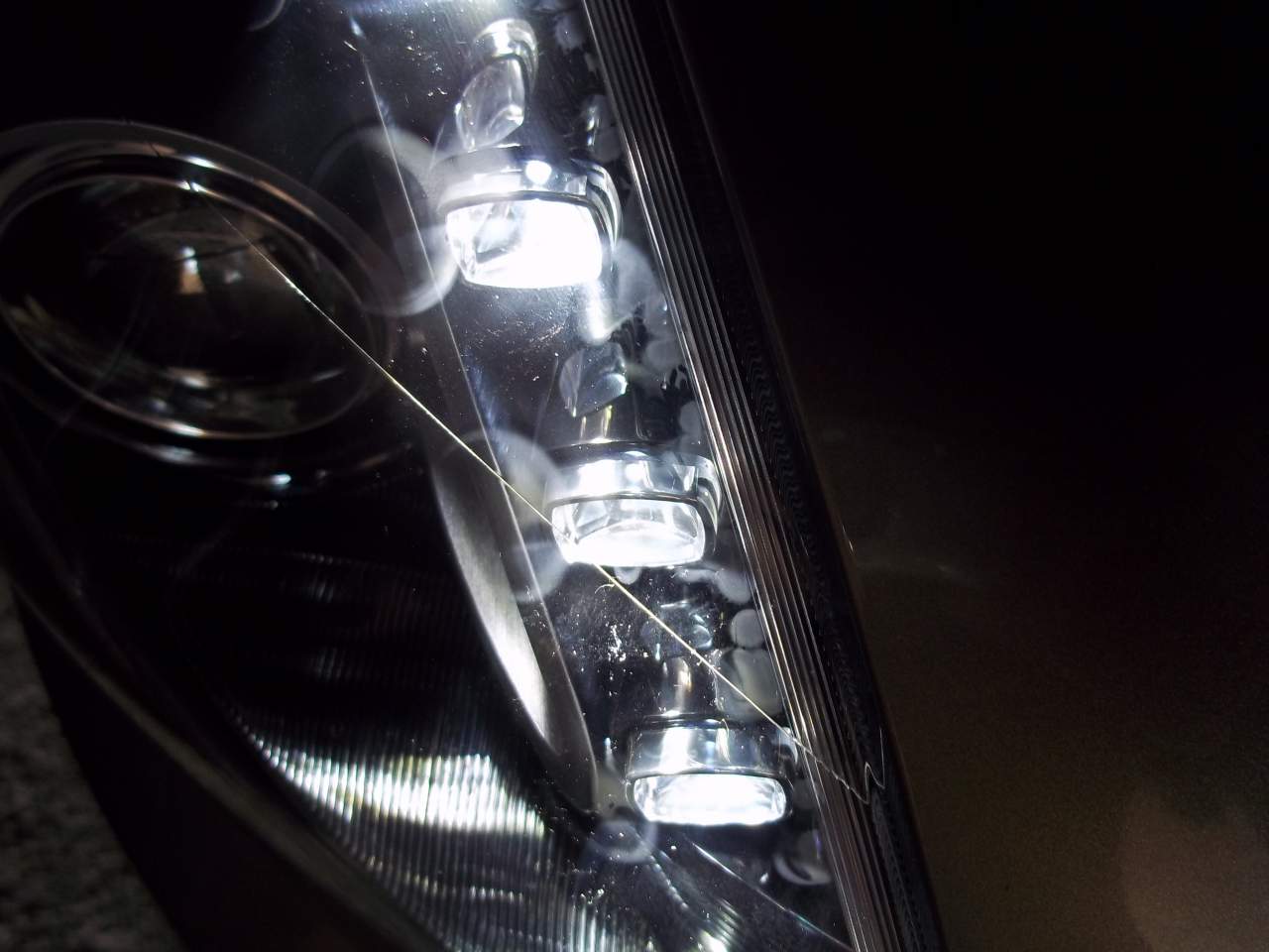

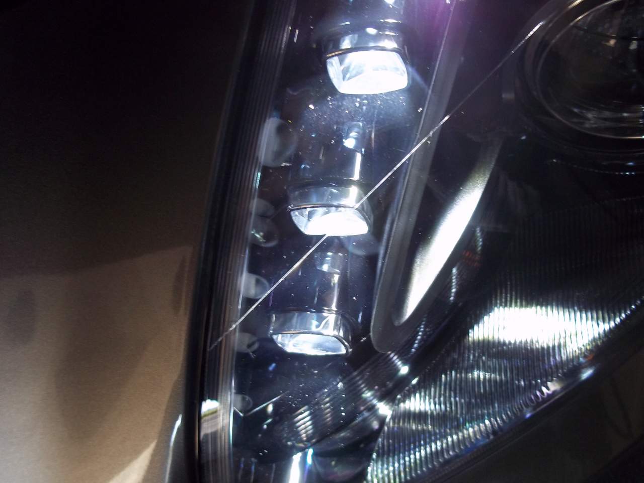

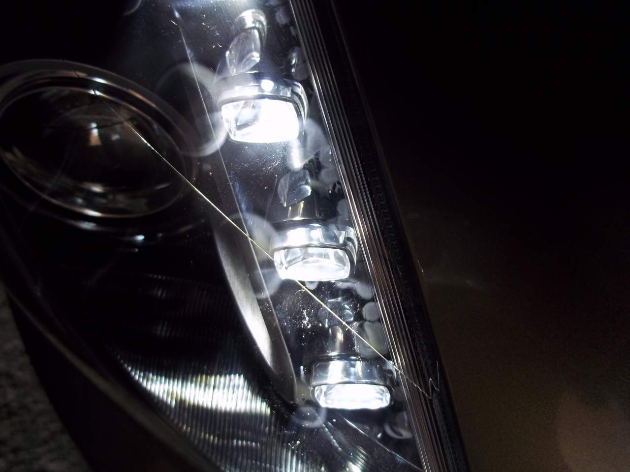

Allora ragazzi apro questa discussione per portarvi a conoscenza di un'anomalia secondo me "inaccettabile", ho i fari scuri della qv in versione bixenon e ultimamente mi sono accorto che all'interno del vetro di plastica di ENTRAMBI si sono venuti a creare degli aloni e macchie alquanto strane sia nell'estensione che nella forma e diffusione.
Oggi sono stato in officina e anche loro si sono accorti subito e infatti non hanno fatto storie e hanno detto che è il primo caso che gli capita infatti prima della sostituzione la devono far vedere all'ispettore dell'alfa....a questo punto devo solo attendere che mi fanno sapere qualcosa.
questi sono alcuni scatti del difetto su un faro...sull'altro è lo stesso e le macchie sono diffuse dappertutto.
Vi consiglio di dare un occhiata anche ai vostri anche per vedere se si tratta di una partita difettosa
:decoccio:

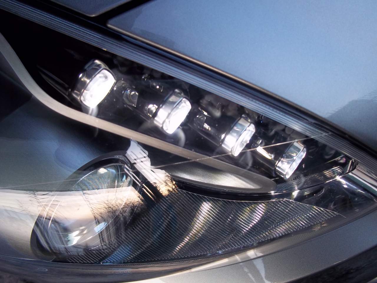

IMPRESSIONANTE...ieri pomeriggio porto la macchina all'autolavaggio e durante l'asciugatura cosa vedo???
Neanche 2 settimane fà all'ultimo lavaggio ci avevo guardato con attenzione ( dopo aver letto interamente questa discussione) e non c'era assolutamente niente...
Inutile dire che terminata l'asciugatura son andato subito all'autoconcessionario che immediatamente ha scritto una mail all'ispettore Alfa Romeo...
Il modello dei fari è il brunito con lampade alogene...l'auto l'ho ritirata il 1 ottobre 2011...per essere preciso...
Il difetto si è manifestato un pò di più sul faro destro...ma comunque si vede anche sul sinistro...e DI PUNTO IN BIANCO!!!
La macchina "dorme" in garage...
Le mie "macchie" sembrano però tipo di condenza ( non è condenza,si vede ) e non come su altri a tipo "fiorellino"...
Per quanto sù detto mi aggiungo con rammarico alla lista...:mad:

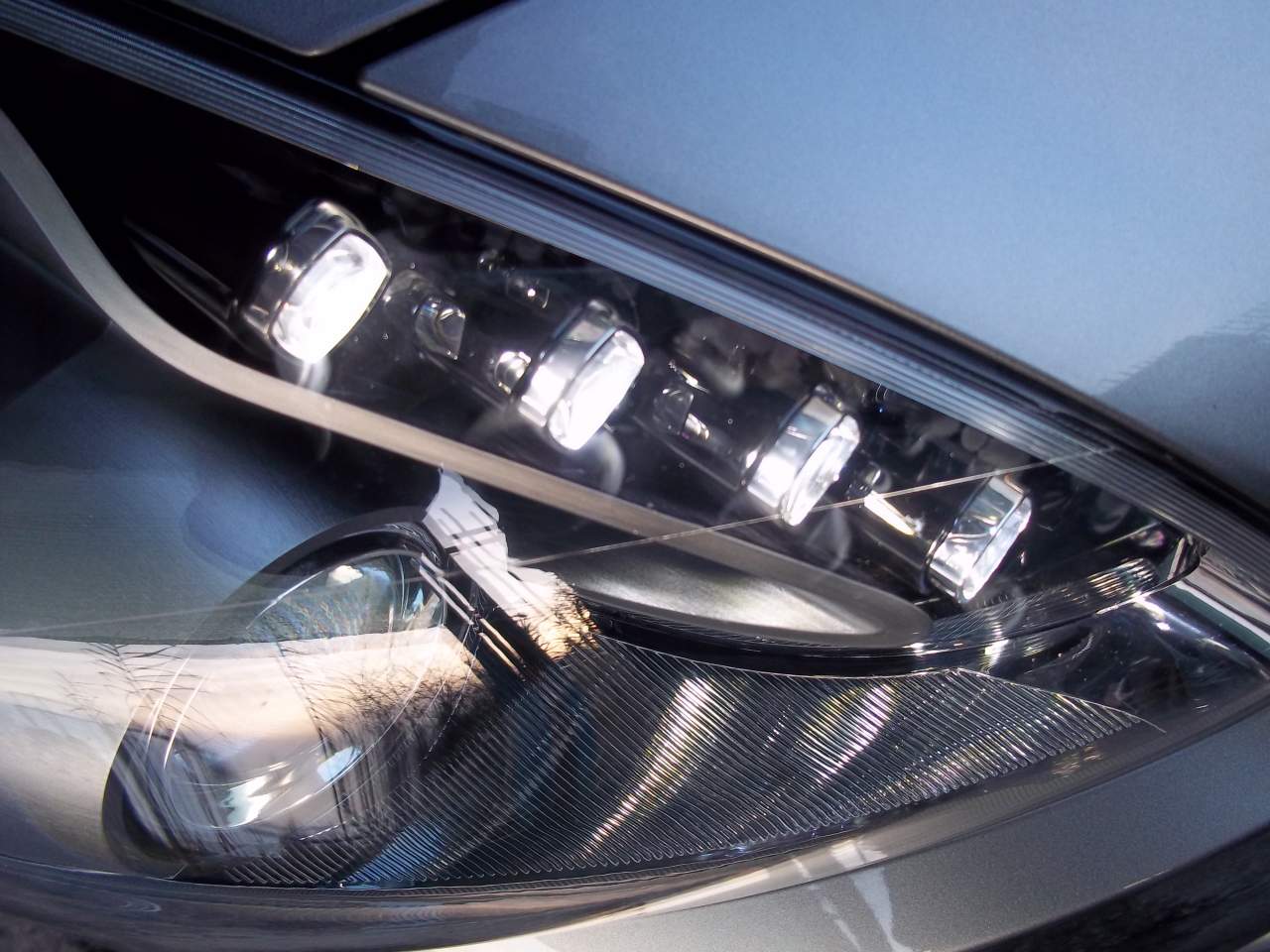

Visualizza allegato 84286Visualizza allegato 84287Visualizza allegato 84288
