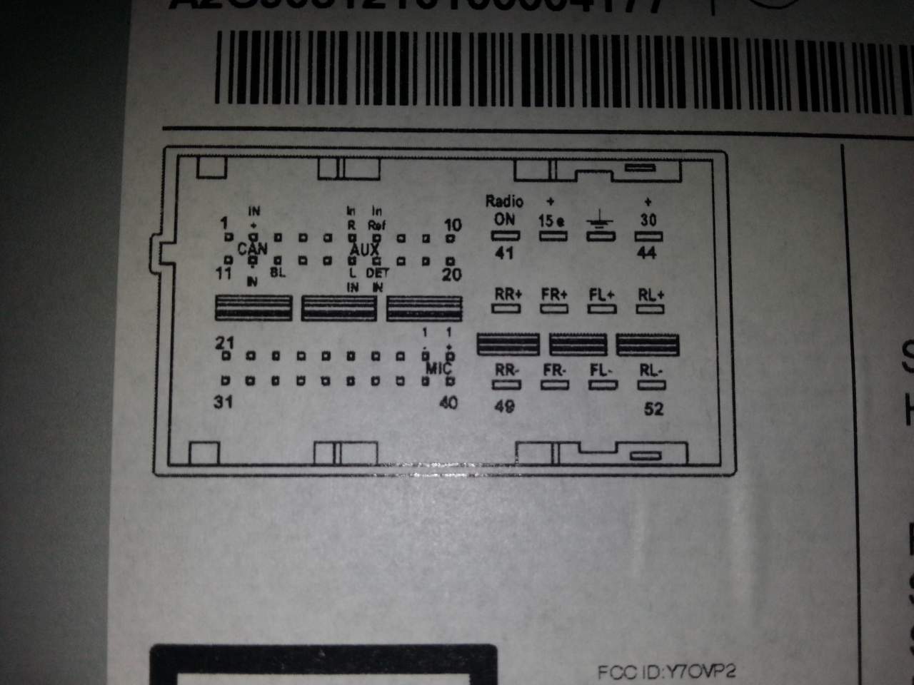

Vi posto foto deil connettore dello Uconnect 5, con il suo schema
Visualizza allegato 108822Visualizza allegato 108823

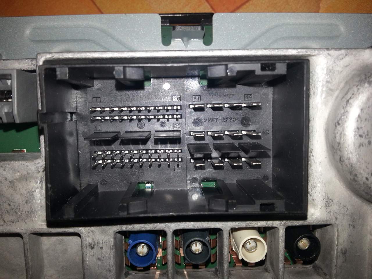

e Uconnect 6,5. purtroppo senza schema:
Visualizza allegato 108824Visualizza allegato 108825
In queste foto sopra si vedono bene i 4 connettori tondi.
Queste sono prese antenna : GPS,DAB; FM ... e una rimane libera... DVB?!?!?
Poi la presa grigia è la mini USB che va al modulo USB - AUX ( ho mantenuto il mio vecchi senza slot SD)
