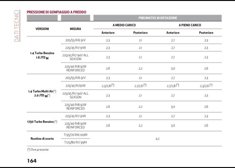

....e il libretto dice così?
si per le 225/40 r18 la pressione a medio carico è 2,6 davanti, 2,2 dietro

Comunque le ho portate a 2.6 come da libretto e sono perfette!

le ho cabiate da poco e nello stesso momento anche i braccetti anteriori (700€ tot e passa la paura). sul libretto c'è una pressione ma il mio meccanic/gommista ufficiale Fiat abbassa la pressione sostenendo che sia alta a 2.6.

Tienile come da libretto le sgonfi solo leggermente in caso di neve se non hai le catene con te. Se vai piano in generale e vuoi che le gomme durino di più vai di 0.5 in più di quello che dice il lum. Occhio alle buche se riesci non solo per le gomme ma per tutta l'auto.
