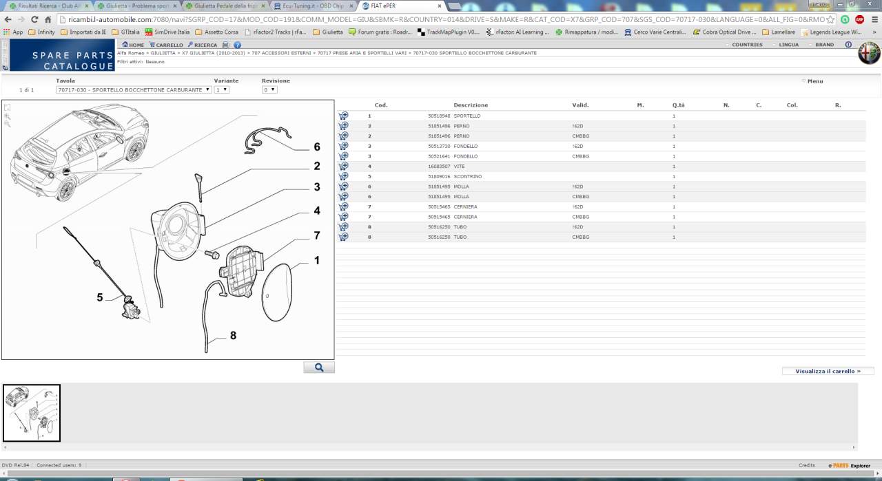

Ciao a tutti,qualcuno sarebbe così gentile da postare la parte che riguarda lo sportello carburante(Eper),mi servirebbe il codice della cerniera in plastica,grazie.
ciao a tutti,qualcuno sarebbe così gentile da postare la parte che riguarda lo sportello carburante(eper),mi servirebbe il codice della cerniera in plastica,grazie.
[table="class: Scrolltable, width: 1"]
[tr]
[td="align: Right"]50515465[/td]
[td]cerniera[/td]
[/tr]
[/table]

[TABLE="class: part_details, width: 100%"]
[TR]
[TD="align: right"]50515465[/TD]
[TD="class: part_details_value, colspan: 2"]CERNIERA[/TD]
[TD]
http://ricambi.l-automobile.com:7080/2009/img/common/carrello_proposta2.png[/TD]
[/TR]
[TR="bgcolor: #EFEFEF"]
[TD="class: part_details_label, bgcolor: #FFFFFF, align: right"]Famiglia:[/TD]
[TD="class: part_details_value, colspan: 3"]MX03 - PARTICOLARI DIVERSI ACCESSORI ESTERNI[/TD]
[/TR]
[TR]
[TD="class: part_details_label, align: right"]Disponibilità:[/TD]
[TD="class: part_details_value"]Prodotto ordinabile[/TD]
[TD="class: part_details_label, align: right"]Quantità minima per confezione:[/TD]
[TD="class: part_details_value"]1[/TD]
[/TR]
[TR]
[TD="class: part_details_label, align: right"]Macro famiglia:[/TD]
[TD="class: part_details_value"]V[/TD]
[TD="class: part_details_label, align: right"]Codice sconto:[/TD]
[TD="class: part_details_value"]S[/TD]
[/TR]
[TR]
[TD="class: part_details_label, align: right"]Peso grammi:[/TD]
[TD="class: part_details_value"]92[/TD]
[TD="class: part_details_label, align: right"]Prezzo di listino(1):[/TD]
[TD="class: part_details_value"]15.33 EUR[/TD]
[/TR]
[TR]
[TD="class: part_details_label, align: right"]Unità di misura:[/TD]
[TD="class: part_details_value"]Num[/TD]
[TD="class: part_details_label, align: right"]Prezzo ivato:[/TD]
[TD="class: part_details_value"]18.86 EUR[/TD]
[/TR]
[/TABLE]
valido per tutti i modelli dal 2010 a oggi
