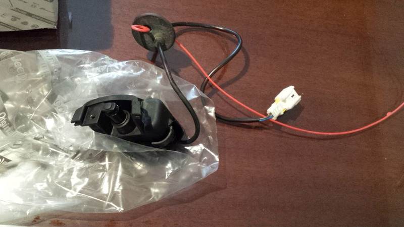

Aggiungo lo sportellino carburante.
Me ne sono accorto per caso che restava sempre aperto. Difetto subdolo perchè difficilissimo da riscontrare.
Se non lo cerchi di proposito, chi si accerta dopo aver chiuso la vettura dello sportellino carburante?
Ho provato in mille modi di farlo rifunzionare, ma il costo esiguo mi ha fatto propendere per la sostituzione.
Sono convinto che si tratta di un altro "PEZZO A TEMPO" in quanto come confermatomi in officina, ne cambiano a decine anche su vetture nuove..
Reactions: Gianfry88
ed un altro che si aggiunge alla lista.........
Poli mi dici come hai fatto e cosa hai comprato? Perchè anche a me non si chiude. Oltre ad avere la cerniera rotta e quindi sportellino traballante.
