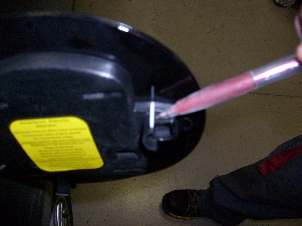

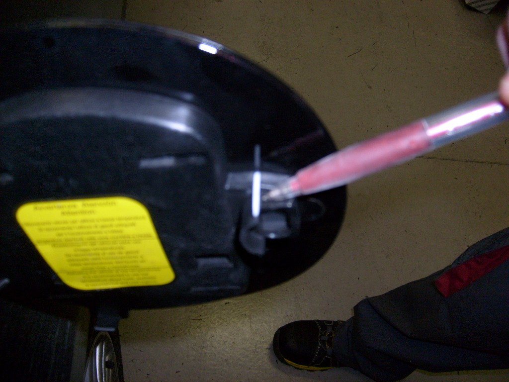

Ho guardato il mio sportellino che non presenta il problema e l'auto é di recente costruzione!
Sembra che sia già stato limato/tolte delle bave dal pezzo in plastica che si aggancia al perno di chiusura! Se riesco gli farò una foto per vedere se è già stato modificato o meno!

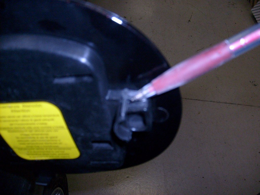

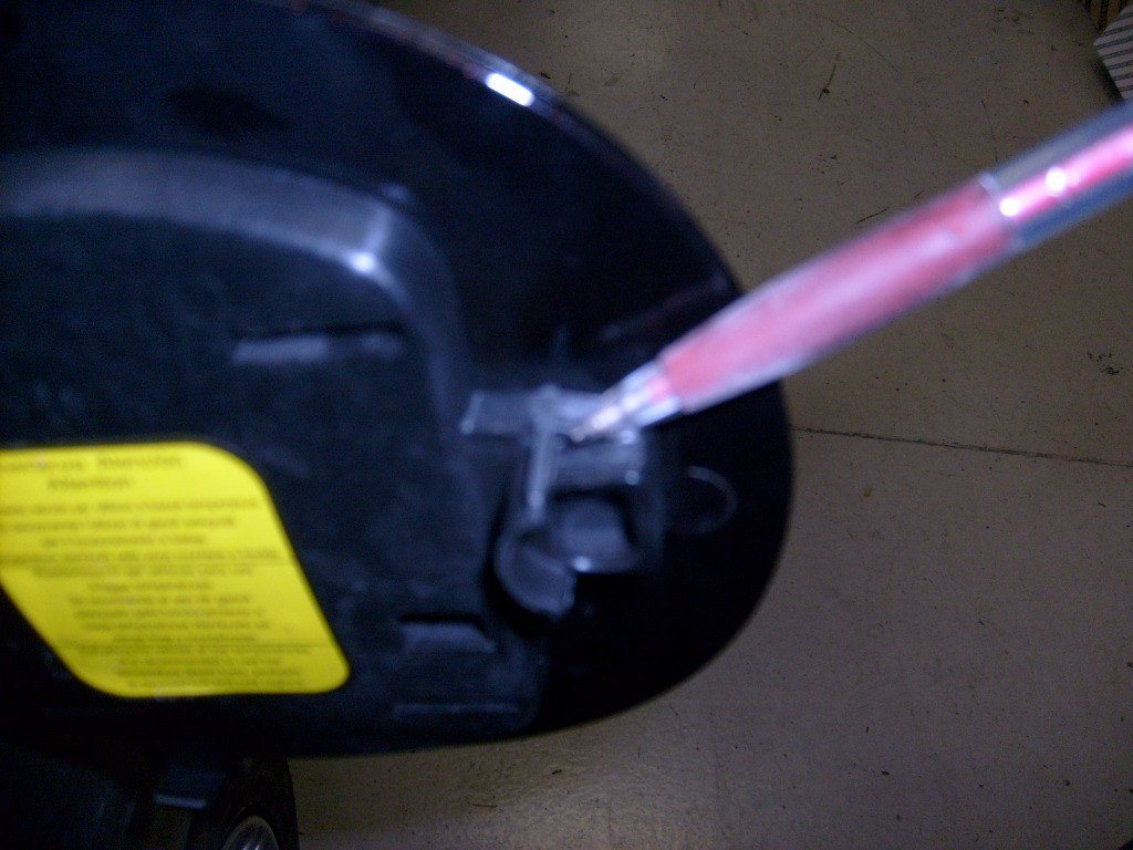

la parte che và limata è quella in segnata dal bianco mentre l'altra foto e senza parte.
vi suggerisco di non fare il fai da te e recarsi nelle officine.

Ovviamente grazie per le foto! ;)
si sa per caso da quando è entrata in produzione questa modifica? La mia è una produzione 2011 e nel caso rientrasse ancora tra quelle 'pre modifica' farei fare l'intervento direttamente dal concessionario prima di farmela consegnare...

Nella mia quella parte in bianco già non c'è :-) (ma è veramente in quel modo oppure è evidenziata?)
