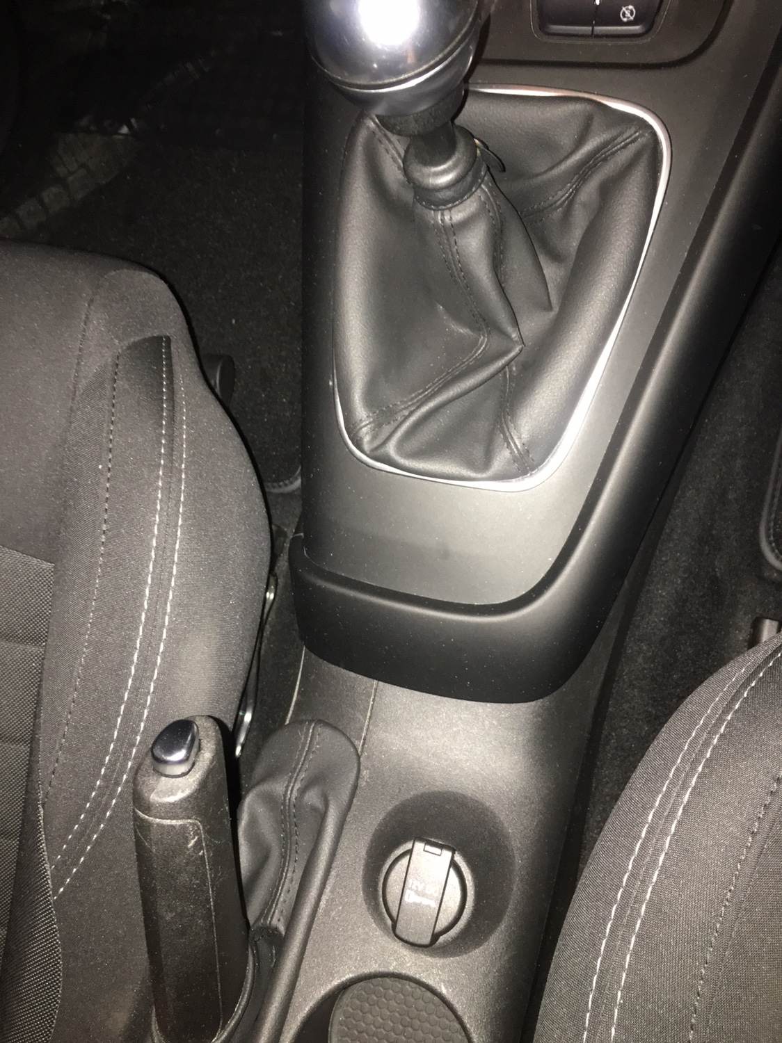

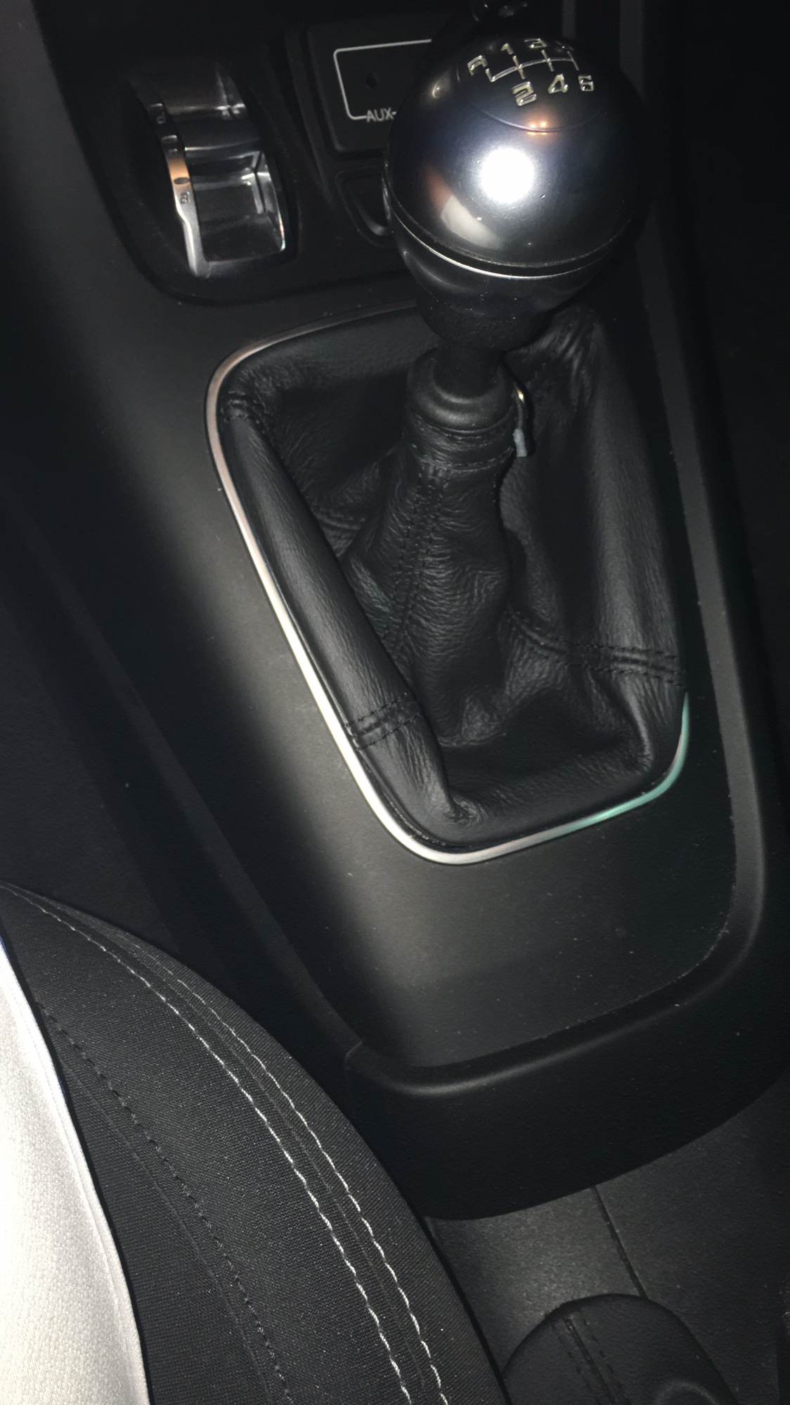

Alla fine ho trovato il sito de l’arte pelle e ho ordinato una cuffia nera con cuciture nere. Ora mi sta prendendo un dubbio però: non riesco a capire se in realtà il colore è antracite![emoji27]
Ho fatto 2 foto, anche se la luce non era il massimo, una con flash e l’altra senza: secondo voi che colore è?
Oggi è finalmente arrivata la cuffia. Effettivamente il colore è nero.

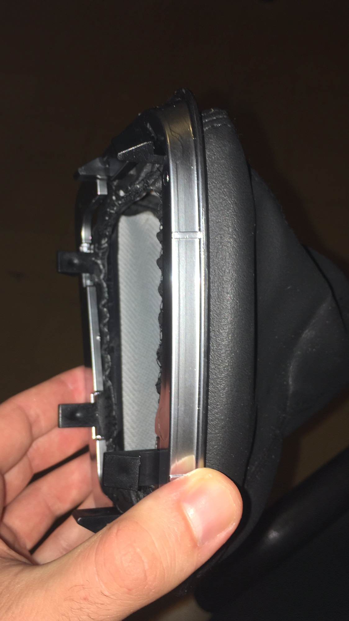

In ogni modo, smontato la cuffia vecchia a mano, sbottonandola sotto il pomello e sganciandola con un dito dall’interno, passando dal pomello appunto. Viene via sia la cornice esterna che quella dove è agganciata la cuffia.
Quella vecchia era ancorata ai ganci tramite delle asole praticate direttamente sul tessuto, mentre quella nuova va ancorata a forza sul telaio, non ha asole ma rimane ferma in quanto è molto stretta (ho faticato un po’ a fissarla). Rimontato il telaio sulla cornice e rimesso il tutto sul cambio, incassando la cornice al tunnel.

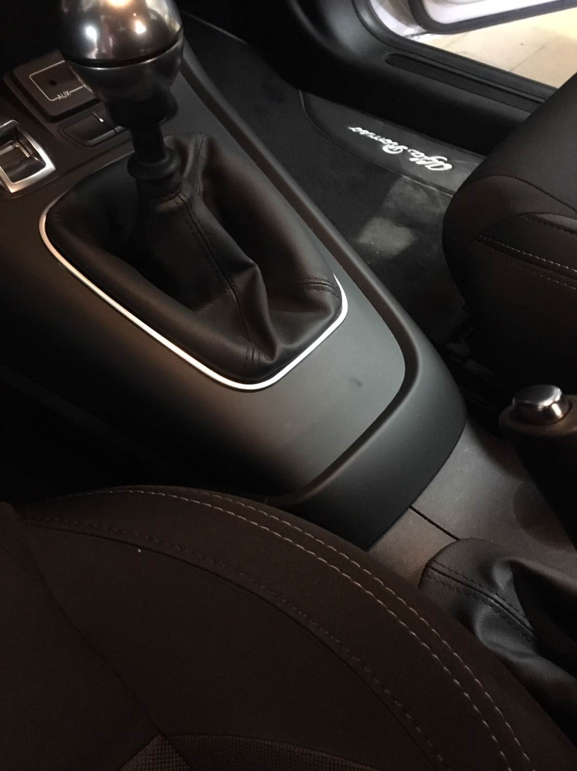

Il laccetto col bottone sembra essere leggermente largo e non stringe bene la leva. Tuttavia provando a tirare la pelle su e giù non si sfila dall’alloggiamento.
A parte che sono andato un po’ di cattiveria per fissare la pelle al telaio, per il resto non è stato complicatissimo sostituirla.
Unica cosa: sui bordi sembra un po’ tirare appunto: essendo pelle si adatterà col tempo secondo voi?
Metto un paio di foto, la prima è la cuffia vecchia appena staccata dal tunnel e la seconda è la nuova montata.
