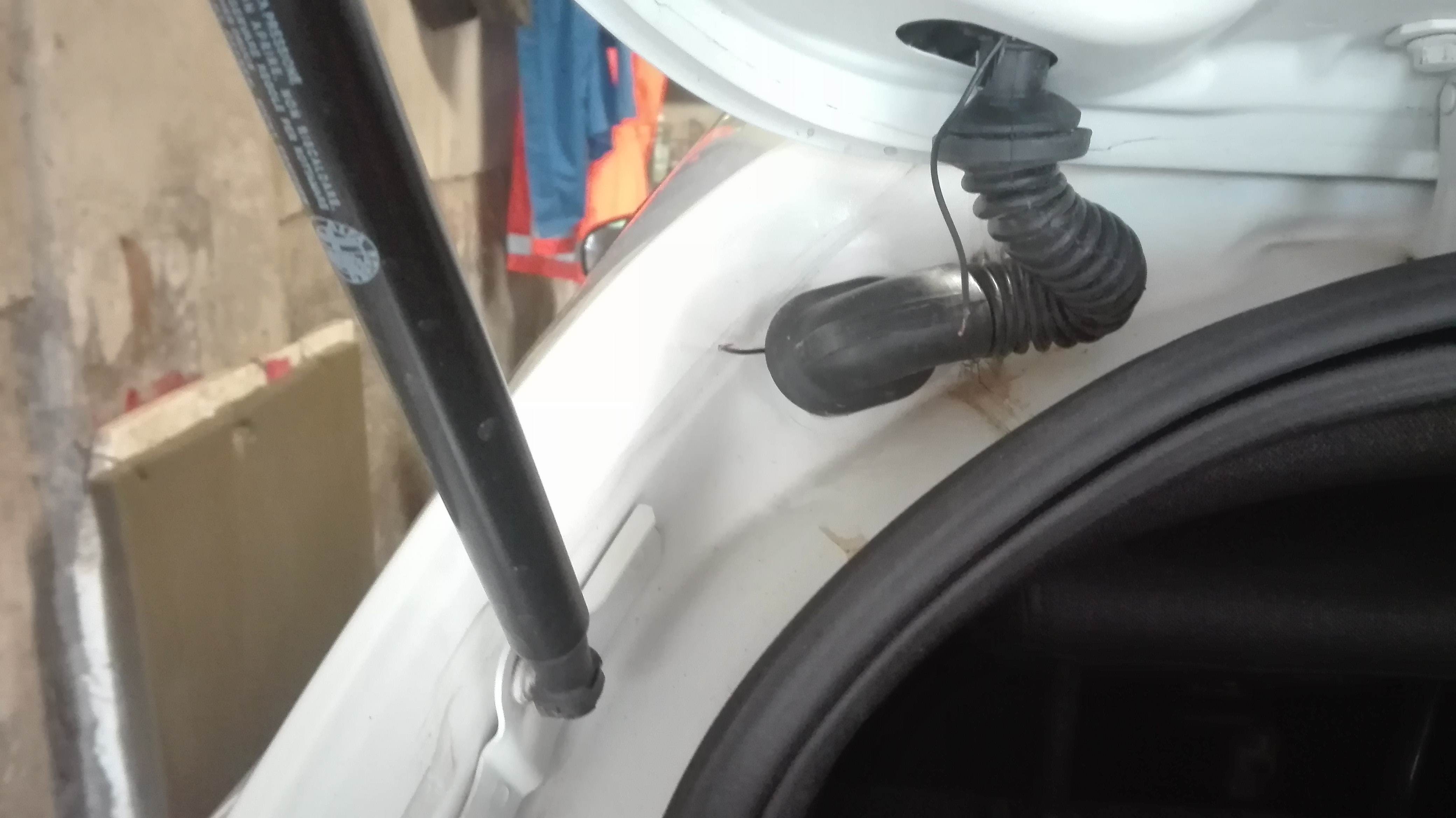

ragazzi Giulietta 2013 trovato l inghippo...portellone si apriva solo con il telecomando e non dal pulsante...
    379.6 KB · Visualizzazioni: 659
