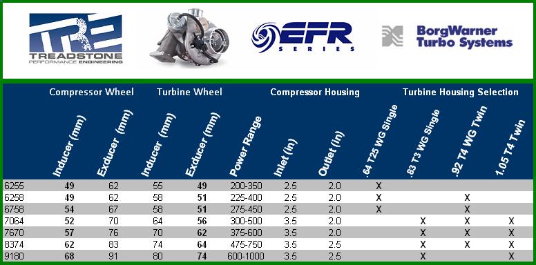

L'uscita della turbina e 70 . A 350 non ci arrivi con lo scarico originale che è 60 .
ma l'uscita di quale turbina scusa? la efr twin scroll? la 6758 se ho capito bene nelle specifiche è 67mm, che poi è quella che monterebbe
