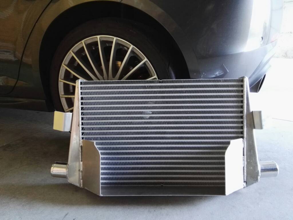

- ic senti orra, qualità eccellente e prezzi buoni (sotto ti metto la foto del mio),

Visualizza allegato 131201

intercooler scara73 no? orra ha un sito dove vedere i prezzi? non cosnosco

L'ic di scara non lo conosco, orra è una certezza, vedi sempre tramite Facebook.
