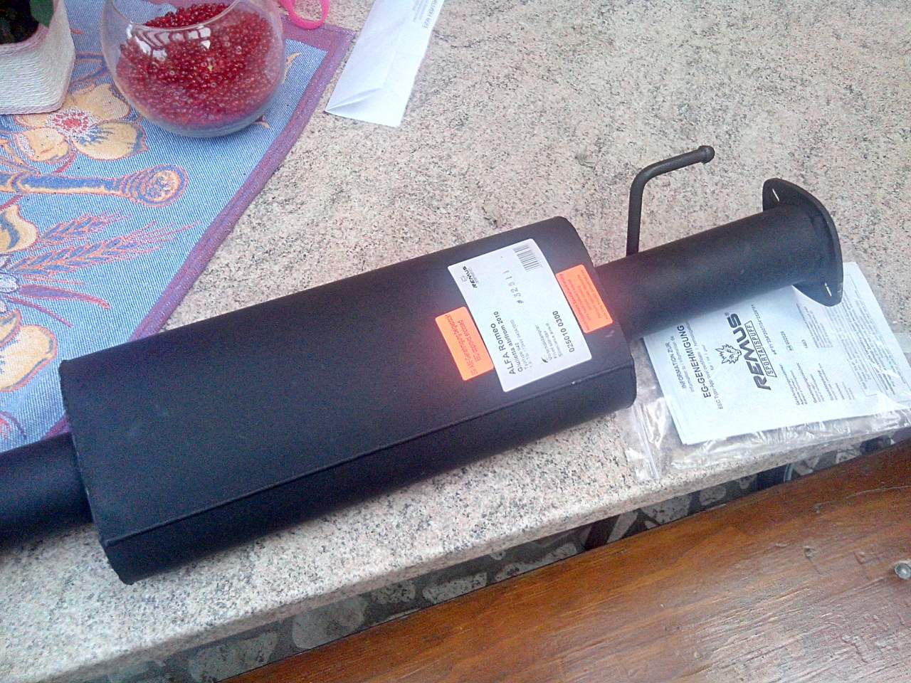

IMG_20130809_194631.jpgCercavo un compromesso tra prestazioni (da non perderne troppe in basso) e suond,ho preso questo della remus,passato agosto lo installo e "sento" se ho fatto una spesa inutile...spero di no.: sgrat :.
p.s.:è omologato

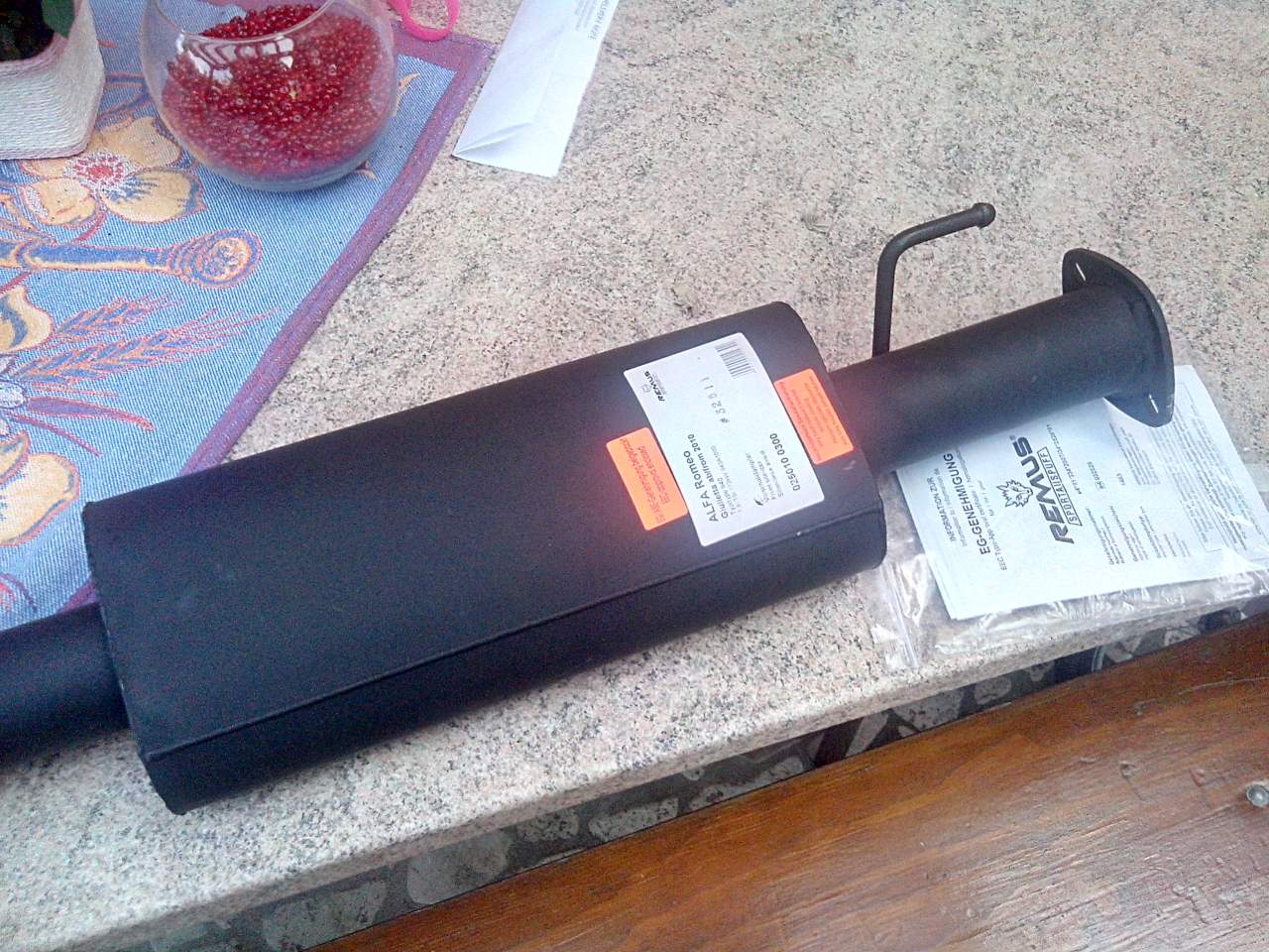

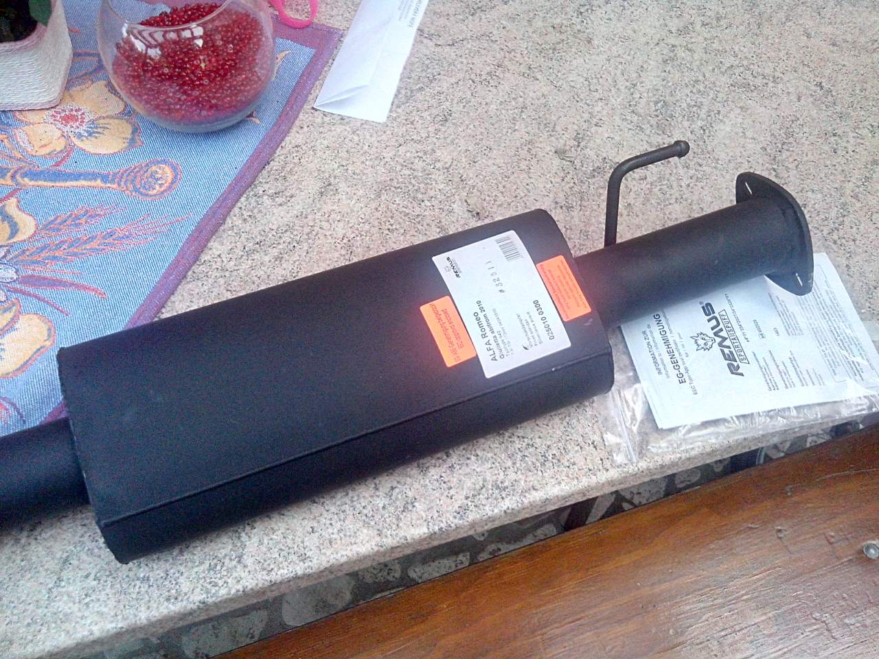

Visualizza allegato 101648Cercavo un compromesso tra prestazioni (da non perderne troppe in basso) e suond,ho preso questo della remus,passato agosto lo installo e "sento" se ho fatto una spesa inutile...spero di no.: sgrat :.
p.s.:è omologato

Ciao,si l'ho cambiato,appena messa in moto..m'ha forse un po' deluso quasi stesso sound originale,adesso che ho fatto sui 1000km devo dire che le note basse si fanno sentire, prima totalmente assenti.
Le prestazioni sono invariate.Il centrale non crea la contropressione perchè sostanzialmente è un tubo dritto,ci si vede attraverso,serve solo per eliminare le note "fastidiose",il vero tappo è il pignattone terminale da caserma...
