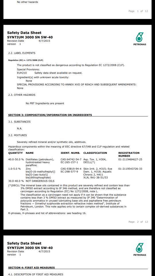

Come sempre consiglio di vedere la scheda di sicurezza per sapere cosa c'è dentro, gli ingredienti(o parte).
Guardando la scheda del synitium non c'è nessun ingrediente miracoloso.
