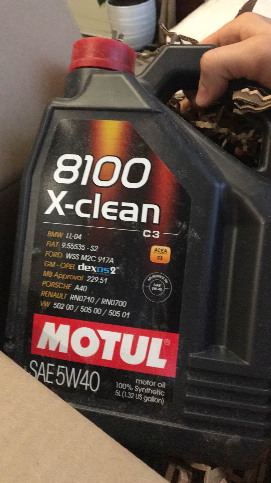

Per evitare di commettere errori, è questo il famoso Motul per le nostre QV giusto?

L'Eurol Turbo DI ha il flash point di soli 197 gradi, mentre il Motul è di ben 234 gradi, ed in un motore con il turbo ben caldo,come quello della TBI è meglio che sia oltre i 200- 220 gradi.
Non è che l'olio prende fuoco nei condotti, ma sicuramente fa più morchie nel tempo.
Comunque a livello di specifiche l'Eurol le rispetta, sicuramente è adatto, ma non credo migliore del Motul.
E lo si trova anche in Italia
