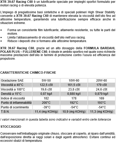

A questo punto non sarebbe meglio fare come dice kormrider? Ovvero mettere dentro il Bardahl XTR 5w50 C60 che supera le specifiche richieste?
Guarda il punto di infiammabilità del bardhall...
Voglio vedere scheda tecnica
Eccola:
