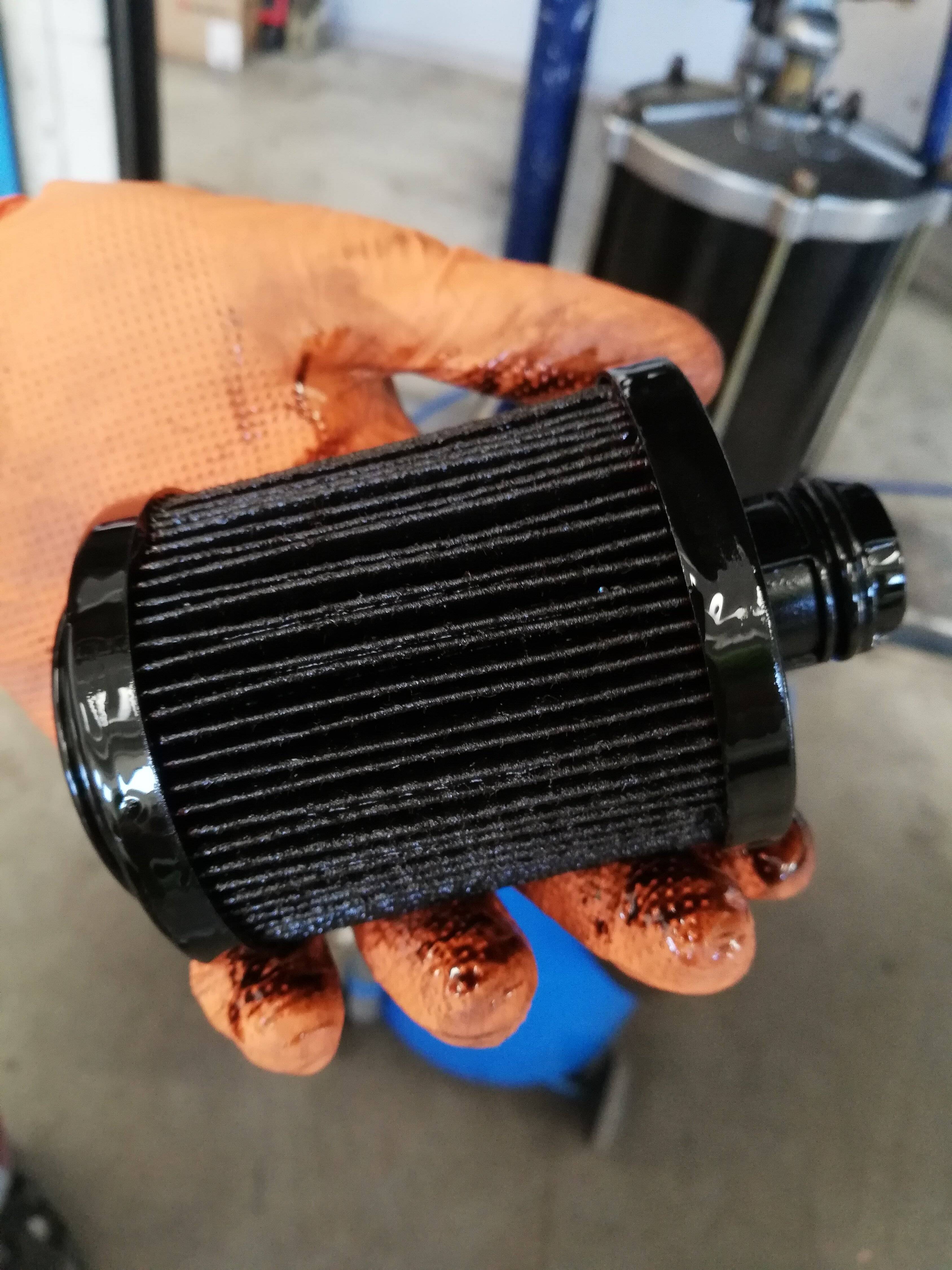

Buon giorno ragazzi...non ho potuto fare a meno che leggere la piacevole discussione riguardante i vari oli da utilizzare nei 1750, ma ho notato che nessuno prende in considerazione il comportamento di certi oli a determinate temperature. Le varie sigle GH2 che riportano alcuni oli non stanno a significare il loro corretto comportamento su questo propulsore. Mi spiego meglio: Ok per le norme anti inquinamento e catalizzatori, ma il 1750 arriva a temperature molto elevate dove gli oli citati sopra perdono le loro caratteristiche di lubrificazione. Lo Sport Power non è altro che il Quadrifoglio, infatti ora esiste solo quest ultimo e tea i 5w40 è l olio che garantisce maggior protezione a quelle temperature. Il 5w40 partono da 12,6° fino ad un massimo di 16° e tra tutti quelli che avete nominato il bardhal se non ricordo male arriva a 14 mentre selenia a 15.2!!!! i restanti viaggiano nella striscia dei 13. Poi il punto di infiammabilità siamo a 242° per selenia, molto buono. Anche gli altri piu o meno si comportano benino, tra i 210 e i 230. Questi oli diventano acqua, e morchie ed incrostazioni saranno normali perche come detto sopra il tbi scalda piu di un altro motore turbo. Ora non dico che siano oli che non valgono nulla anzi al contrario!!! ma non sono semplicemente adatti per questo propulsore. Vi allego foto filtro della mia dopo 12.000km con Sport Power. Ps ora ho messo Quadrifoglio che lo ha appunto sostituito.
    1.2 MB · Visualizzazioni: 246
