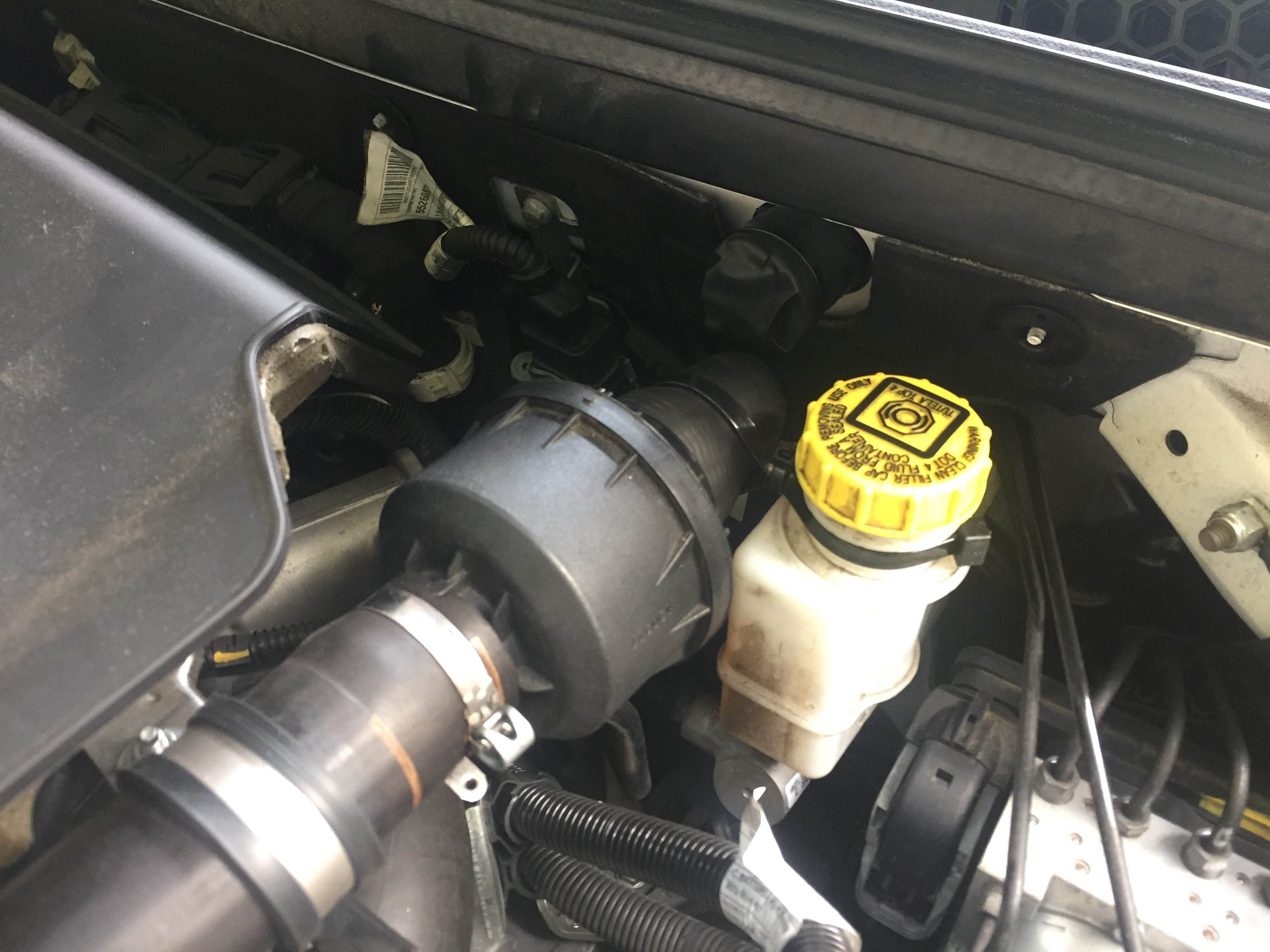

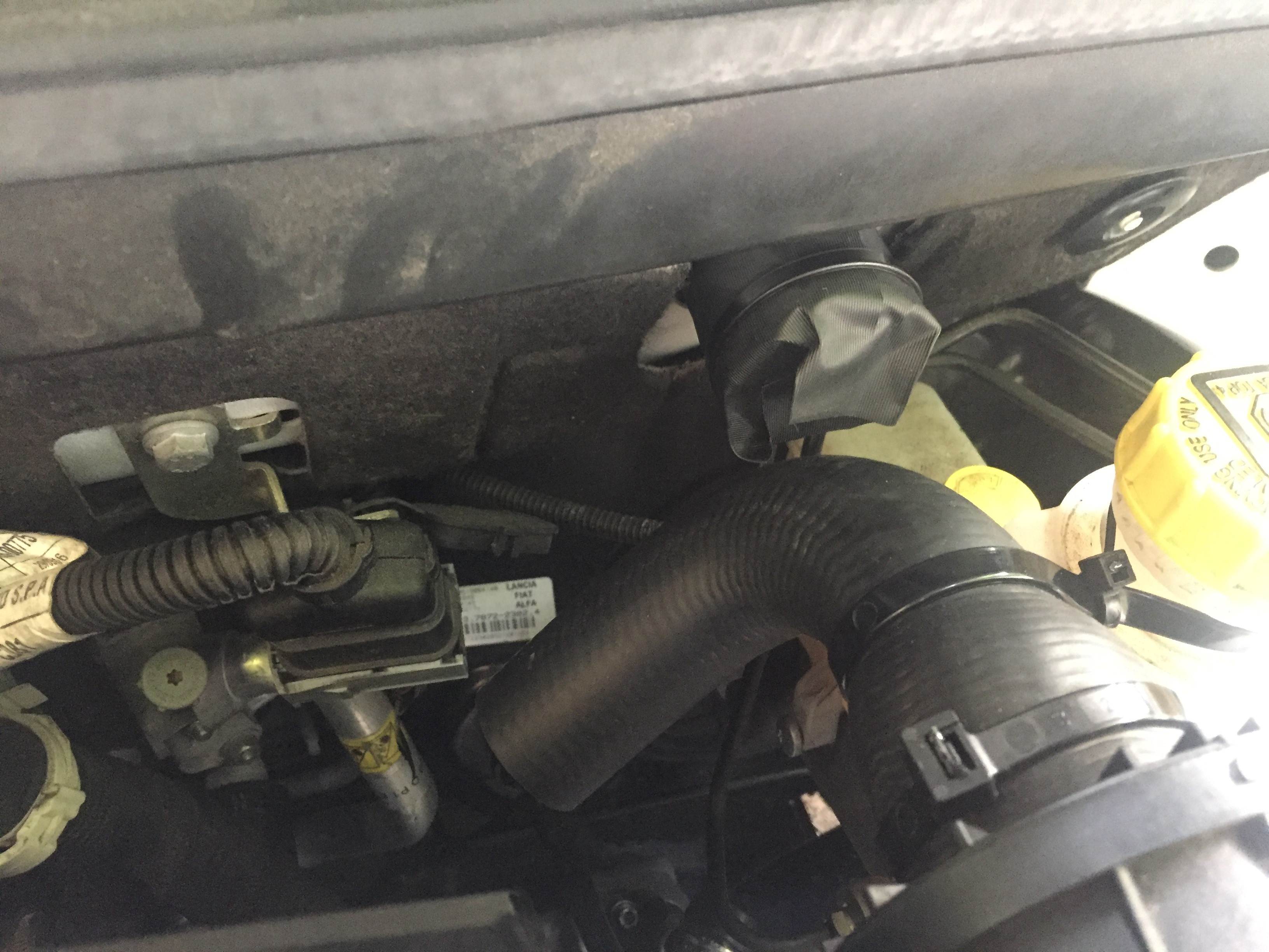

Stufo, ho provveduto a "tappare" il tubo, subito a valle del "fungo/membrana", mettendo un pezzo di gomma (camera d'aria ritagliata), tenuta da un'altra fascetta.
Ciao, sapresti dirmi dov'è collocata questa membrana? Vorrei levare anche io quest fastidioso "rimbombo" fake

Oggi ho fatto eliminare questo fastidioso rimbombo finto, ma ho qualche dubbio..
In pratica mi hanno staccato il tubicino che dal "fungo" va all'abitacolo, tappando l'accesso verso l'abitacolo, e inserendo un tubicino aperto che va libero dal fungo al vano motore. A detta del meccanico, l'aria non va dall'aspirazione verso l'abitacolo, ma al contrario se mai dall'abitacolo verso la membrana per una depressione che si formerebbe al di qua del funghetto. Diciamo che non si è fidato di tappare perchè ha paura che magari serva da contropressione per lo sfiato della turbina.. boh!
In pratica adesso il rimbombo è nel vano motore e non arriva diretto all'abitacolo.
Il mio dubbio è se sto tubicino aperto dopo il funghetto puà dare problemi? O nel funghetto c'è sta membrana che vibra ma che non è passante, quindi è indifferente se il tubicino è aperto o chiuso?
