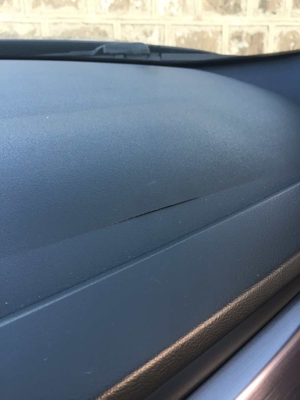

Giulietta - Rigonfiamento profilo airbag passeggero!
Figurati,il forum esiste (per fortuna) per questo![emoji6]
Il rischio è che con il tempo la plancia si tagli tutto intorno alla zona rettangolare che copre L'Airbag..si inizia a gonfiare sempre più finchè inizia a tagliarsi in basso (come nel mio caso)..bah,precauzioni secondo me non esistono...puoi adottare il palliativo di cercare di non esporla al sole...di tenerla in garage..di tenere i finestrini aperti..ma fondamentalmente,quando la parcheggi d'estate,non ci saranno parasole o spifferi che tengano..il calore nell'abitacolo salirà comunque e quella sezione è dimensionata male o è stata realizzata in un materiale sbagliato...per cui devi sperare e basta!..
Ah,si..l'unica precauzione è di non parcheggiarla troppo vicino ad altre Alfa maschio...o peggio altre marche,che non manterrebbe nemmeno il pedigree [emoji23][emoji23][emoji23]
Ahahah ti ringrazio della risposta. Io la tengo in garage per fortuna ma quando vado a lavorare è gioco forza che sia esposta al sole... proverò a seguire i tuoi consigli sperando in bene anche perché aldilà di tutti i difetti io sono profondamente innamorato della mia auto, della mia Alfa, e non voglia che soffra... io insieme a lei [emoji24]
Eh si..chiunque viva con sta macchina finisce per rin...glionirsi![emoji38]
Pensa che pure mia moglie la adora...quando la parcheggio da qualche parte me la fa spostare se il posto non la convince...e ringhia appena qualcuno si avvicina![emoji1]
Hahaha idolo. Grande per lo meno puoi star tranquillo. La mia ragazza la parcheggerebbe ovunque

Mi hanno risposto dall'officina dove ho fatto visionare il problema, l'intervento in totale costa 1700 €, 1600 di ricambio e 100 di manodopera, mi riconoscono un 40% di sconto sul ricambio, quindi il totale della spesa che mi dovrei sobbarcare è di circa 1000 €.
In parallelo avevo fatto una segnalazione anche ad Alfa Romeo ma non ho ancora ricevuto una loro risposta diretta.
È il dodicesimo problema di natura progettuale che vivo dal 2010 penso che proverò la strada dell'associazione consumatori.
Domani li chiamo, almeno mi sfogo un po'.
Peccato perché come estetica e meccanica non ho niente da dire, anzi, ma non si possono mangiare la faccia cosi con i componenti a basso valore aggiunto come con la componentistica e i materiali plastici degli interni.
Da questo punto di vista l'autovettura è una vergogna.
Ma siamo sicuri che questa plastica deformata del cruscotto non vada a pregiudicare da un punto di vista sicurezza la funzionalità dell'airbag in caso di collisione?
E poi scusate se un componente è difettoso lo è al 100% altrimenti non lo è, su quale base è riconsciuto difettoso al 40%?
Reactions: PCo
Hai perfettamente ragione su tutto...infatti questa percentuale non ha senso,se è difettoso (ed è un caso accertato e famigerato sia su Giulietta, sia su 500 ,sia su Punto),è difettoso in toto.
Per quanto concerne la pericolosità,AR dice di no (anche perché in quel caso avrebbero dovuto fare un richiamo ufficiale),e da un punto di vista funzionale l'airbag viene attivato dalla centralina che fa partire un impulso elettrico che fa innescare una piccola carica esplosiva che apre il dispositivo,il quale squarcia di fatto tutta quella zona della plancia..
Quindi non vi è alcuna correlazione con la ricopertura eterna della plancia.
Ovviamente per quel che ne so io..poi lascio la parola a chi è più esperto..

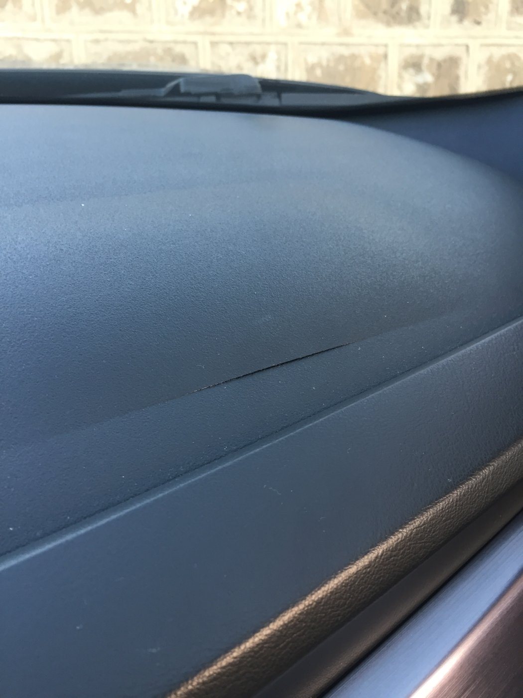

Buonasera a tutto il gruppo!
Questa è la bella sorpresa che ho trovato questa mattina.. e' capitato a qualcuno? C'è un modo per risanarlo senza giocarsi uno stipendio?
Grazie anticipatamente a chi vorrà fornire un proprio parere!
Buonasera a tutti il gruppo!
Grazie anticipatamente a chi vorrà fornire un proprio parere!Visualizza allegato 144046
......eppure sei nella discussione giusta. Hai letto qualcosa prima del tuo post?
