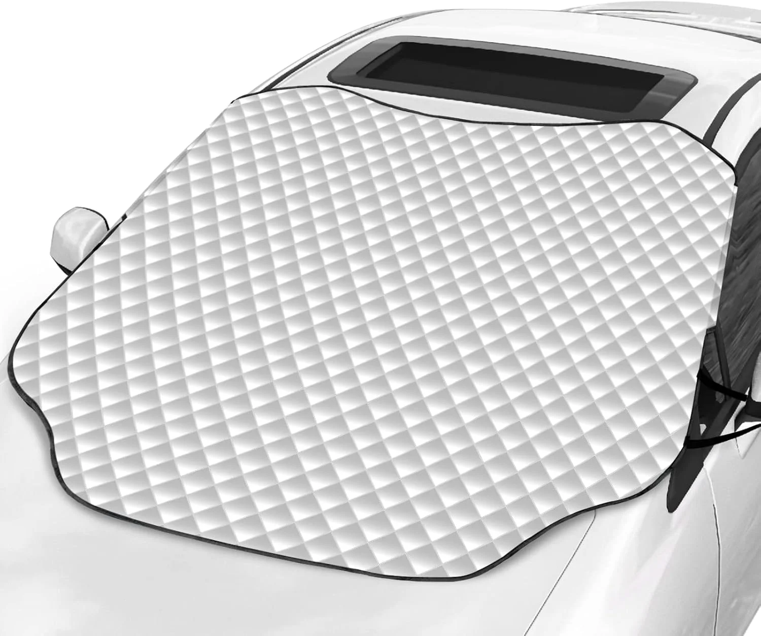

parasole esterno in che senso?
L'effetto serra avviene anche nelle auto, barbaramente tradotto la radiazione solare passa attraverso il vetro dall'auto in ingresso ma non può riuscire fuori quindi il calore fa aumentare notevolmente la temperatura dell'auto, del cruscotto in primis. Il nostro cruscotto essendo di un materiale evidentemente anisotropo, dove è presente il pretaglio dell'airbag passeggero si dilata differentemente dal resto del cruscotto stesso, causando il rigonfiamento prima e la rottura poi.
Per non fare entrare la radiazione solare, quantomeno nella zona del parabrezza, il parasole va messo fuori, se lo si mette dentro l'auto, la radiazione è già entrata.
Lo trovi pure su amazon...
