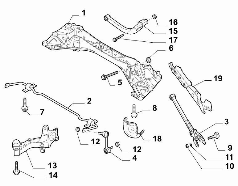

Dubito tu ti riferisca alla barra stabilizzatrice, primo perchè la posizione in cui è montata difficilmente permette di sbattere contro qualcosa senza che tu te ne accorga. Secondo, la barra stabilizzatrice non costa dai 30 ai 50eur bensi intorno ai 215eur. Credo piuttosto che tu ti riferisca alla bielletta che costa circa €32,00 e ci vogliono 3 secondi per montarla ed è esposta a possibili urti.
n.2 barra torsione 50517287 (1.4) - 50518563 (1.6 - 1.8 - 2.0) €214,33
n.4 bielletta sx 51978679 - 51978680 dx €32,12

Per questo chiedevo la foto :D
È ovviamente impossibile spezzare la stabilizzatrice di Giulietta (per come è situata) con un urto preso con il fondo vettura.
Concordo, sarebbe anche molto.pericoloso secondo me
