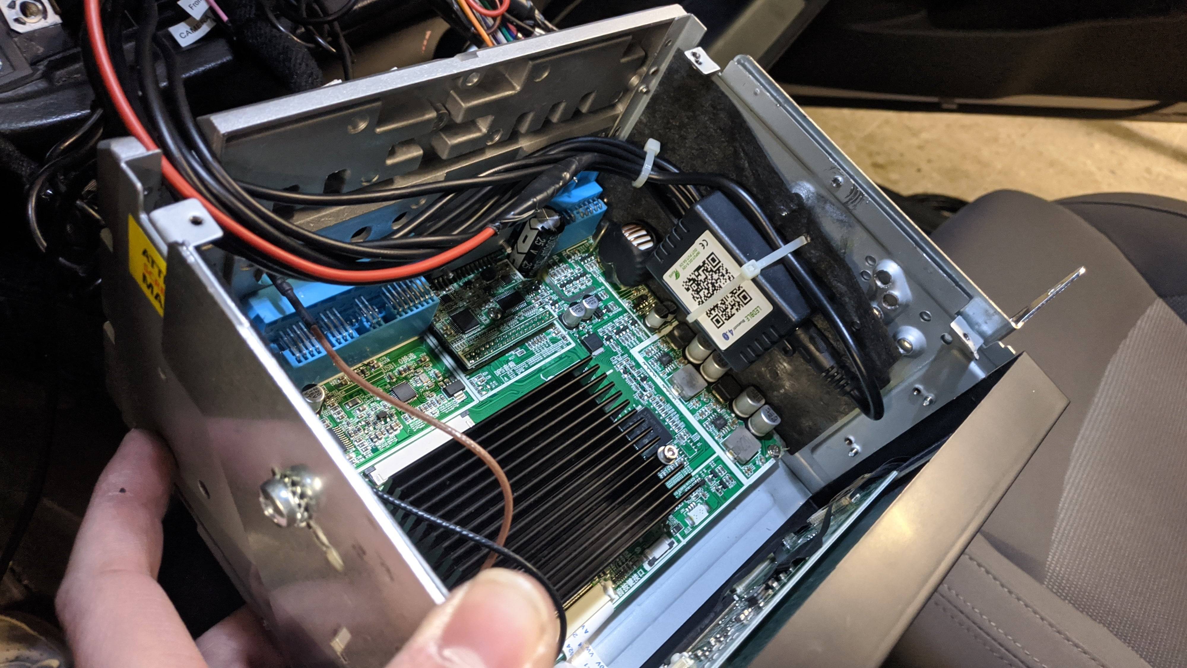

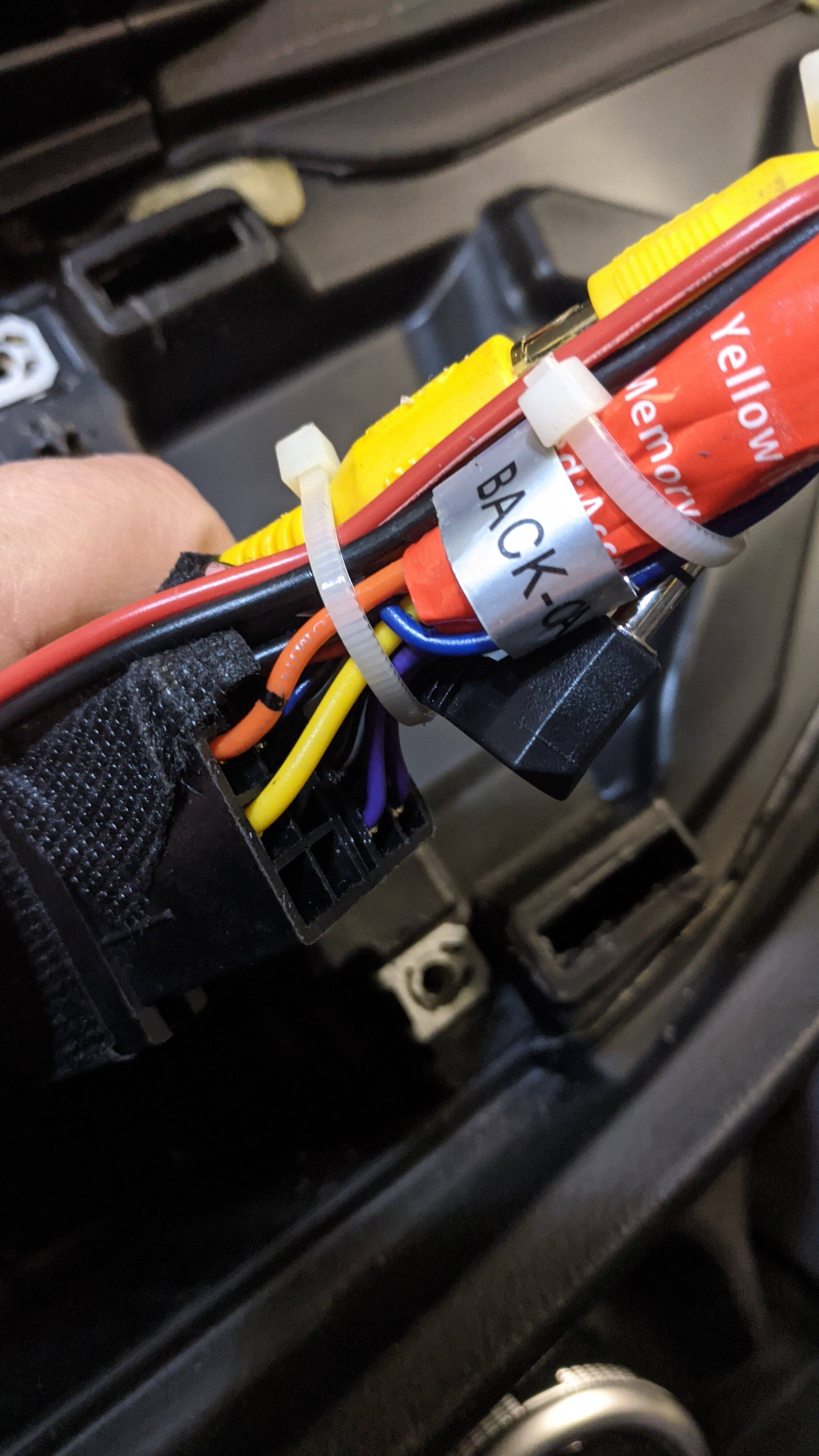

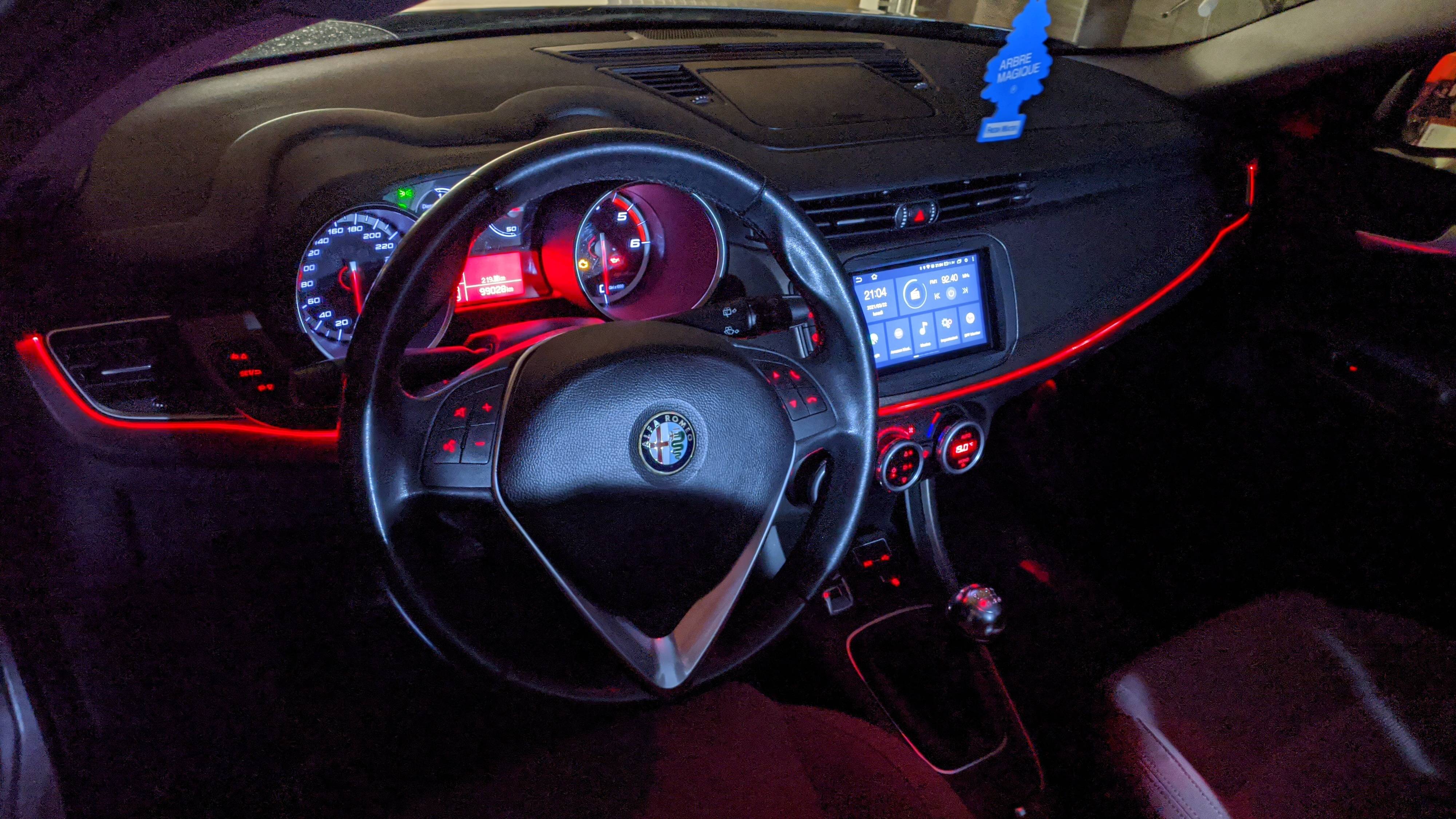

Buonasera a tutti, oggi dopo quasi un anno ho smontato l'auto per cambiare il microfono dello stereo e ho approfittato a iniziare l'impresa...
Ho installato la centralina dentro l'autoradio stessa, preso l'alimentazione dal cutar02 e passato i vari cavi (dei LED) per il momento ho reso definitivo il cruscotto, ma ho nascosto i 4 LED delle portiere sotto le varie plastiche.. Per adesso non smontero i pannelli delle portiere, anche perché ho un pó tastato l'impresa..
Anche io ho riscontrato la pecca che il colore non è perfettamente omogeneo e ci sono alcune zone più o meno luminose. Credo che il problema sia dovuto alla fibra ottica che in alcune zone sembra come danneggiata forse per colpa di una piegatura troppo forzata.. Proverò a comprare un altra fibra.
Allego qualche foto

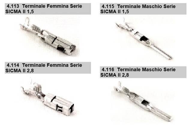

Ragazzi, sto parlando con un fornitore di ricambi per ottenere i famigerati pin posteriori. Però mi chiedono una foto del pin nel dettaglio, qualcuno di voi la ha? O ha modo di fornirmela?
Se riuscissimo a trovare un fornitore potremmo attrezzarci per fare il lavoro pulito senza dover fare adattamenti.

Per quanto riguarda il primo connettore (quello giallo) relativo allo sportello anteriore , si chiama connettore SICMA II 34 poli, (30 poli piccoli + 4 poli grandi); perciò nell'acquistare i Terminali aggiuntivi basta cercare in base al nome, e si troveranno 2 dimensioni(come potete vedere in foto) 1,5 e 2,8...
Visualizza allegato 205322
Mentre per quanto riguarda lo spinotto degli sportelli posteriori si chiamano connettori e terminali DSQ e MTS ...
a questo link potete vedere tutto ciò che comprende inclusi le 3 dimensioni di terminali..
CONNETTORI E TERMINALI SERIE DSQ E MTS | Copat E-Commerce
ora rimane solo da trovare chi li vende (maggiormente i posteriori perchè gli anteriori si trovano più facilmente)
@djdavid dicevi che i terminali da 1,5 che hai usato per l'anteriore erano grandi per dietro?
ho visto che i DSQ e MTS hanno anche la misura 0,64 più piccola, credi siano questi quelli adatti?
diciamo che sarei intenzionato a prendere tutte le misure...
Riporto un messaggio precedente, e chiedo: qualcuno ha poi capito quale sia specificamente, tra quelli della tabella linkata, il pin posteriore?

Dalle foto non si può stabilire quali siano quelli esatti.
Perché ho visto dei pin praticamente uguali a vista ma differivano di pochi mm e non si agganciavano allo spinotto.
Sì, quelli davanti erano grandi per dietro.

Non so come fare a dare risposta al fornitore, per capire quali pin esattamente dovrebbe fornirmi.. l'unica è smontare una presa posteriore esistente e misurare i pin e poi confrontarli con quelli della tabella immagino.
