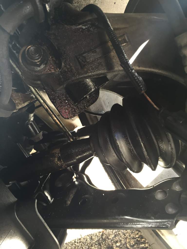

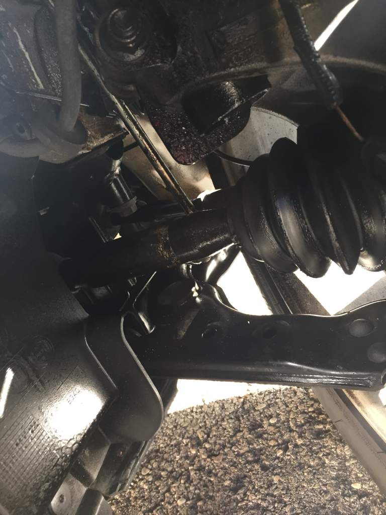

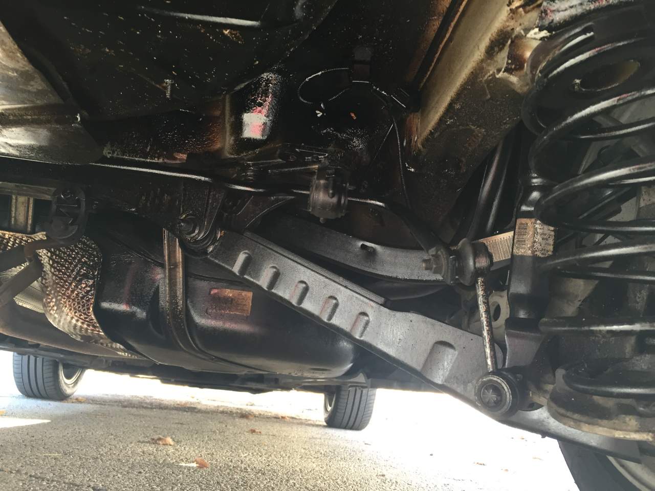

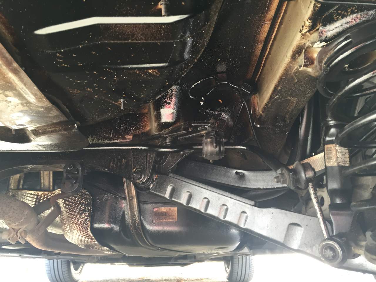

Re: Giulietta - Rumori ammortizzatori anteriori e posteriori [soluzioni al 1° po
ecco il lavoro
