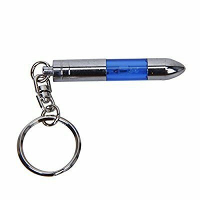

Spero di non dire un'eresia ma perchè nel frattempo (in attesa di trovare il motivo delle scosse) non usare quei portachiavi con "un'ampolla" e all'interno un filamento? Se appoggiate sulla carrozzeria dovrebbero permettere di scaricare la corrente senza "sentirla"...
edit: tipo questo per intenderci
Visualizza allegato 150159
Per non sentirla è sufficiente impugnare qualsiasi cosa di metallo (anche senza ampolla) e toccarre una parte metallica della carrozzeria. Così facendo la scarica avviene tra metallo e metallo non interessando parti sensibili della mano....
Tanto vale "impugnare la portiera" e scendere come suggerito correttamente da Pietro all'inizio del post...
il problema si genera in questo periodo perchè l'aria esterna è poco umida e quindi le auto che la attraversano si caricano di energia statica. Tenete la parte metallica della portiera mentre mettete il piede a terra e il problema non si presenterà.
