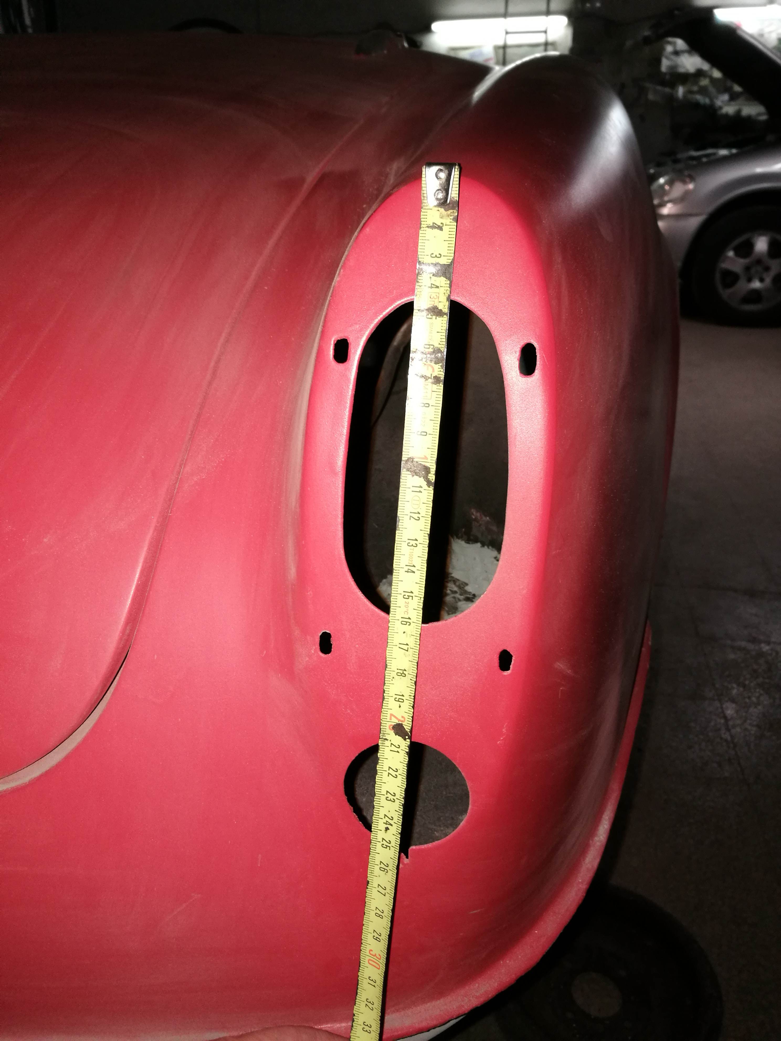

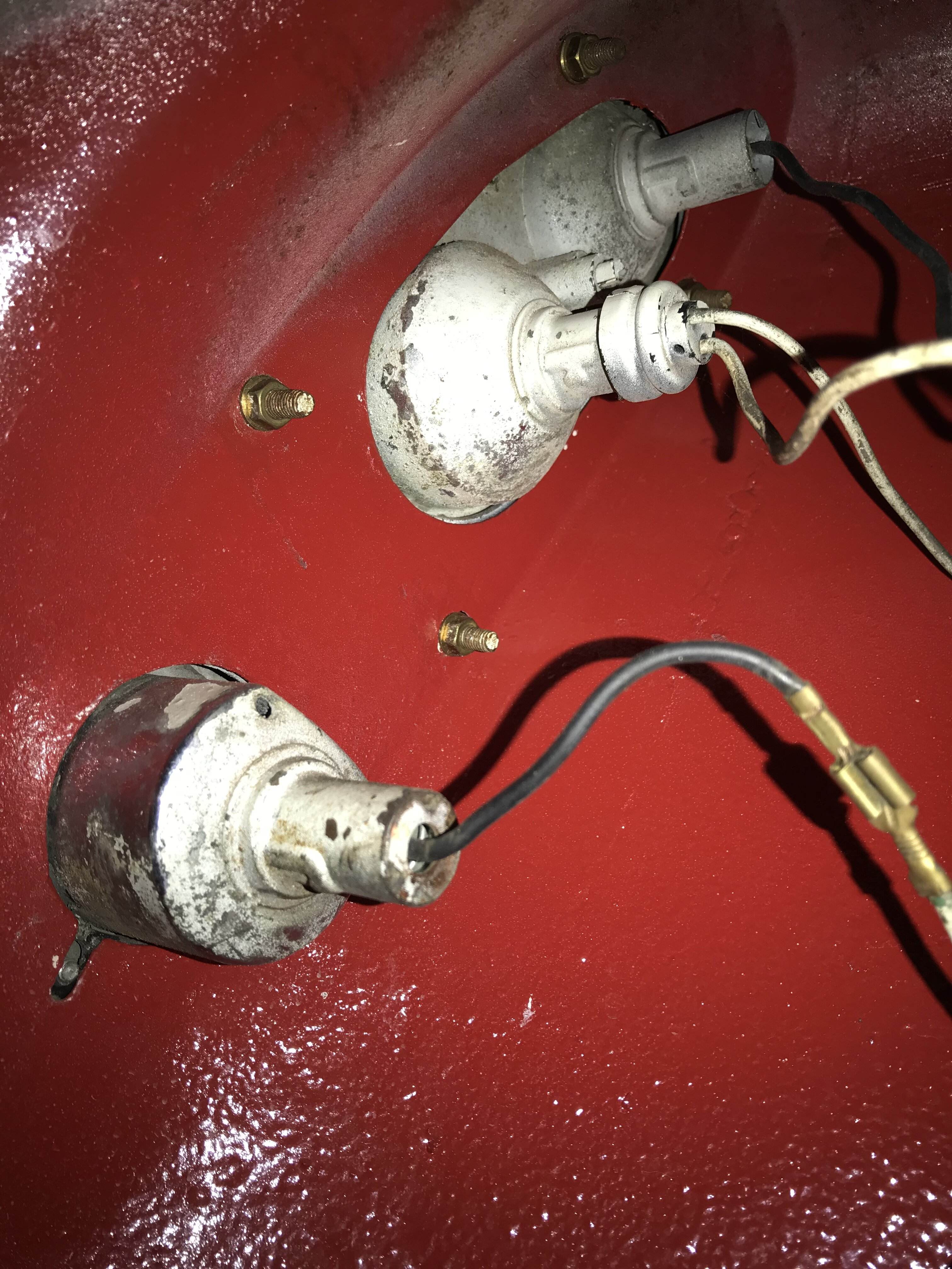

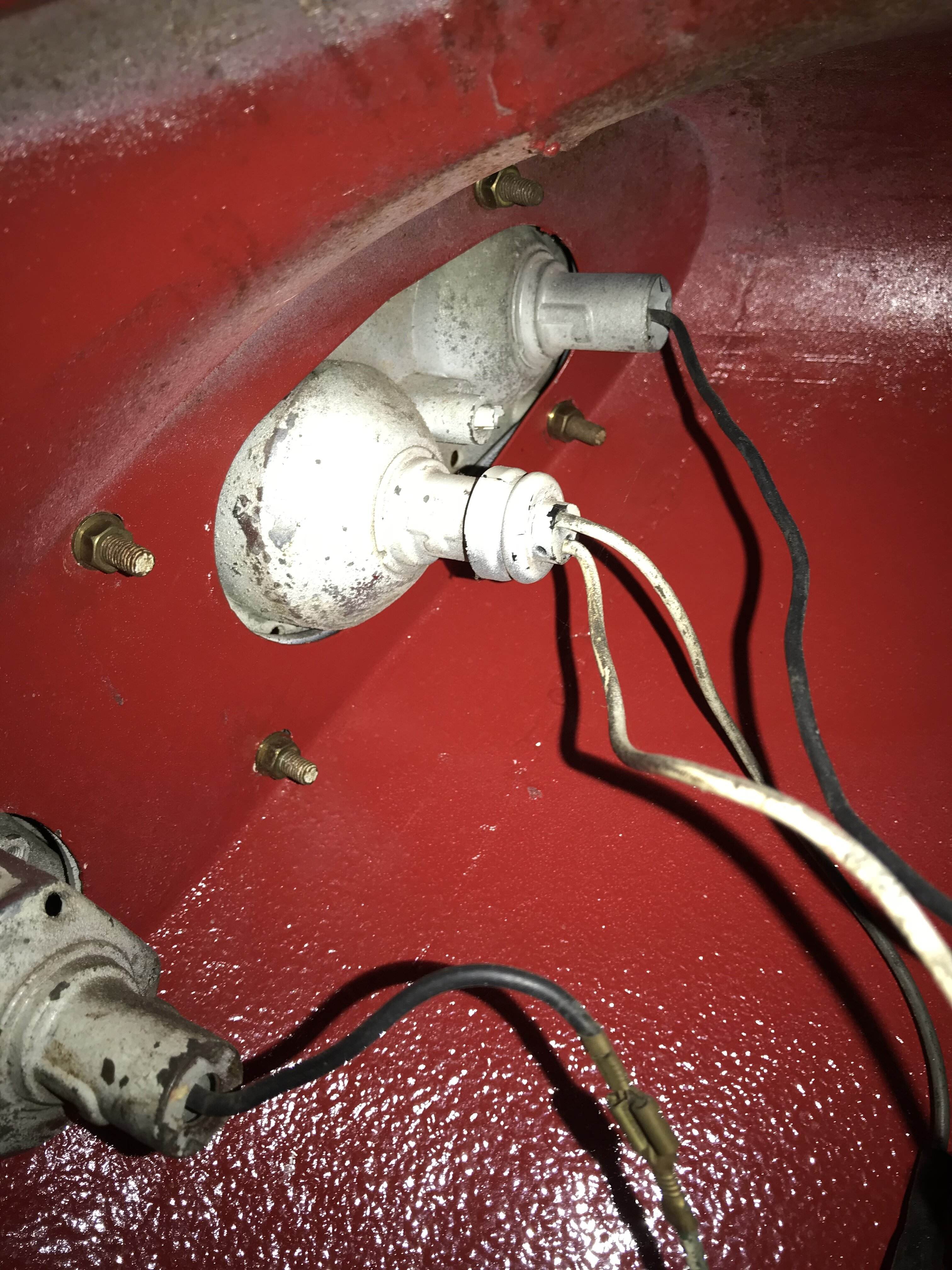

Salve a tutti come da titolo ho una Giulietta spider in fase di restauro di cui non sono certo quale serie sia. La macchina infatti presente la parte posteriore di una terza serie con fari lunghi e ha cerniere posteriori unite ma ha il numero di telaio AR 1495 11xxx e tramite registro storico Alfa Romeo ho saputo che la macchina è stata prodotta ad Agosto del 1960 e venduta a Febbraio del 1961 che farebbe a maggior ragione pensare che sia una seconda serie (dato il periodo di produzione a mio parere troppo precoce per una terza serie). Qualcuno sa chiarirmi questo dubbio più che altro per sapere se bisogna ricostruire le code e mettere i fanalini posteriori piccoli coi catarifrangenti oppure lasciarla così com’è. Allego anche foto dell’interno della parte posteriore dove i fanali se può servire d’aiuto per vedere se ci sono dei segni che evidenziano l’eventuale modifica fatta. Grazie anticipatamente!

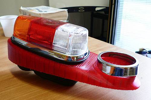

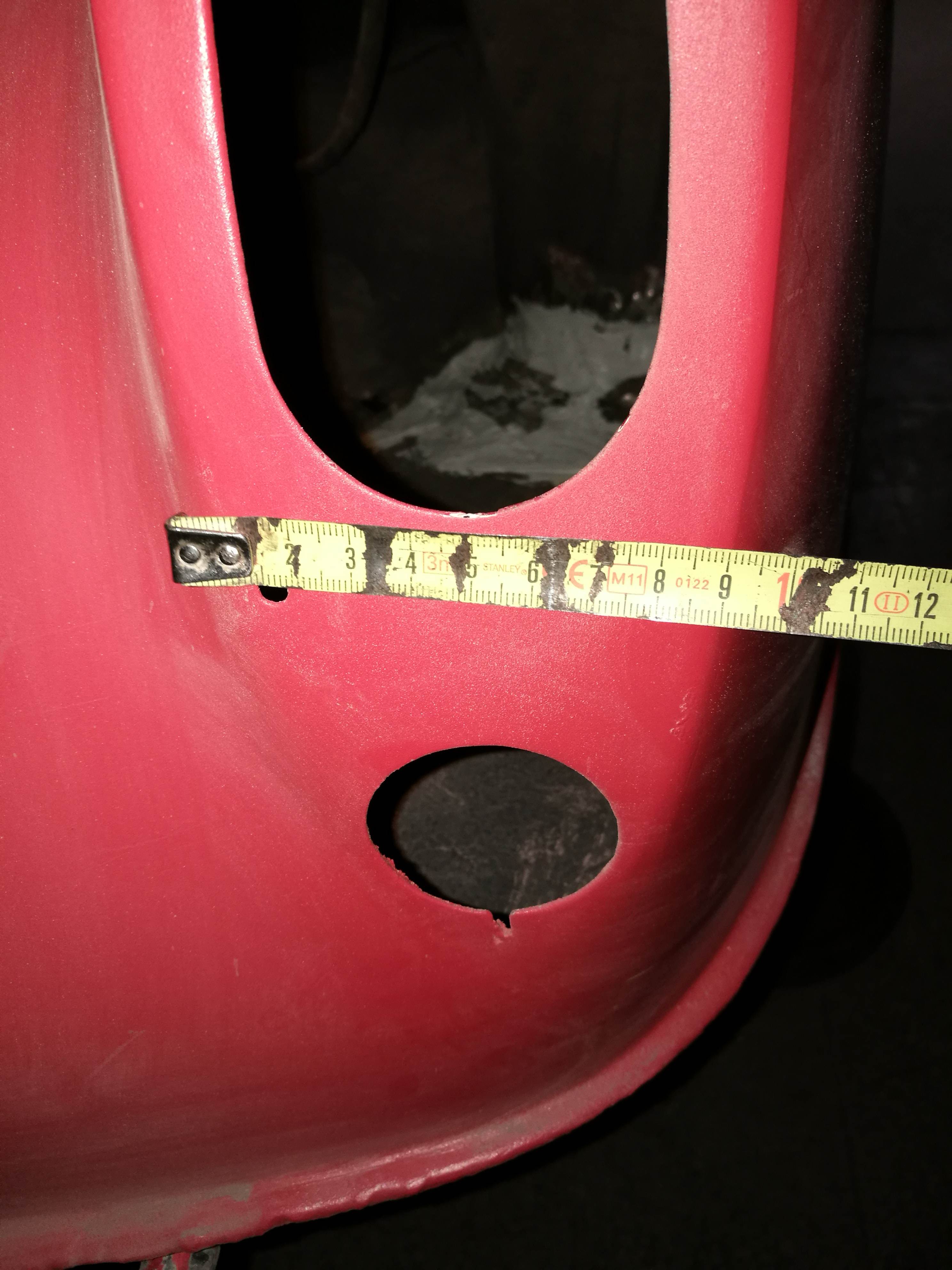

Salve mi presento,sono Max e mi sono registrato adesso al vostro forum perchè anche io ho lo stesso problema,la mia Giulietta spider è stata prodotta il 30 maggio del 1960 e venduta il 30 gennaio del 1961,numerazione 1495 09xxx,la vettura nell arco degli anni aveva subito varie modifiche!!!!!che la facevano sembrare la giulia spider 1600....... abbiamo controllato dietro il portabagagli ma forse chi ha fatto le modifiche è stato un mago.....ho pensato che avessero pure cambiato tutta la carrozzeria ma ho fatto fare un controllo e sembra tutto regolare...per fortuna!!!! speriamo che qualcuno possa darci una risposta!!!!! qualcuno ha replicato la codina con una stampante a 3d.......ma preferisco sempre il mio vecchio batti lastra!!!!!!!!
