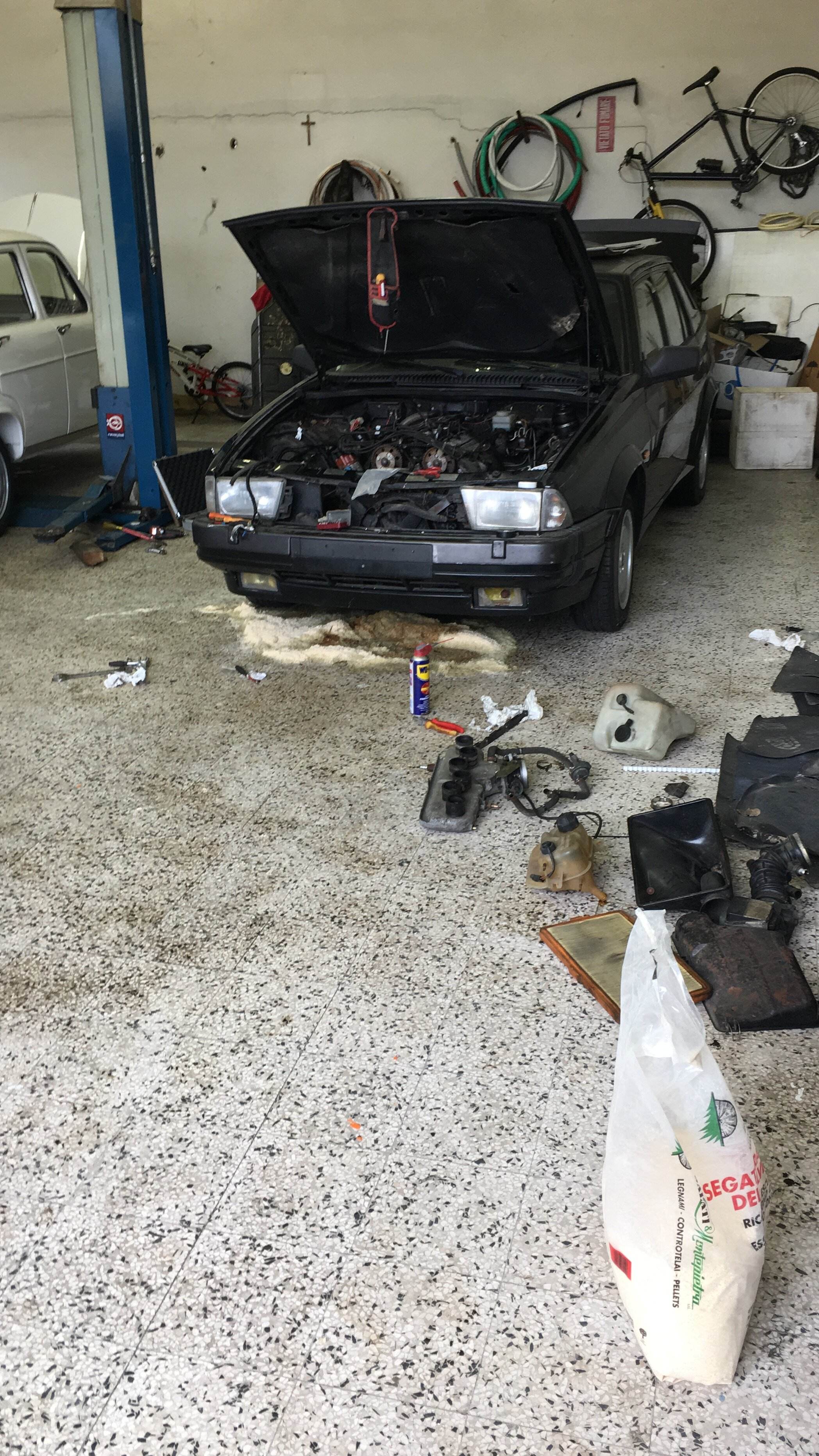

BEDC9CB9-563F-4377-8B9E-D9E2C718D7A3.jpeg La pazienza non mi manca,intanto ho inizia a denudare la 75 V6
