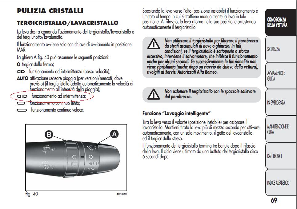

Riprendo la discussione per dare le mie considerazioni. Anche io pensavo che la frequenza delle due velocità ad intermittenza fosse uguale, ma in questi giorni ho verificato che la seconda velocità aumenta anche se di poco la frequenza con l'aumentare della velocità di marcia dell'auto. Non ho il sensore pioggia.

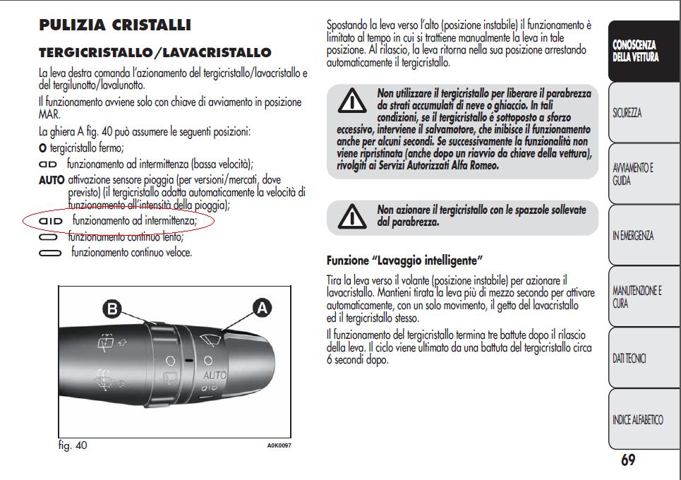

Scusa cosa intendi che aumenta la frequenza con l'aumentare della velocità? Puoi quantificare, più o meno, quanti secondi di differenza ci sono tra la prima e la seconda velocità andando ad una velocità di marcia dell'auto costante come meglio credi? Io quando ho fatto le prove ero in 4a o 5a marcia non ricordo bene e la velocità era quasi identica, variava di circa due/tre secondi. Pochini direi.

Ciao, quando ho notato la differenza, ero in autostrada, quindi ad una velocità sostenuta, diciamo oltre i 100 km/h. A velocità inferiori la frequenza sembra quasi identica. Non ho cronometrato il tutto, sinceramente, ma invito a controllare anche te, anche per avere una conferma.
