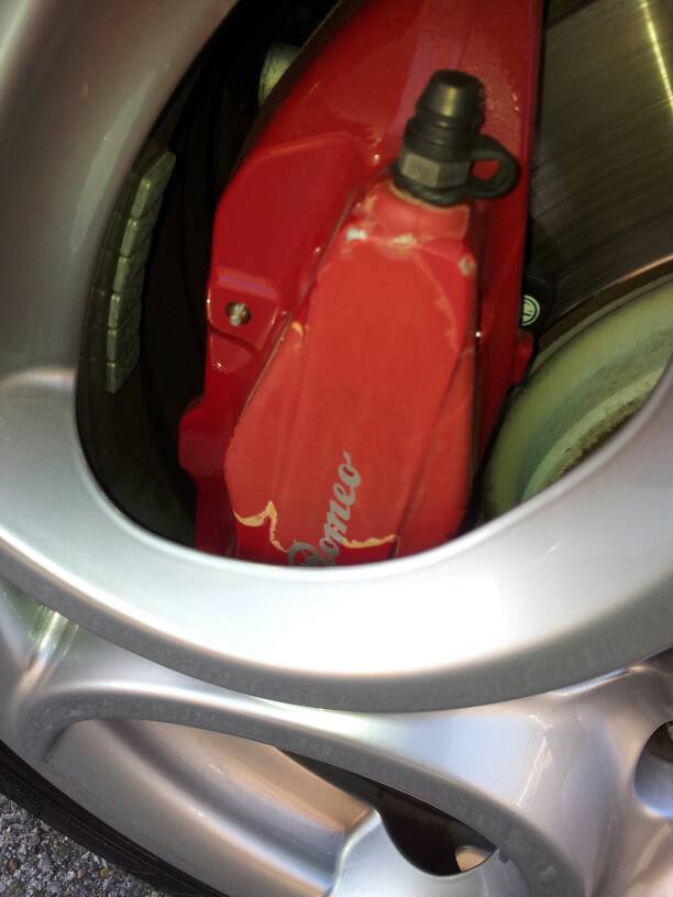

Salve a tutti. Ho preso una giulietta di gennaio 2011 con freni maggiorati...
Belli. Ma praticamente sono scolorite quelle anteriori.
Soprattutto quella d sinistra. La scritta alfa Romeo e rimasta ma la verniciatura rossa lucida rossa se ne sta andando via completamente ad ogni lavaggio...
Peccato

Già.... Noterete che la metà verso il basso e lucida e quella alta opaca
La mia doma da è : si possono riverniciare lascia do intatta la scritta alfa romeo? Ci vuole attenzione e cura secondo me. Potrei provarci io... Ma non ne so molto di sto cose

E' saltato il trasparente, devi per forza riverniciarle! :mad:
Le cause sono molteplici, difetto di verniciatura, sono state rovinate in un punto (es. durante lo smontaggio/montaggio del cerchio) e poi da li il trasparente ha iniziato a saltare, oppure semplicemente lavate con prodotti troppo aggressivi! :mad:
Bisogna smontarle, carteggiarle, base opaca e poi trasparente ad alte temperature..... a meno che tu non abbia una manualità sopra al comune ed una minima conoscenza di verniciatura, ti consiglierei di portarle a verniciare! ;)

Re: Verniciatura Pinze Freni - Tutto qui
No io no. Ho uno zio verniciatore oppure un amico carrozziere. Però devo coprire anche la scritta alfa romeo secondo te?

Purtroppo non avendo l'impianto maggiorato e non ricordandomi esattamente come è realizzata la scritta, non posso risponderti con certezza! :smiley_029:
Ma in tutti i casi per un lavoro come l'originale, la scritta va rifatta anch'essa, altrimenti anche se la copri perfettamente (cosa molto difficile), avrai delle piccole differenza tra dove hai coperto e dove è stata riverniciata!
Le opzioni sono:
Se è un adesivo bianco, una volta carteggiata e rimossa la vecchia vernice, si da il fondo (primer ad alte temperature), base opaca (rosso), applichi l'adesivo e poi viene coperto dal trasparente.
Se è verniciato in bianco, sempre dopo aver rimosso la vecchia vernice, si da il fondo (primer ad alte temperature) che molte volte è bianco (se non lo fosse, devi dare una spruzzata di bianco dove va fatta la scritta, prima di applicare il fondo e la base opaca (rossa), applichi l'adesivo (in questo caso il colore dell'adesivo non è importante), dai la base opaca e poi rimuovi l'adesivo così "riapparirà" il bianco.... fatto questo applichi il trasparente ad alte temperature ed avrai la tua pinza come nuova! ;)

.... Scoraggiante come procedura :)
Comunque la vedi in foto la scritta
