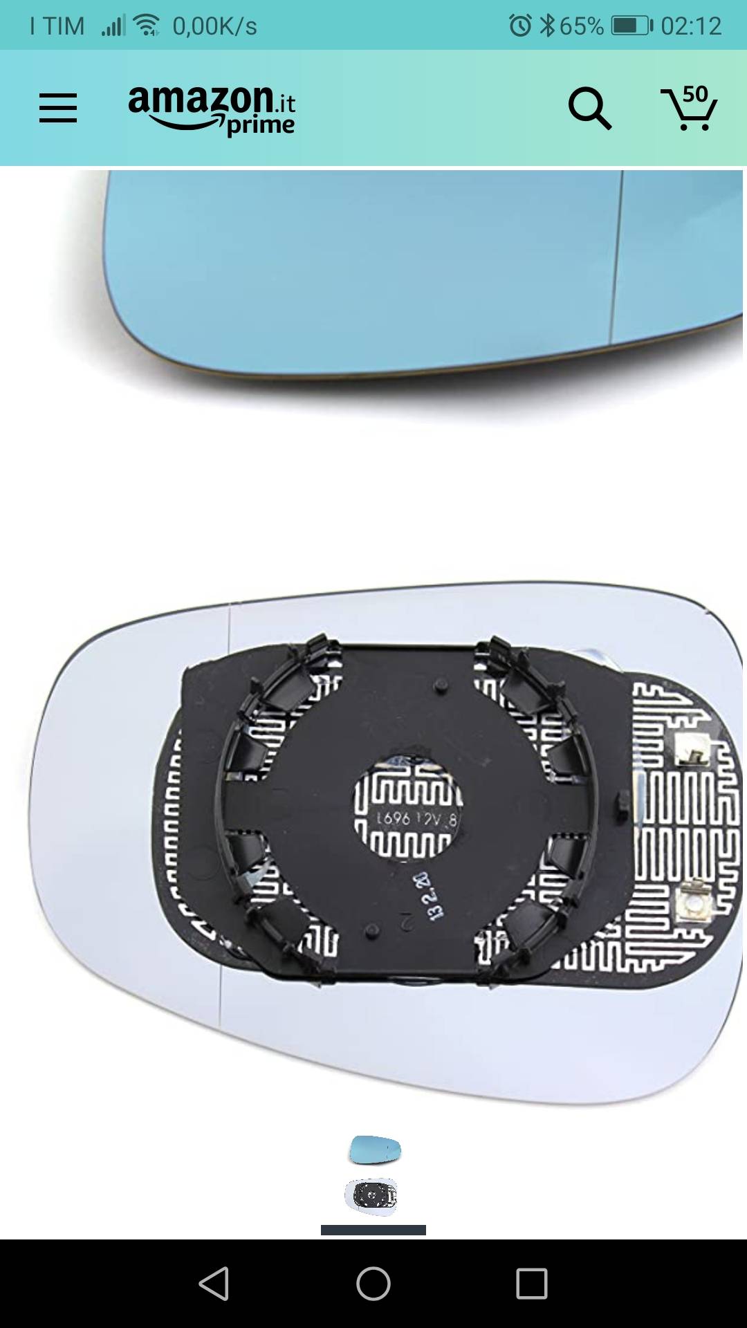

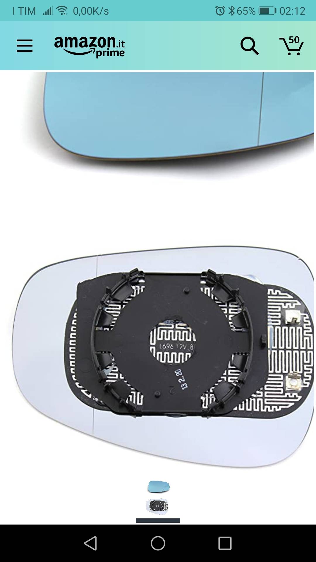

Risolto vibrazioni specchietti, acquistandoli su Amazon perché i miei non riscaldavano più...
A differenza degli originali hanno del biadesivo nel cilindro dove si attacca al motorino del movimento specchio

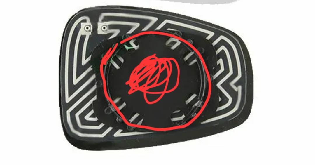

puoi specificare meglio(magari con delle foto) dove si trova questo biadesivo?
All'interno del cerchio nero, la parte cilindrica che si incastra nel motorino che fa' muovere lo specchio. Nella foto il biadesivo non c'è o non si vede Screenshot_20210220_021211_com.amazon.mShop.android.shopping.jpgScreenshot_20210220_021211_com.amazon.mShop.android.shopping.jpg
