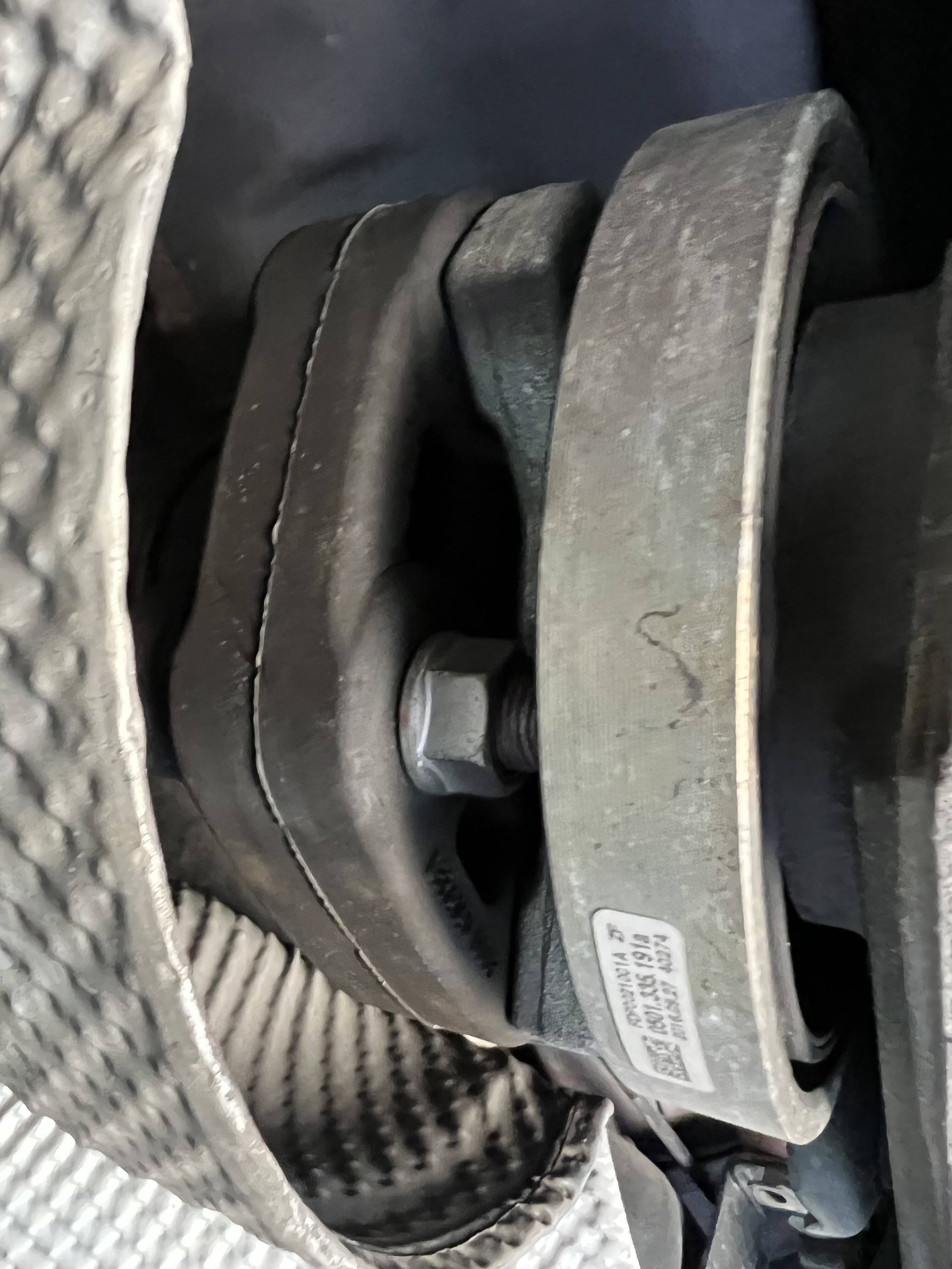

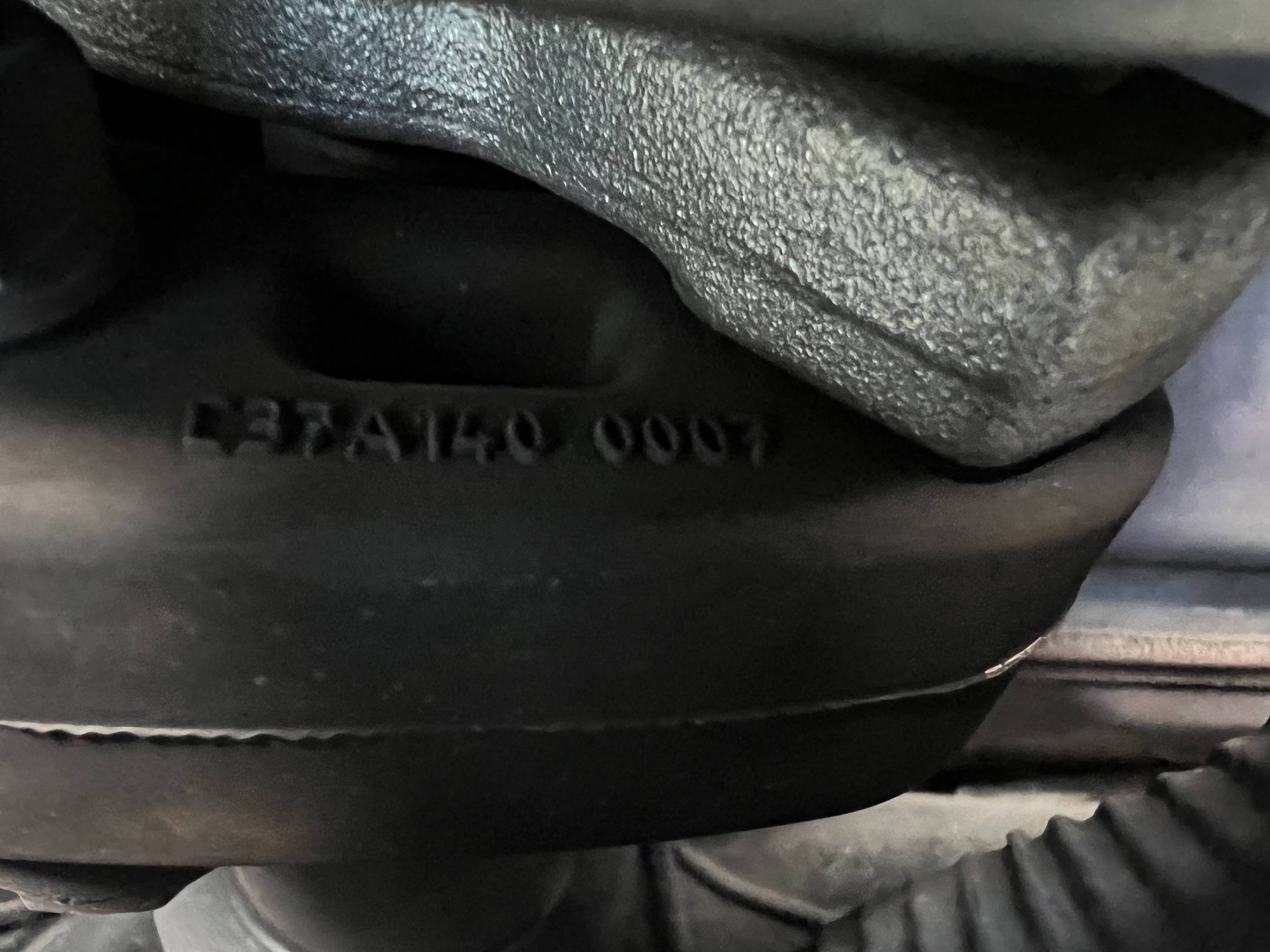

Salve a tutti,
Spero che io sia nel posto giusto, in pratica ho trovato il giunto cardanico della minha giulia 2.2 150cv con la parte in gomma logora. Sono andato in Alfa Romeo, e loro non forniscono il giunto separato ma addirittura mi dicono di comprare tutto l’albero di trasmissione che non mi serve.
La domanda è, qualcuno di voi ha dovuto cambiare? Cosa avete fatto? Sapete se si trova solo il giunto?
Non ci sono codici, quelli che trovo in giro nel giunto non riesco a trovare nulla.
Aiutatemi 🥺

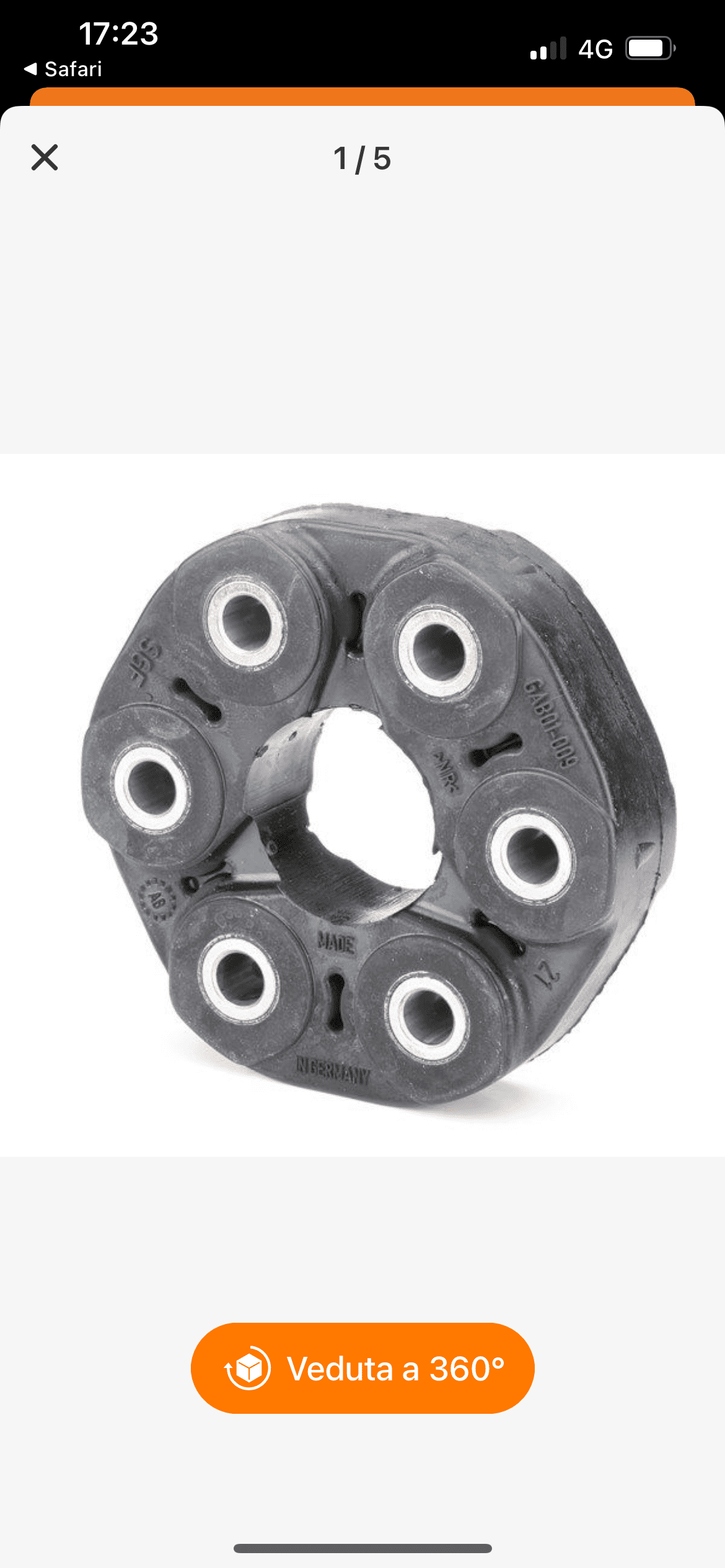

bisognerebbe smontarlo, prendere le misure e cercarlo su internet come "driveshaft isolator" o "flexible rubber coupling"

Sinceramene non credo sia una parte che si sostuisce abitualmente, di sicuro si trova, ma vorrei capire se è un operazione abituale, qunti km hai?
poi sinceramente, sarà il pc o io che non ho occhio, ma non vedo parti logore nelle foto... non è che non ti creda, ma semplicemente non mi sembra ci sia niente che non va

Ho 130k km su, e in pratica sta per rompersi la parte in gomma, ci sono delle crepe, non ho fatto foto delle crepe ma ci sono.
Più che logoro a me sembra nuovo
Credimi, lho controllato io in officina dove lavoro, è un concessionario Opel ma in realtà anche noi abbiamo accesso al catalogo Alfa e non da come ricambio solo il giunto
