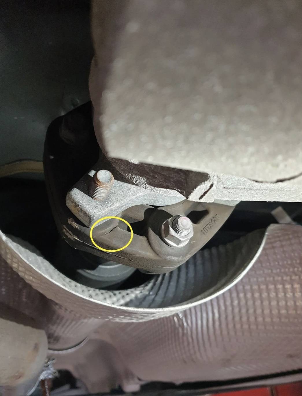

Salve a tutti,
Spero che io sia nel posto giusto, in pratica ho trovato il giunto cardanico della minha giulia 2.2 150cv con la parte in gomma logora. Sono andato in Alfa Romeo, e loro non forniscono il giunto separato ma addirittura mi dicono di comprare tutto l’albero di trasmissione che non mi serve.
La domanda è, qualcuno di voi ha dovuto cambiare? Cosa avete fatto? Sapete se si trova solo il giunto?
Non ci sono codici, quelli che trovo in giro nel giunto non riesco a trovare nulla.
Aiutatemi 🥺

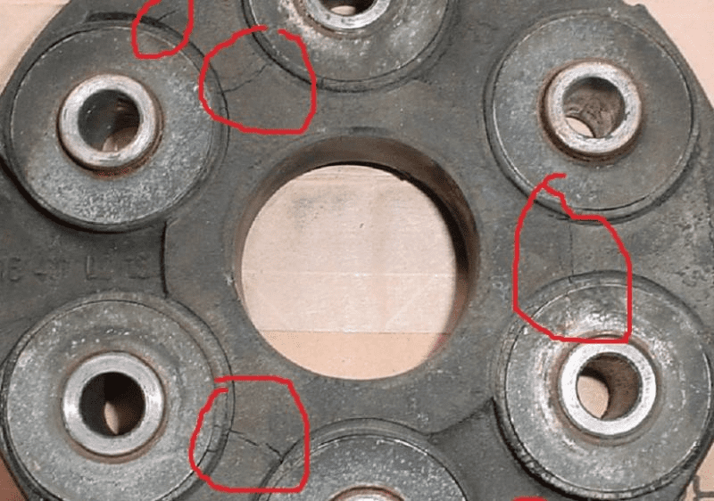

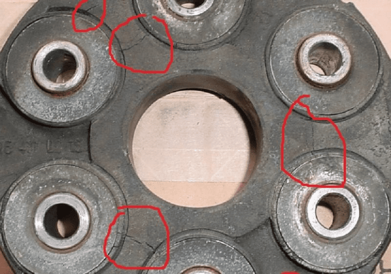

Guarda che il tuo flex disk è perfetto... Quelli logori sono così (questo è un Mercedes):
Comunque hanno ragione in Alfa, quella parte non è venduta (per lo meno da Alfa) come pezzo a parte. Cosa francamente ridicola.

La voglio nuova visto che è così
E' marcato Hitachi, non sapevo facessero parastrappi. Sulla mia (180cv) non mi pare sia come questo.
Ad ogni modo basta smontarlo e misurarlo: su autodoc ce ne sono di tutte le misure, penso che facilmente ne troverai uno identico.
Visualizza allegato 238291

questo è logoro, ma anche il suo (da quello che si vede nella seconda foto) è danneggiato..
